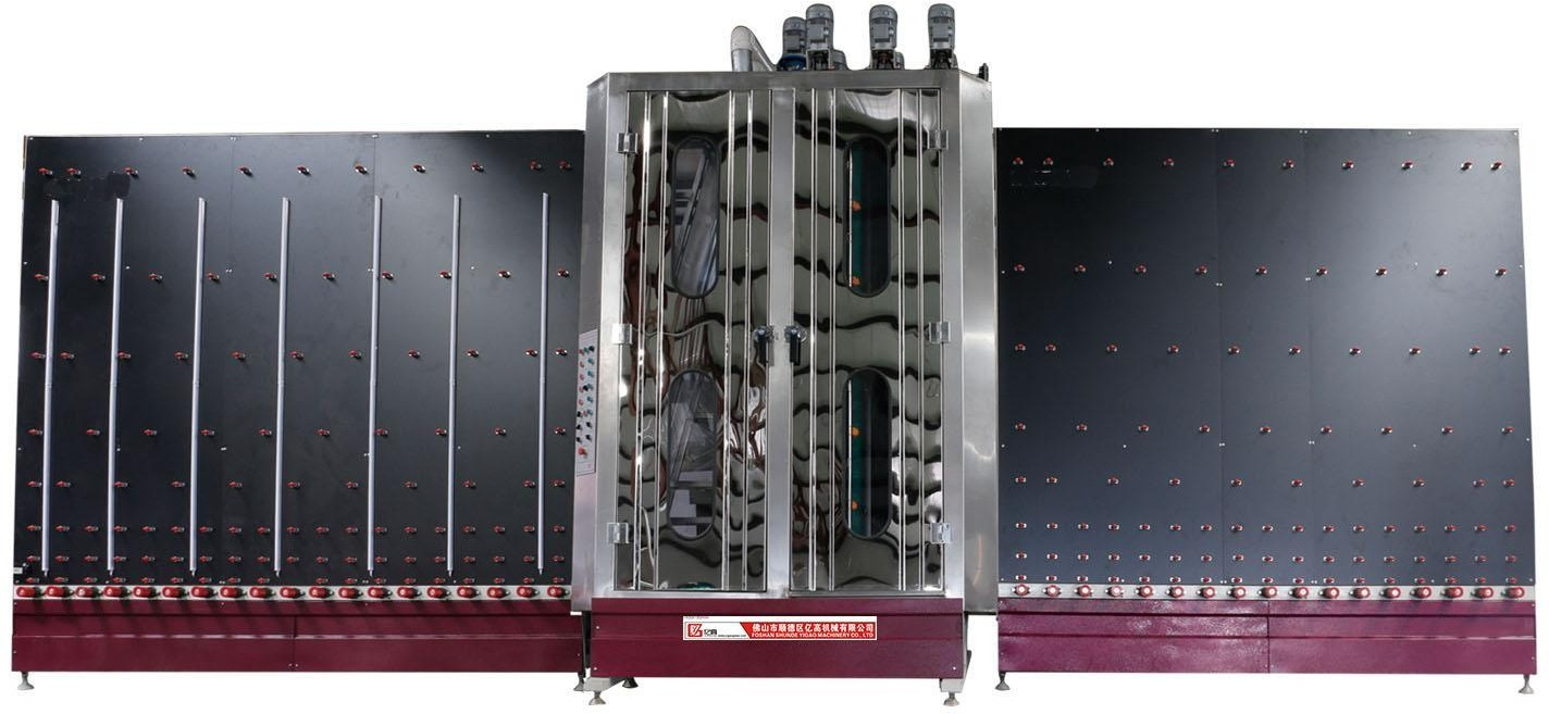

Вертикальная моечная машина 3000ммМоет стекло с покрытием Стоимость указана с доставкой по России и РБ без НДС
ООО«Гальвано»Описание:
1. Все детали, контактирующие с водой выполнены из нержавеющей стали, емкость для воды сварена из толстого металла.
2. Три пары щеток диаметром 150 мм с четырьмя контурами для омывания обеспечивают скорость мойки 10~12м/мин. Первая пара жестких щеток может подниматься пневмоцилиндром, возможна мойка LOW-E стекла.
3. Толщина стекла при мойке автоматически устанавливается в пределах 3-20мм.
4. При изготовлении элементов, контактирующих с водой и их креплений использованы нержавеющая сталь, медь, водостойкий алюминий и полиэстер, что конструкцию долговечной с длительным периодом обслуживания.
5. Зона сушки выполнена также из нержавеющей стали для длительного срока службы.
6. Две пары воздушных сопел обеспечивают сильный поток воздуха и быструю сушку нагретым. Система рециркуляции воздуха обеспечивает его температуру до 40 градусов без использования системы нагрева.
Параметры:
Max высота стекла:2000мм
Min размеры стекла для мойки:400мм×400мм
Толщина стекла: 3мм-12мм
Скорость мойки стекла:
При толщине ≤ 5мм Vmax = 10м/мин
При толщине 8мм-12мм V ≤ 5-8 м/мин
При толщине 15мм-19мм V ≤ 3-5м/мин
Ручная регулировка скорости конвейера.
Высота рабочей зоны: 750±20 мм
Потребляемая мощность:22кВт
Возможность использования оборотной воды
Напряжение:380В,50Гц
Габаритные размеры: 7200×2000×3900мм
Вес:2500Кг
Доставка по всему миру!
