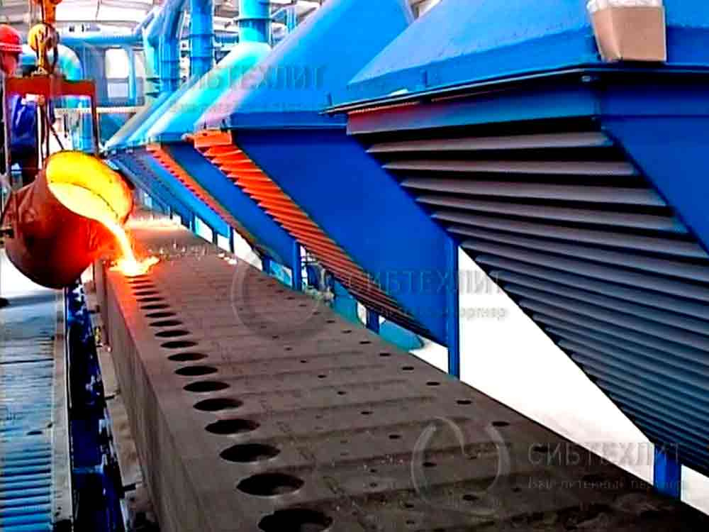

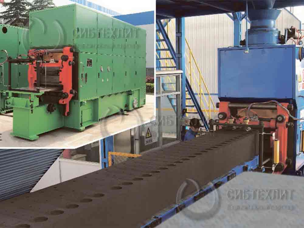

Представленный компанией СИБТЕХЛИТ формовочный блок - это пескодувная машина изготавливающая прессованные, вертикально-разъемные безопочные формы из сырой песчано-глинястой смеси.
Существенными компонентами для производства форм являются:

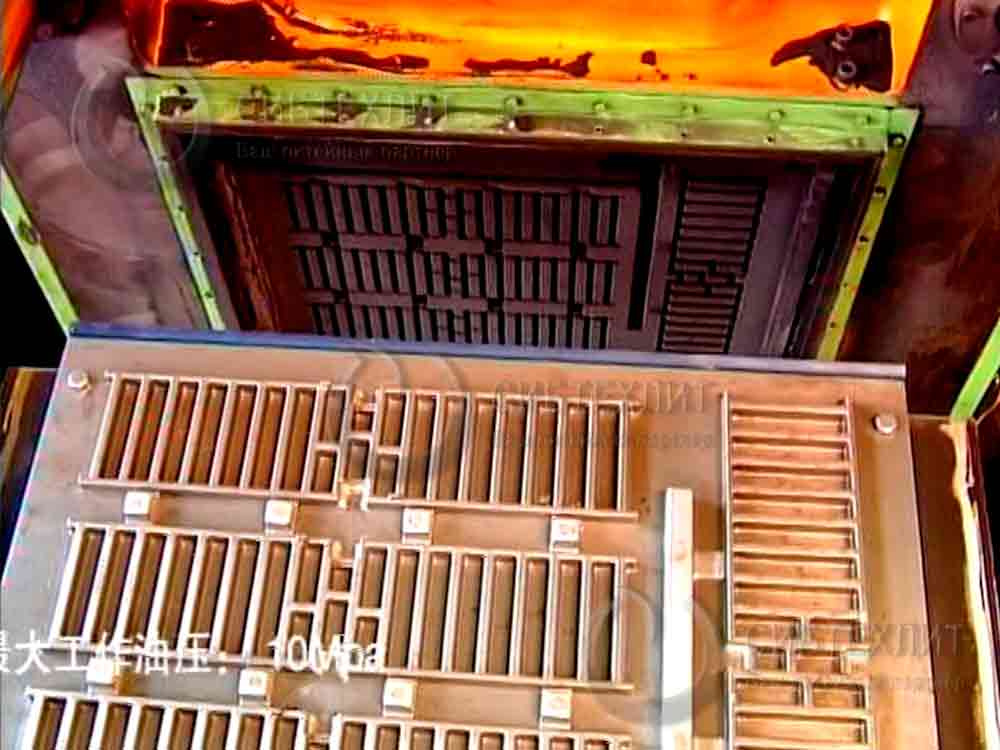

  • Формовочная камера с закрепленными: дном, потолком и боковыми стенами
  • Подвижные модельные плиты
  • Бункер для формовочной смеси
  • Механизм задувки формовочной смеси в камеру
  • Гидравлическая система прессования и транспортировки форм
  • Автоматический установщик стержней (ОПЦИЯ)

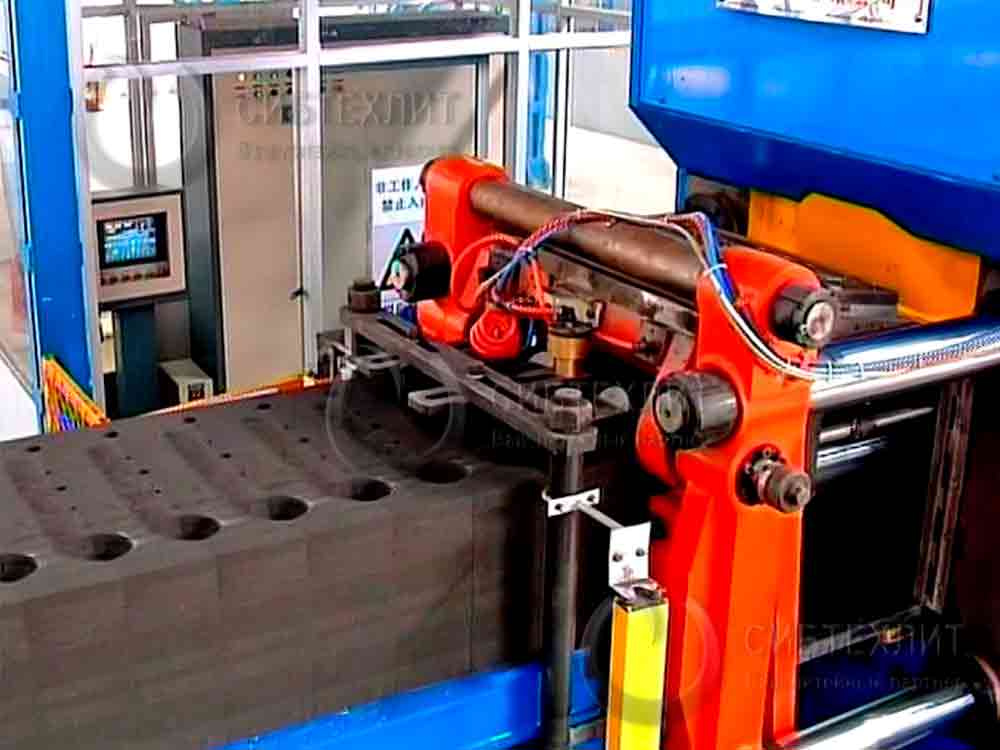

  • Современная система управления с визуализацией всего процесса
Рабочий цикл формовочной машины разделен на 6 операций. Сенсорный экран, расположенный на панели управления оператора, показывает операцию, выполняемую машиной в данный момент. Это дает оператору возможность следить за рабочим циклом и облегчает техобслуживание.
