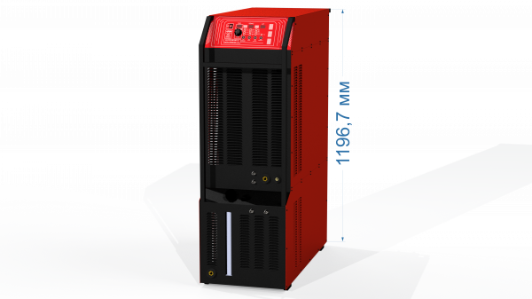

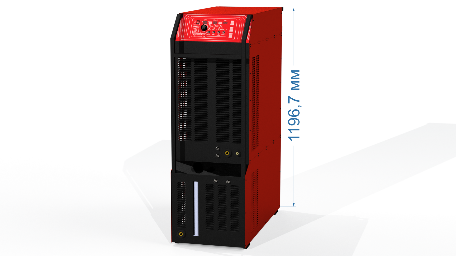

Линейка HighPowerCUT отличается компактностью. Высокочастотный способ возбуждения дуги имеет более высокое быстродействие и значительно повышает удобство использования. Данная линейка представлена для постоянных работ с толстым металлом. Максимальная производительность для тяжелых видов работ. Наше оборудование отличается высокой безопасностью и простотой в эксплуатации. Подходит для тяжёлого цикла нагрузки. Аппарат предназначен для машинной резки любых токопроводящих материалов. Хорошая устойчивость дуги позволяет снизить процент брака деталей до минимума. Высокая скорость резки позволяет уменьшить время производства, в следствии его увеличить производительность предприятия. Все источники поставляются в комплекте с оригинальными кросс-платами собственной разработки, для удобного и легкого подключения к любому ЧПУ-контроллеру. Срок службы длинной в 10 лет позволяет снизить затраты на закупку оборудования. Гарантия 5 лет на всю линейку источников.
Технические характеристики:
• Трехфазное питание: 380 [В] (от 350 до 450)
• Максимальный ток резки: 15 – 400 [А]
• Потребляемая мощность (при макс. токе): 125 [кВт]
• Выходное напряжение (при макс. токе): 315 [В]
• Напряжение х.х.: 430 [В]
• Толщина реза от края в воздушной среде: 105 [мм] (механизированная резка) / 120 (ручная резка) [мм]
• Толщина реза от края в среде H35: 125 [мм] (механизированная резка) / 145 (ручная резка) [мм]
• Толщина пробивки под прямым углом: 55 [мм]
• Толщина пробивки с перемещением плазмотрона: 120 [мм]
• ПН на макс. токе: 100%
• Способ возбуждения дуги: Высокочастотный
• Давление газа: 6 – 10 [атм.]
• Расход газа: 200-300 [л/мин]
• Плазмотрон имеет водяное охлаждение
• Вес: 120 кг
• Степень защиты: IP 23
Комплект поставки:
• Инверторный аппарат воздушно-плазменной резки - 1 шт
• Плазмотрон + кабель-шланговый пакет 15 м (длинна по согласованию) - 1 шт
• Сопло - 3 шт
• Катод - 10 шт
• Клемма заземления 3м (длинна по согласованию) - 1 шт
• Паспорт - 1 шт
