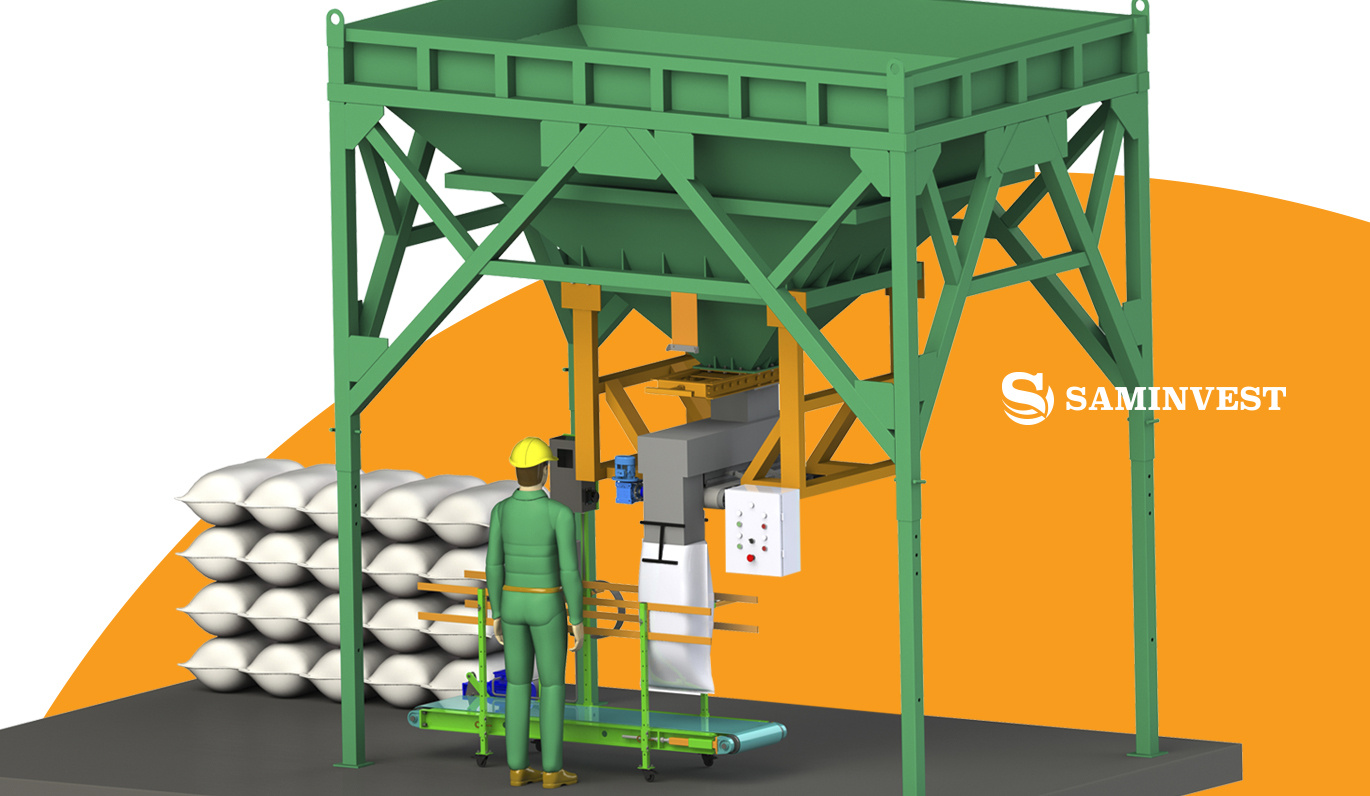

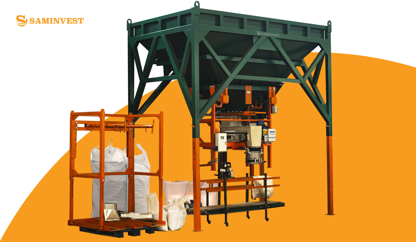

ООО «АгриКо»Оборудование “Компакт-1 универсал” предназначено для фасовки легко сыпучей продукции в мешки открытого типа с последующей зашивкой. Оборудование компактное, мобильное, отлично подходит для фасовки в полипропиленовые и бумажные мешки от 25 до 50 кг с фракцией продукта до 50 мм.
В случае необходимости, линия комплектуется весовой корзиной и узлом раздува для биг-бегов до 1000 кг.
• Бункер накопитель:
Объем: V = 7 м3;
Ширина: 2350 мм;
Длина: 3700 мм;
Высота: регулируется от 3500 мм до 4200 мм;
Толщина металла: 4 мм.
• Весовой дозатор:
Пределы дозирования: от 25 до 50 кг;
Предел фракции материала: до 50 мм;
Допускаемая погрешность дозы, не более: 0,5 %;
Продуктивность: до 200 мешков/час;
Принцип взвешивания продукта: тензометрический-электронный;
Управление процессом дозирования: автоматическое с помощью ленточного питателя;
Надевание и сброс мешка: производится вручную оператором. Дозатор имеет выбираемый (русский/ английский) интерфейс пользователя, встроенную систему тестов, парольную защиту настроек, функцию автоматической калибровки.
• Ленточный конвейер:
Конвейер регулируется по высоте, ширине и скорости движения;
Длина: 2000 мм;
Ширина: 700 мм;
Высота без электрической стойки: 1000 мм;
Мощность: 0,55 кВт;
Электрическое питание: 220В.
• Узел мешкозашивки:
Количество игл/нитей: 1/1;
Длина стежка: 7,2 мм;
Скорость шитья: 1700 стеж./мин;
Модель иглы: D5;
Автоматическая обрезка нити: есть;
Напряжение: 220 В.
Дополнительная комплектация по желанию клиента:
• Весовая корзина для биг-бегов:
Оснащена системой захвата с узлом взвешивания и заполнения биг-бегов;
Высота: регулируется от 1400 мм до 2100 мм с помощью выдвижного поддона с фиксаторами;
Допустимый вес биг-бегов: до 1000 кг;
Вид биг-бегов: 2 или 4 стропы.
• Центробежный вентилятор (узел раздува для биг-бегов):
Скорость вращения: 3000 об./мин.
Класс защиты устройства: 54 IP
Напряжение: 220/380 В
Мощность: 1.1 кВт
Частота тока: 50 Гц
Тип электродвигателя: асинхронный
Потребляемый номинальный ток: 2,7 Iн (А)
