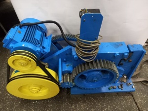

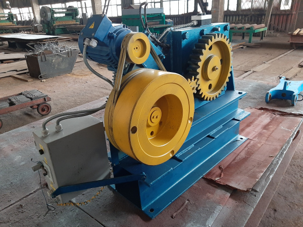

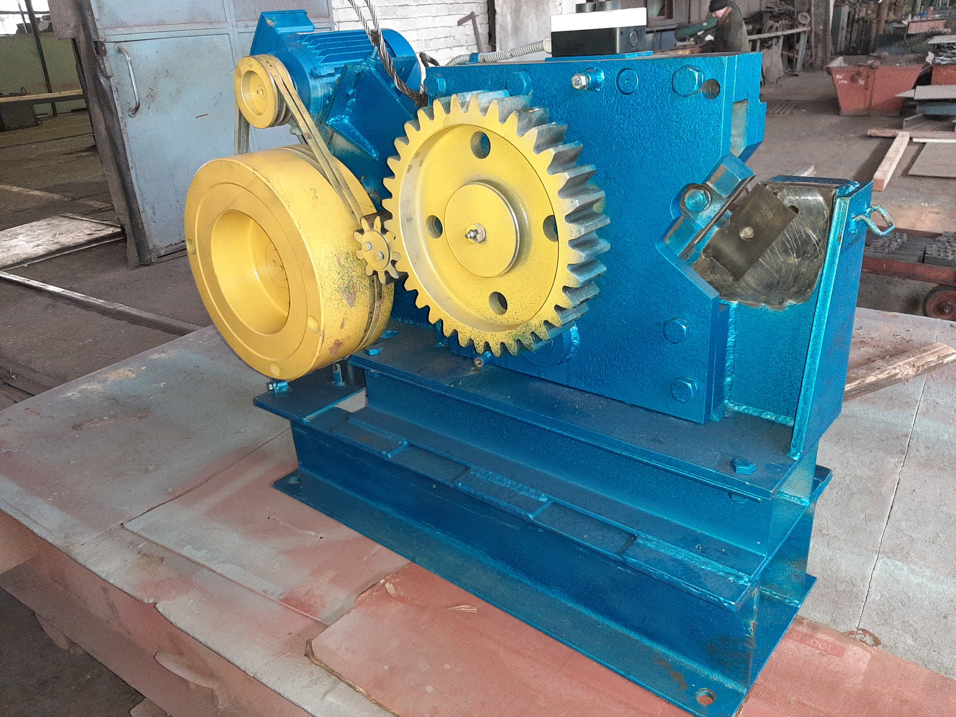

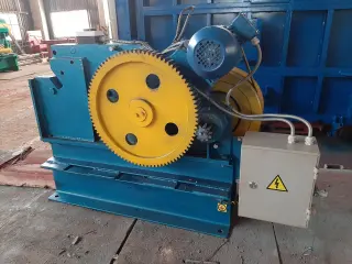

Станок для резки арматуры СМЖ-172 (c-370)
Обновлено 19.02.2025 358681
Станок для резки арматуры предназначен для резки круглого проката, арматурной и квадратной стали с временным сопротивлением σв£460МПа и применяется при производстве железобетонных конструкций.
Особенности конструкции:
·         Привод электромеханический, что исключает необходимость использования сжатого воздуха.
·         Минимальное техническое обслуживание.
·         Может комплектоваться передним упором с коробом для подачи металлопроката.
·         Может комплектоваться рольгангом для подачи металлопроката.
ТЕХНИЧЕСКАЯ ХАРАКТЕРИСТИКА
ПАРАМЕТРЫ
ЗНАЧЕНИЯ
Виды и размеры разрезаемого проката:
              сталь круглая
              сталь квадратная
              арматура:    А 240С             sв ≤ 370 МПа
        арматура     A 400С             sв ≤ 500 МПа
        арматура     A 600С             sв ≤ 800 МПа
Ø 40 мм
35 мм
Ø 40 мм
Ø 36 мм
Ø 20 мм
Число ходов ползуна в минуту
35
Мощность электродвигателя, кВт
2,2
Габаритные размеры, мм
     длина
     ширина
     ширина с задним упором
     высота
1100
450
900
1250
Вес, кг
550
