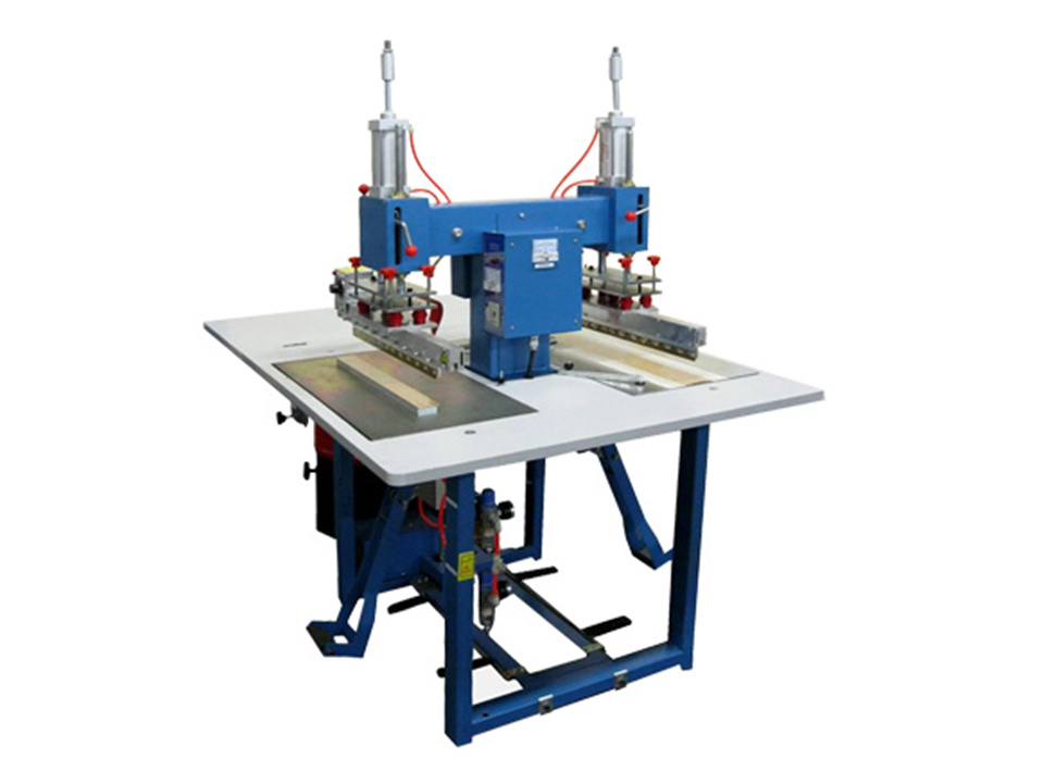

Характеристики двухпостового станка CH-2x8
  • Мощность: 8 кВт
  • Частота колебаний: 27,12 МГц
  • Максимальный размер верхнего электрода: 200 х 300 мм
  • Размер рабочего поля: 350 х 700 мм
  • Высота поднятия электрода: 160 мм
  • Время сваривания: 0 – 10 с (регулируется)
  • Температура: 30 - 300 °С
  • Режим работы: Ножной
  • Питание: 380 В
  • Габаритные размеры: 1700 х 1070 х 1570 мм
  • Вес: 450 кг

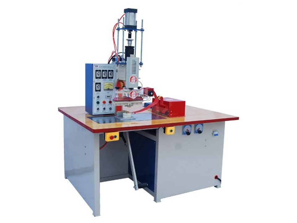

Характеристики однопостового станка CH-5:
  • Мощность: 5 кВт
  • Частота: 27,12 МГц
  • Максимальный размер верхнего электрода: 60 х 310 мм
  • Питание: 380 В
  • Габаритные размеры: 1 850 х 1 220 х 1 550 мм
  • Вес: 400 кг
