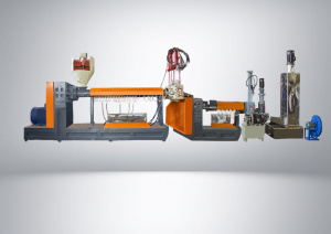

Линия грануляции мягких отходов SJ 125/125 SGM плюс для полимеров
Обновлено 12.12.2024 359720
Продаю новую двухкаскадную линию грануляции мягких отходов SJ 125/125 SGM+ под мягкое сырьё (Пвд, пнд, пленка). Производительность - 250 кг/ч. Мощность двигателя 1-го каскада - 55 кВт, 2-го каскада - 22 кВт  Рабочее напряжение - 380 В. Диаметр шнека 1-го каскада - 125 мм. Длина шнека 1-го каскада - 3000 мм. Соотношение диаметра к длине (L/D) - 1/24.  Диаметр шнека 2-го каскада - 125 мм. Длина шнека 2-го каскада - 1150 мм. Соотношение диаметра к длине (L/D) - 1/9,2. . Тип фильтра - Двухканальный двухкассетный гидравлический на первом каскаде и одноканальный двухкассетный гидравлический на втором касакаде. Режущее устройство - горячая водокольцевая резка с мощностью двигателя 2.5 кВт. Комплектуется ванной охлаждения, сушилкой, бункером накопителем, шкафом управления, шиберными гидравлическими фильтрами, частотным преобразователем.  Покупка из наличия на складе или под заказ. Доставка транспортной компанией или самовывоз. Также в наличии большой выбор оборудования для переработки полимеров, расходных материалов и запчастей.
