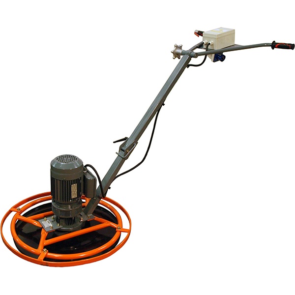

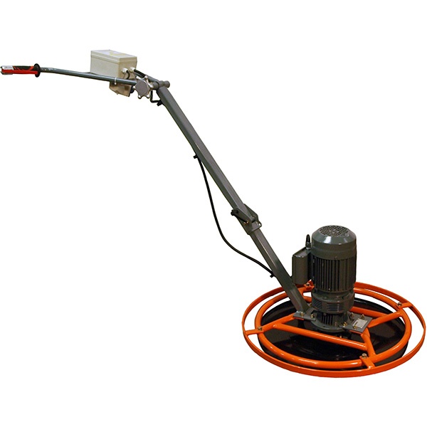

Легкая электрическая затирочная машина для заглаживания свежеуложенных полусухих стяжек с возможностью вращения диска в обе стороны, что облегчит работу при повторных проходах. Улучшенная рукоятка в сложенном состоянии защищает мотор от повреждений при транспортировке, рабочий диаметр уже в базовой комплектации может быть 600 мм или 700 мм (в комплекте расширительное кольцо защитного ограждения).
Преимущества:
- возможность вращения диска в обе стороны
- электробезопасность (УЗО в комплекте, все электроподключения с помощью разъемов, электрокомпоненты в специальной пластиковой коробке)
- малый вес, что делает машину пригодной для работы со стяжками
- возможность работы как с диском 610 мм, так и 710 мм
- удобная складная рукоятка
- удобный запуск и остановка с рукоятки. При опускании ручки машина останавливается.
- низкая цена по сравнению с аналогами
