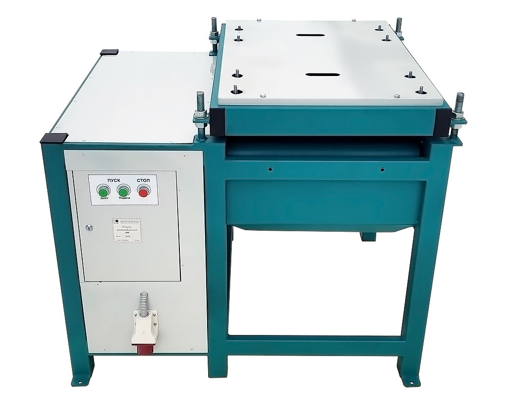

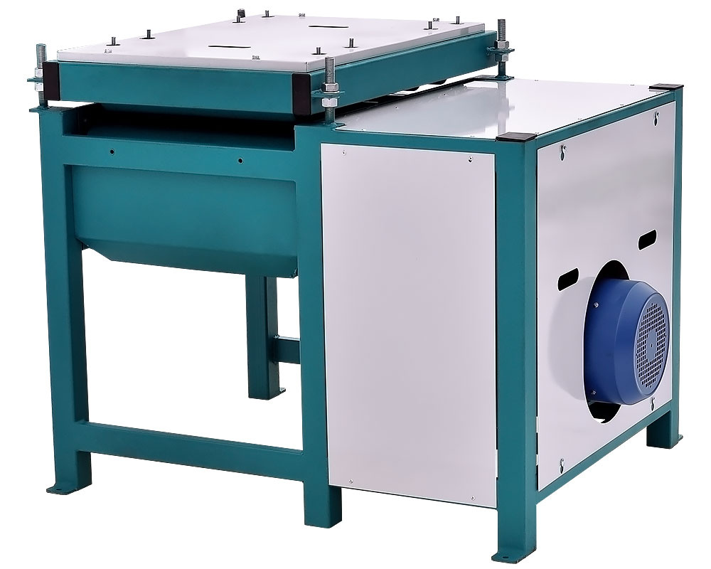

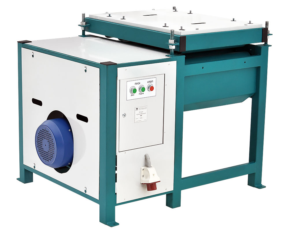

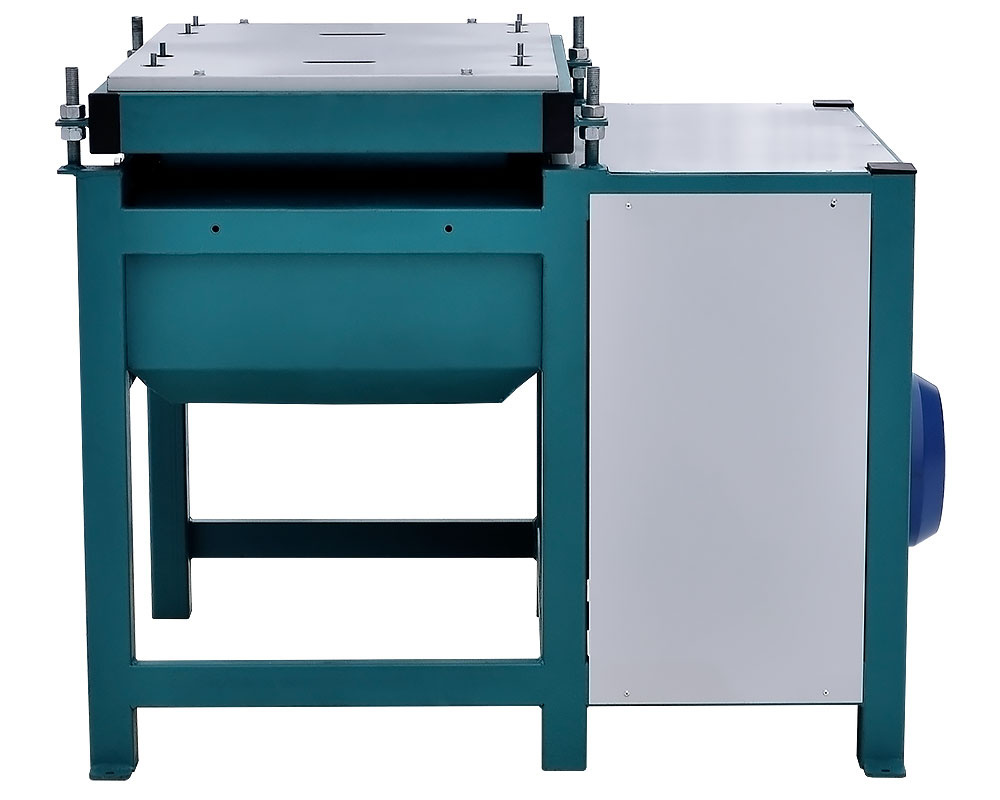

Многопильный кромкообрезной станок КМ-250
Обновлено 29.10.2026 361494
КМ-250 — это надежный многопильный кромкообрезной станок, предназначенный для обработки необрезной доски и продольного раскроя обрезного пиломатериала разной ширины. Оптимальное решение для деревообрабатывающих производств, обеспечивающее высокую точность и эффективность.
Преимущества и технические характеристики:
  • Мощность: 11,75 кВт, обеспечивающая стабильную работу.

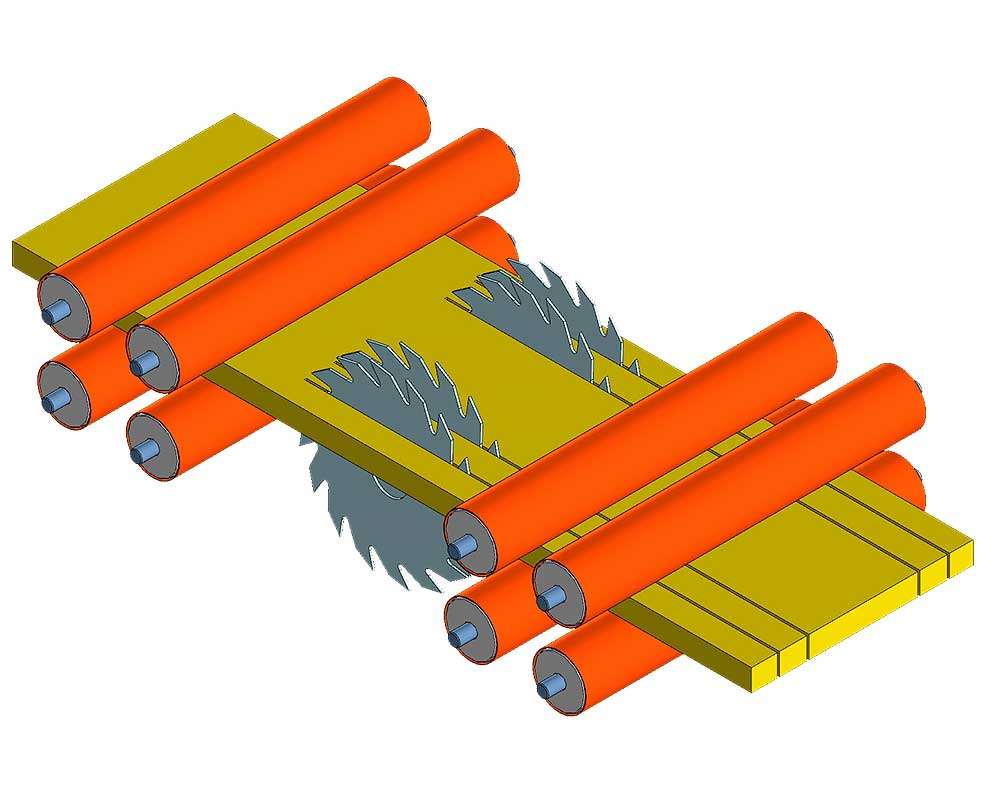

  • Функциональность: Одновременно кромкует на несколько размеров.
  • Принцип работы: Заготовка движется, а пильный узел остается неподвижным, что повышает точность обработки.
  • Качество поверхности: Инновационная система подачи предотвращает повреждения заготовки.

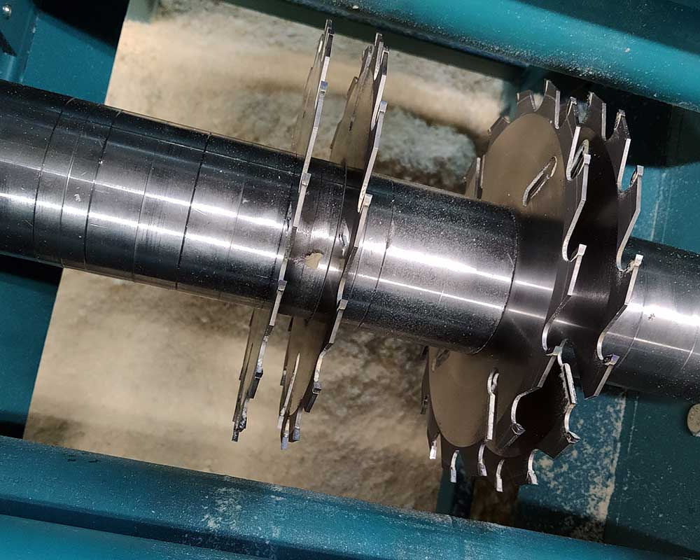

  • Комплектация: Возможность установки до 6 пил на один вал.
  • Используемые пилы: Дисковые, диаметром 250/50 мм.
  • Настройка размеров: Осуществляется с помощью проставочных фланцев (дополнительные фланцы доступны под заказ).

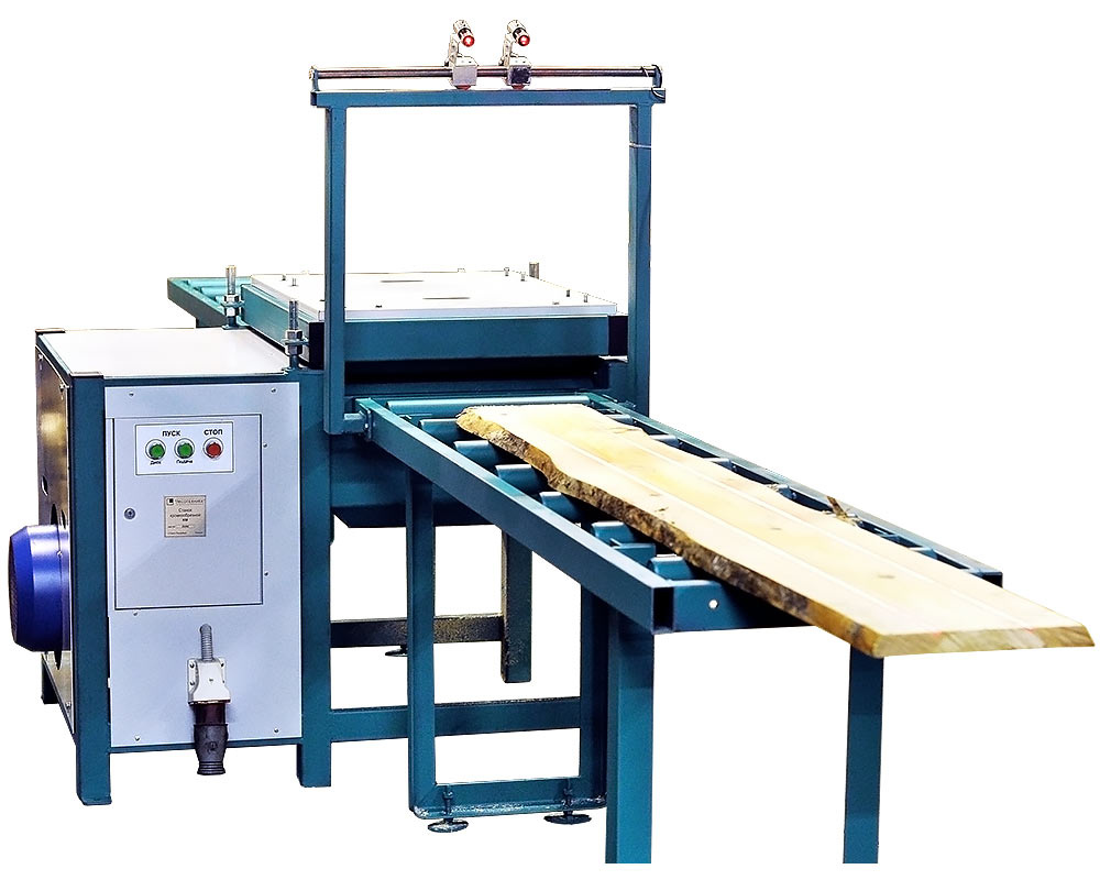

  • Рекомендации: Оптимально использовать с роликовыми столами и лазерными линейками МЛК-10 для повышения точности и удобства работы.
