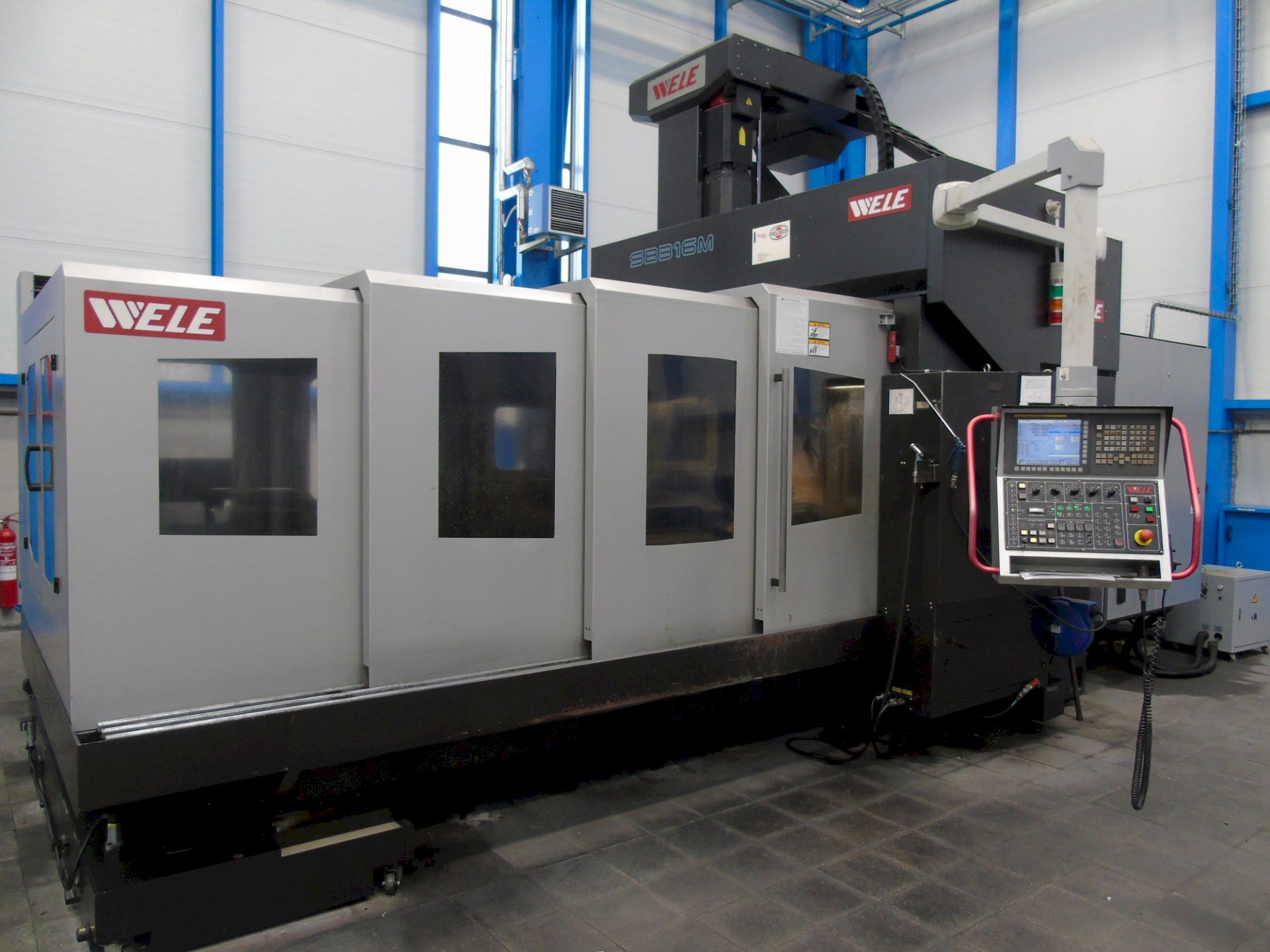

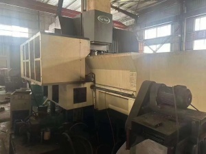

Портальные обрабатывающие центры Wele SB-316M
РАБОЧИЕ ПЕРЕМЕЩЕНИЯ:
Перемещения по осям Х/Y/Z, мм 3060/1600/800
Расстояние от торца шпинделя до поверхности стола, мм 200-1000
Расстояние между колоннами, мм 1700
СТОЛ:
Длина стола (направление Х), мм 3000
Длина стола (направление Y), мм 1500
Максимальный вес детали, кг 10000
Размер Т-образного паза (ширина х расстояние х количество), мм 22 х 170 х 9
ШПИНДЕЛЬ:
Мощность (номинальная/30 мин.), кВт 22/26
Тип привода редукторный привод
Скорость вращения, об/мин 10-6000
Крутящий момент (номинальный/30 мин.), Нм 626,2/740,1
Конус шпинделя ВТ №50 (ISO50)
Усилие зажима инструмента, кг 1800
Внутренний диаметр подшипника шпинделя, мм 100
СКОРОСТЬ ПОДАЧИ:
Скорость подачи по осям X/Y/Z, мм/мин 24000/24000/15000
Рабочая подача, мм/мин 1-10000
ИНСТРУМЕНТАЛЬНЫЙ МАГАЗИН:
Количество инструментов, шт. 32
Максимальный диаметр инструмента/при свободных соседних ячейках, мм 127/215
Максимальная длина инструмента, мм 400
Максимальный вес инструмента, кг 20
ТОЧНОСТНЫЕ ПАРАМЕТРЫ:
Точность позиционирования (JIS6338), мм ±0,01
Точность позиционирования (VDI3441), мм P≤0,025
Повторяемость позиционирования (JIS6338), мм ±0,003
Повторяемость позиционирования (VDI3441), мм P≤0,020
ГАБАРИТНЫЕ РАЗМЕРЫ СТАНКА:
LxWxH, мм 8300х4650х4350
Вес станка, кг 27000
