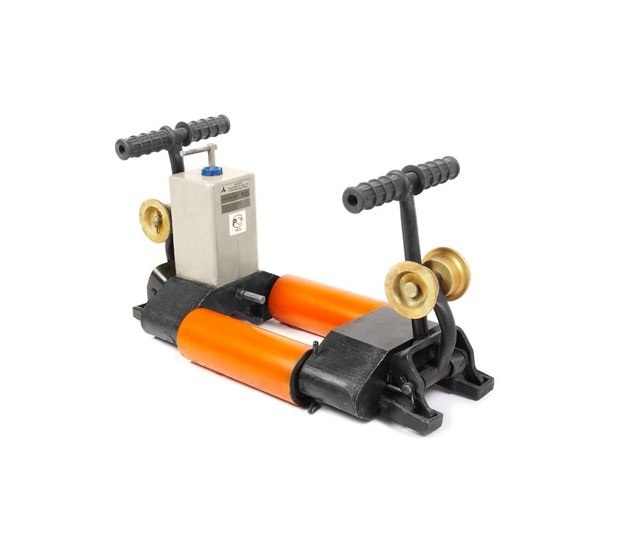

Строительство и обслуживание железнодорожного пути будет почти невозможным без гидравлического разгонщика Р-25. Используется для перемещения рельсов вдоль линии пути для приведения стыковых зазоров в необходимое состояние. Разгонщик Р-25 отличается надежным конструкцией и простотой в использовании.
Данная модель разгонщика состоит их двух корпусов со специальными клиньями и двух цилиндров. Одним из преимуществ является наличие предохранительного клапана, который исключает поломку при чрезмерных усилиях.
Конструкция разгонщика Р-25 позволяет экстренно снять его с рельс.
Технические характеристики гидравлического разгонщика Р-25:
  • Масса: 55 кг;
  • Размер (д/ш/в): 600х285х335 мм;
  • Усилие по оси гидроцилиндров, не менее: 25 тс;
  • Усилие на рукоятке насоса, не более: 15 кгс;
  • Раздвижка без перехвата: 150 мм (мах);
  • Раздвижка с перехватом: 300 мм (мах);
  • Рабочий ход: 100 мм;
  • Номинальное давление в гидросистеме: 400 кг/см2
