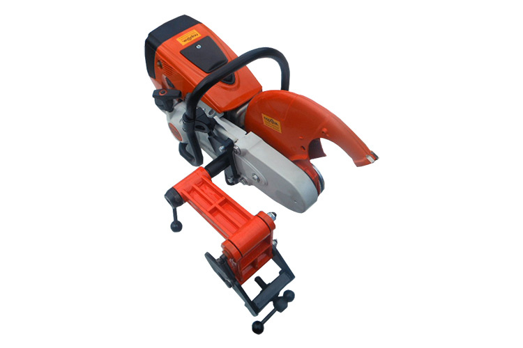

Рельсорезный станок РР80А является незаменимым видом путевого инструмента при строительстве и обслуживании ЖД полотна. Данный станок позволяет осуществить резку рельсов с минимальными затратами усилий и времени. Весомым преимуществом рельсорезного станка является бензиновый двигатель Штиль (STIHL).
Станок РР80А для резки железнодорожных рельсов маркировки Р50, Р65 и Р75. Конструкция рельсорезного станка включает в себя два основных элемента. Первый, это отрезное устройство с двигателем Штиль и диском, второй — направляющая рама для надежной фиксации на рельсах.
Технические характеристики станка РР80А:
  • Масса: 21 кг
  • Размер (д/ш/в): 900х500х470 мм
  • Тип привода: Stihl TS800
  • Номинальная мощность двигателя, кВт (л.с.): 5 (6,8)
  • Объем топливного бака, л (см3): 1,2 (1200)
  • Глубина резания с нажимными дисками диаметром, мм: 143
  • Время резания рельса Р65: 120 сек.
