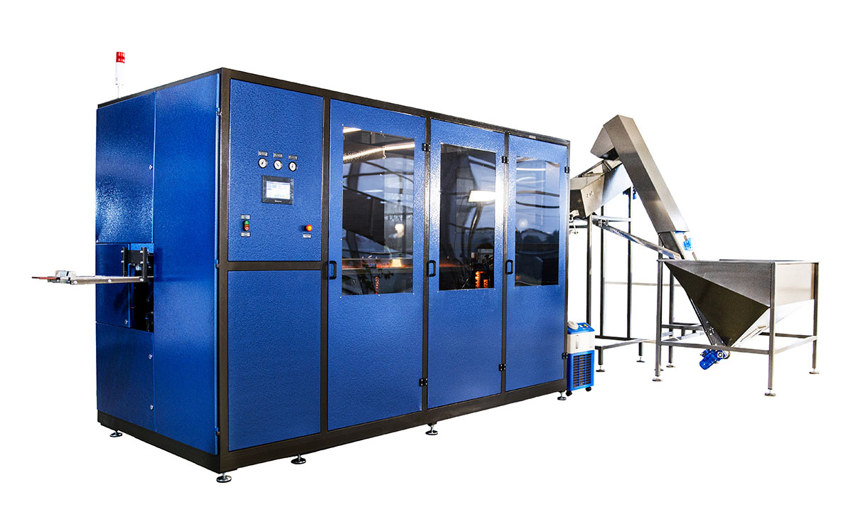

Тип печиЛинейная с настройкой положения относительно силовой установки.Особенности конструкции печиСистема сброса преформ позволяет легко сбросить преформы из печи. Установлен датчик температуры...
ООО «Техноиндустрия»Тип печи
Система сброса преформ позволяет легко сбросить преформы из печи. Установлен датчик температуры печи, что гарантирует включение подачи преформ на рабочем режиме разогретой печи.
Установлен двух ходовой кран переключения охлаждающей жидкости для экономии на её охлаждении.
Холодильники оснащены пазами для отвода конденсата для того, чтобы избежать появление луж на раме печи. Воздуховод обеспечивает вытяжку избыточного горячего воздуха предотвращая перегрев преформы. Универсальная цепь со спутниками позволяет использовать любую преформу.
Специальный точечный нагрев подгорловой части преформы позволяет улучшить качество выдуваемых бутылок.
Количество модулей нагрева в печи
3 нагревательных модуля по 8 лампам по 2 кВт.
Система нагрева в печи
Коротковолновая инфракрасная система нагрева (NIR). Потребляет меньше энергии, но обладает более интенсивной длиной волны. Более эффективная система по сравнению с конвенциональным нагревом.
Конфигурация пневматики
19 пневмоцилиндров: в системе смыкания выдувной формы, растяжки, система переноса разогретой преформы в выдувную форму, система выноса бутылки. Регулировка предвыдува по задержке, 8-ти зонная регулировка температуры в печи.
Силовой модуль
Полностью сборная конструкция, возможность замены любой корпусной детали. Отсутствие сварных соединений, подверженных появлению трещин через 2-3 года эксплуатации, что приводит к замене всего силового модуля.
Оригинальный запатентованный мембранный пневмодожим. Оригинальная система замков формы позволяет убрать зазоры что уменьшает ход пневмодожима, увеличивает ресурс его работы, что в итоге приводит к улучшению качества выдуваемых бутылок. Универсальный, мощный и компактный узел вноса выноса преформ со сменными губками.
Универсальный, мощный и компактный узел выдува с оригинальной системой подачи воздуха избегает лишних потерь и ускоряет цикл автомата, уменьшает потребление воздуха. Вынос бутылки, для экономии воздуха, производится за счет сброса воздуха после выдува.
Линейные подшипники на смыкание формы. Синхронизатор смыкания форм.
Возможность смены межцентрового расстояния формы, что делает автомат универсальным от 2 л до 5 л.
Модульная система выдувной формы с отдельными гнездами. Установлен двухступенчатый червячный редуктор с частотным преобразователем, что позволяет производить регулировку оборотов печи в диапазоне от 1200 до 2000 бут/час.
Двойная система выноса колбы позволяет работать пневмоцилиндрам переноса в щадящем режиме и делать возможным набор двух или трех преформ.
Конструкция сопел
Комбинированное сопло позволяет быструю смену с 28 на 38 горло.
Бункер, ориентатор
Реализован механизм сброса преформ из бункера (в случае необходимости замены используемых форм). Универсальная лента под преформы любого диаметра — от 28 до 48. Автоматический сброс несориентированных преформ из ориентатора в бункер.
Особенность габаритов
Компактные габаритные размеры позволяют разместить автомат на небольшой площади завода клиента и перевозить его как наземным, так и водным транспортом на 5 континентов.
Простота обслуживания
Параллелепипедная форма и оригинальное цветовое решение в новом корпоративном стиле. Встроенная панель управления на боковой панели машины – может размещаться с любой стороны автомата для удобства управления (по предзаказу). Все электрические коммуникации подводятся внутри кабель-канала, закрепленного на каркасе печи автомата — нет нагромождения проводов над печью. Электрический шкаф за дверью на боковой панели для удобства обслуживания.
*Указаны характеристики для выдува бутылки 2,0 л
