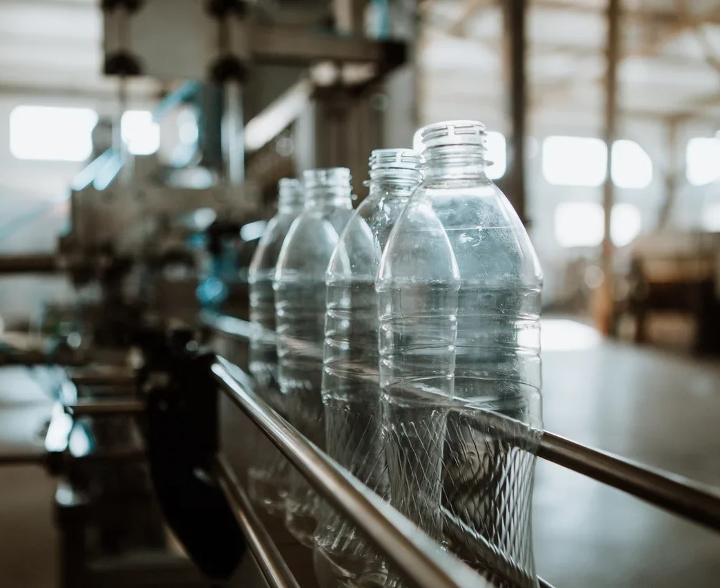

OOO «E4A»Ориентатор ПЭТ тары, спроектированный специалистами компании «Техноиндустрия», обеспечивает полную автоматизацию ориентирования пластиковых бутылок, избавляя оператора от ручной установки тары на подающий конвейер.
Автоматический ориентатор предназначен для установки ПЭТ тары в положение, необходимое для последующего процесса розлива. Машина применяется в составе комплексных линий розлива на производствах средней и высокой производительности.
ОСОБЕННОСТИ:
Ориентатор оборудован датчиками переполнения: первый датчик расположен на выходе с конвейера на направляющих загрузки бутылки в пневмоконвейер; второй датчик устанавливается на пневмоконвейере. При заторе бутылок конвейер отключается.
По желанию заказчика машина комплектуется подающим конвейером с регулировкой скорости.
ОБЩИЙ ПРИНЦИП РАБОТЫ ОРИЕНТАТОРА:
бутылки попадают в приёмный бункер;
бутылка скатывается в жёлоб, образованный конусом и кольцом;
основание бункера вращается, и подаёт бутылку на приёмный ремень (лишняя бутылка откидывается отсекателем к центру барабана);
бутылка фиксируется между ремнём и направляющими, и движется до захватывающих ремней;
после захвата ремнями, бутылка проходит через захват;
ремни транспортируют бутылку до упора, на котором бутылка становится в вертикальное положение;
дальше бутылка транспортируется ремнями на цепной конвейер или пневмоконвейер.
