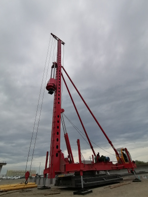

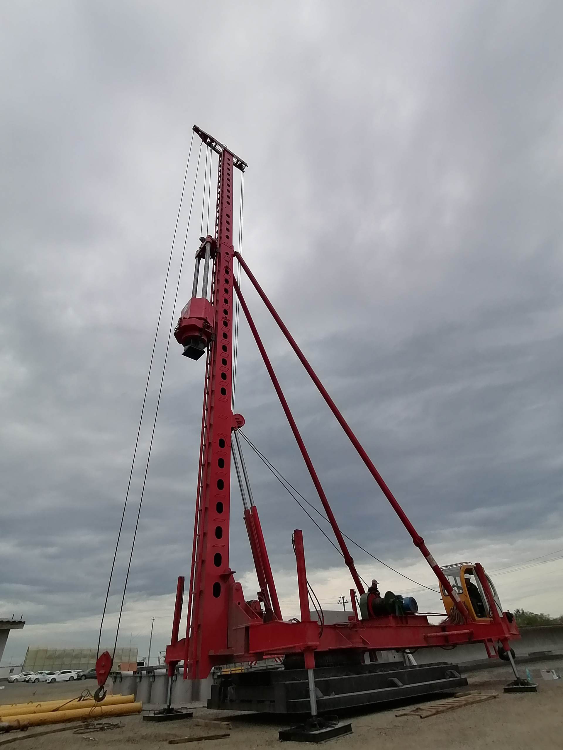

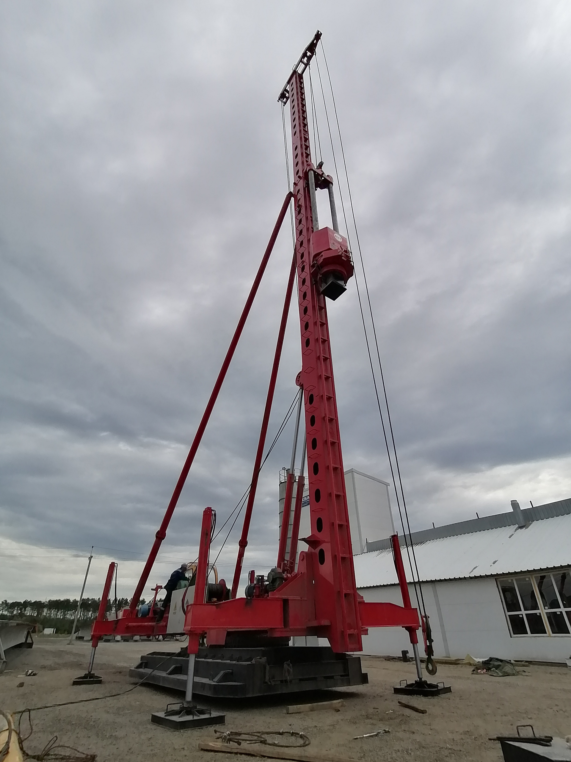

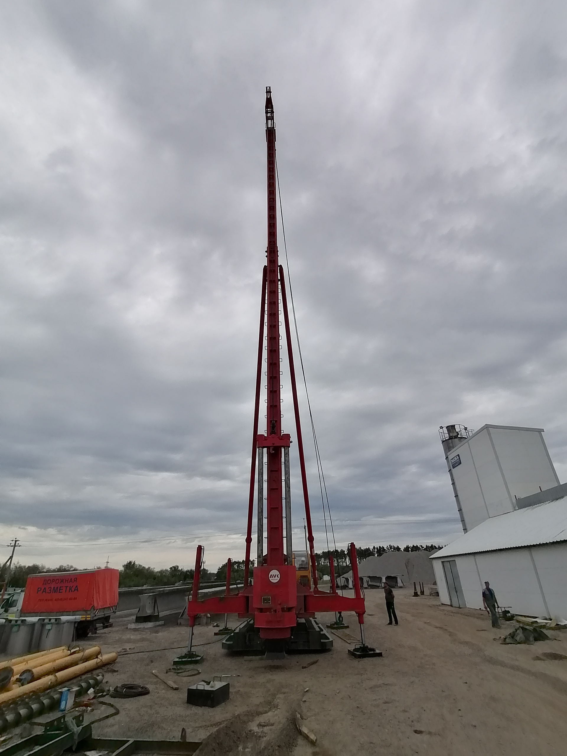

Сваебойная установка предназначена для погружения цельных свайных элементов до 16 метров с дизельмолотом DD55. Шагающая часть — платформа. Метод работы на основе китайских сваевдавливающих...
Предназначена для погружения цельных свайных элементов до 16 метров. Шагающая часть — платформа. Метод работы на основе китайских сваевдавливающих установок.

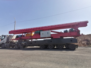

ТЕХНИЧЕСКИЕ ХАРАКТЕРИСТИКИ КОПРОВОЙ УСТАНОВКИ H65
Рабочие параметры Высота мачты | м | 25 |
Угол наклона мачты (вперед/влево/вправо) | град. | 2 |
Максимальная длина цельной сваи | м | 16 |
Максимальное сечение сваи | мм | 400х400 |
Габариты установки Рабочие размеры | м | 14 х 5.6 х 25 |
Вес установки | т | 37 |

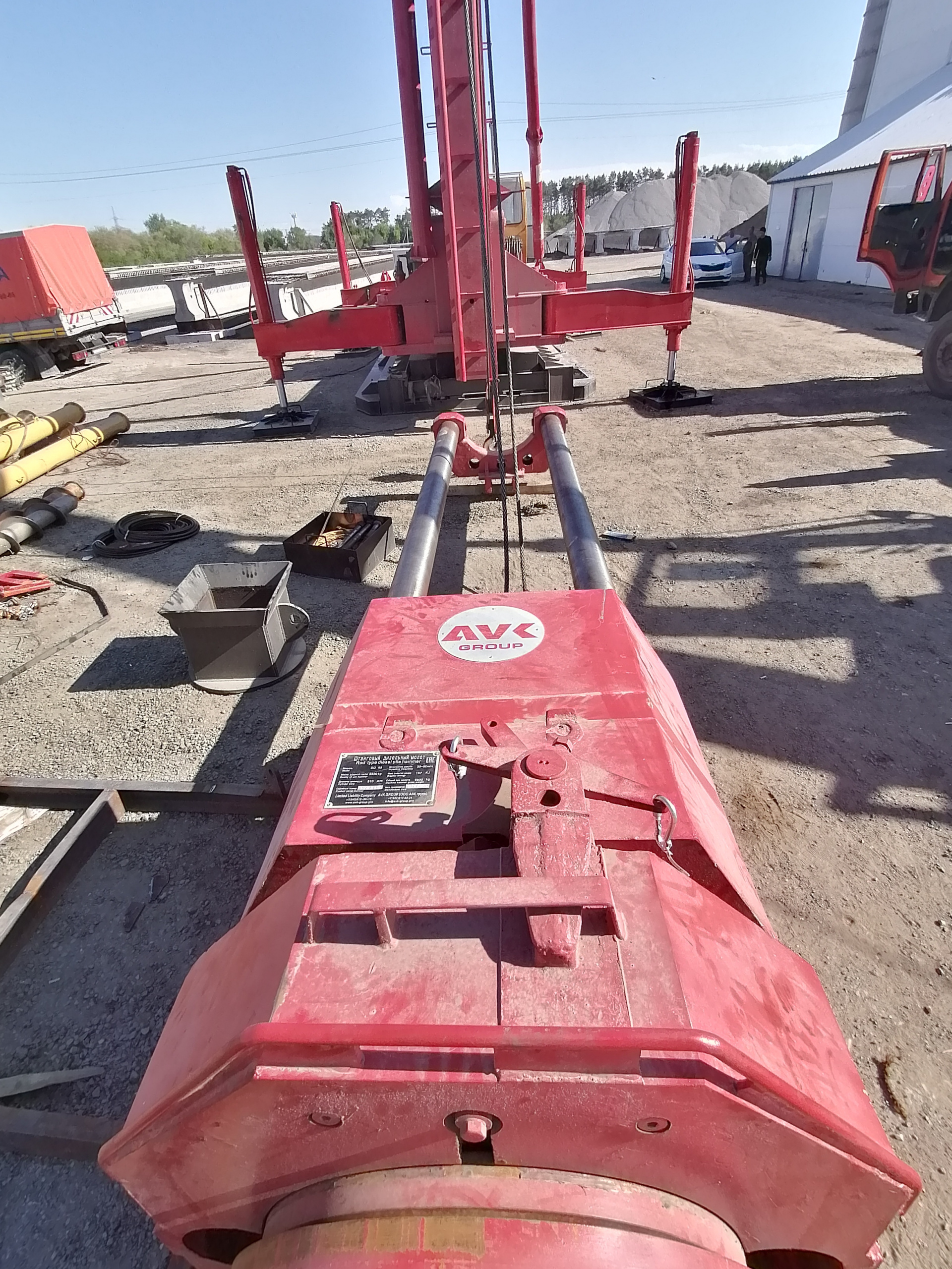

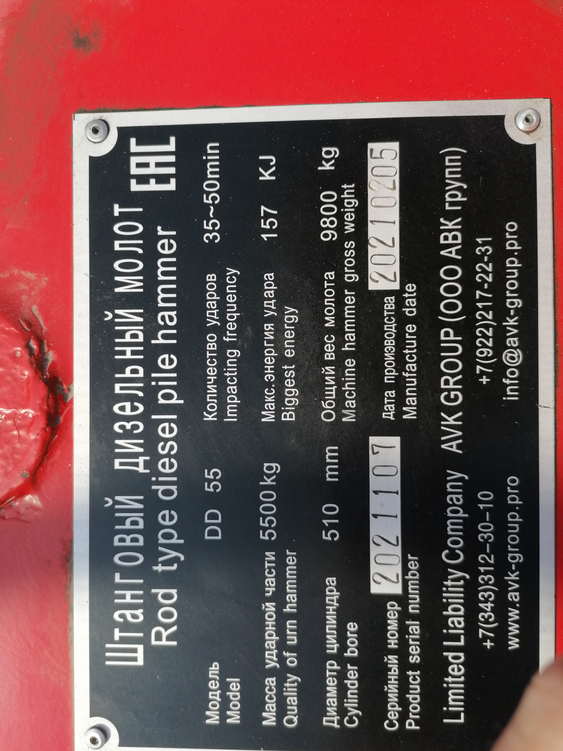

ХАРАКТЕРИСТИКА ДИЗЕЛЬМОЛОТА
Наименование | ед.изм. | DD55 |
Масса ударной части | кг | 5 500 |
Энергия удара (max) | кДж | 157 |
Количество ударов в минуту | уд/мин | 45-50 |
Расход топлива | л/ч | 16 |
Масса забиваемой сваи (max) | кг | 13 000 |
Максимальный ход ударной части | мм | 3 000 |
Коэффициент сжатия | ед | 22 |
Высота молота без наголовника | мм | 5 400 |
Масса молота без наголовника | кг | 9 100 |
Срок поставки | В наличии |
Условия оплаты | 100% - предоплата Возможно приобретение в лизинг |

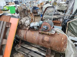

Компрессор модели 155-2В5 с хранения10атмрессивер 200 лпроизводительолсть 0,63 куб.м/мин.тип поршневойдвигатель 220/380 2880 об. 4kW
