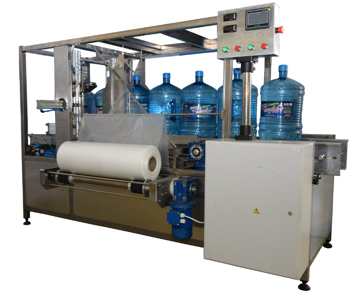

Автоматические линииУпаковочный автомат "АП19-700" предназначен для упаковки в термоусадочную пленку бутылок объёмом 19 литров. Производительность линии в данном исполнении до 800 бутылок в час.
Упаковка тары происходит за счет формирования пакета из термоусадочной пленки вокруг бутылки. Такая упаковка надежно защищает изделия от загрязнений и механических повреждений. Пакет вокруг бутылки формируется путём сварки плёнки термоножами. Регулировка всех параметров работы оборудования осуществляется с сенсорной панели.
Упаковщик "АП19-700" легко встраивается в новую либо уже работающую линию розлива воды. Настройки интуитивно понятны, а обслуживание не требует больших усилий.
ТЕХНИЧЕСКИЕ ХАРАКТЕРИСТИКИ
1. Режим работы - автоматический
2. Количество обслуживающего персонала - 1 чел.
3. Производительность машины - до 800 циклов/час
4. Суммарная установленная мощность - 2,25 кВт
5. Напряжение питания - 220 В/380,50Гц
6. Рабочее давление, должно быть не менее 0,8 МПа
7. Расход воздуха не более 150 л/мин.
8. Характеристики термоусадочной плёнки:
вид пленки - полурукав
толщина - от 20 мкм (min 13 мкм)
ширина - 700 мм
диаметр рулона, должен быть не более 300 мм
9. Высота конвейера приема бутылок - 750÷800 мм
10. Габаритные размеры - 2545х1340х1560 мм
11. Общая масса оборудования - 350 кг
12. Упаковываемый продукт - бутылки ПЭТ 19л (из полиэтилентерефталата или поликарбоната)
