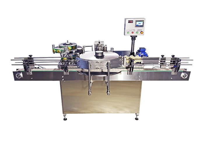

Этикетировочный автомат "ЭП-4000"
Этикетировочные автоматы предназначены для автоматического нанесения кольцевой или сегментной полипропиленовой этикетки на цилиндрические объекты, например ПЭТ бутылки или жестяные банки, с использованием клей-расплава.
Этикетировочные автоматы высокой производительности оснащаются сервоприводами, обеспечивая качество нанесения этикетки за счет синхронизации скоростей исполнительных механизмов. В автомате этикетка подаётся с рулона, предоставляемого типографией по индивидуальному дизайну клиента.
Автомат этикетировочный может встраиваться в существующую систему заказчика.
Технические характеристики
1. Производительность 800-4500 бут./час
2. Тип применяемого клея Intermelt-7000
3. Расход клея на 10000 этикеток 0,5 кг
4. Тип и толщина этикетки BOPP (TL100-TL200), 35 мм
5. Источник питания 380 V 50 Hz
6. Максимально потребляемая мощность 3,5
7. Длина х Ширина х Высота 2500 x 1550 x 1550 мм
8. Масса 480 кг
9. Максимальная длина наносимой этикетки 360 мм
10. Максимальная высота наносимой этикетки 160 мм
11. Количество обслуживающего персонала 1 чел
