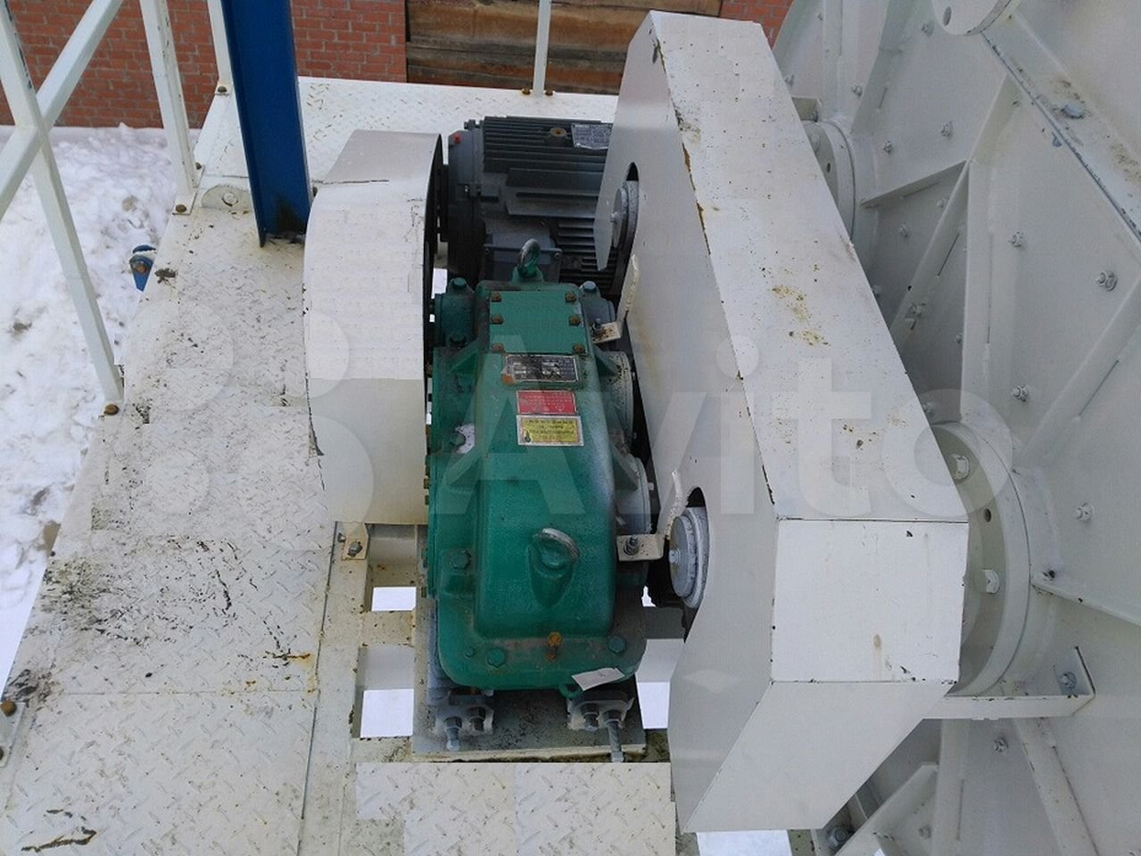

Различные редукторы для бетоносмесителей JS500 JS750 JS1000 JS 1500 JS 2000 JS3000 Бетонных заводов HZS25 HZS35 HZS50 HZS60 HZS75 HZS90 HZS120 HZS180 HZS240 ....

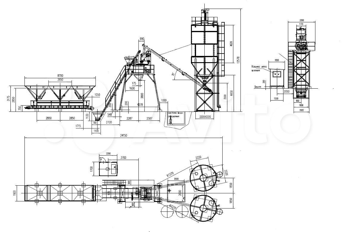

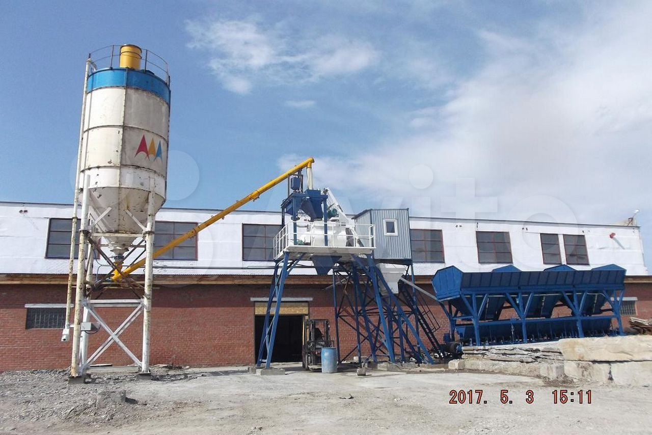

ПРОИЗВОДИМ и реализуем бетонные заводы (производительность от 30 до 180 м3/час) по всей России со склада в городе Екатеринбург, осуществляем доставку в любой регион.

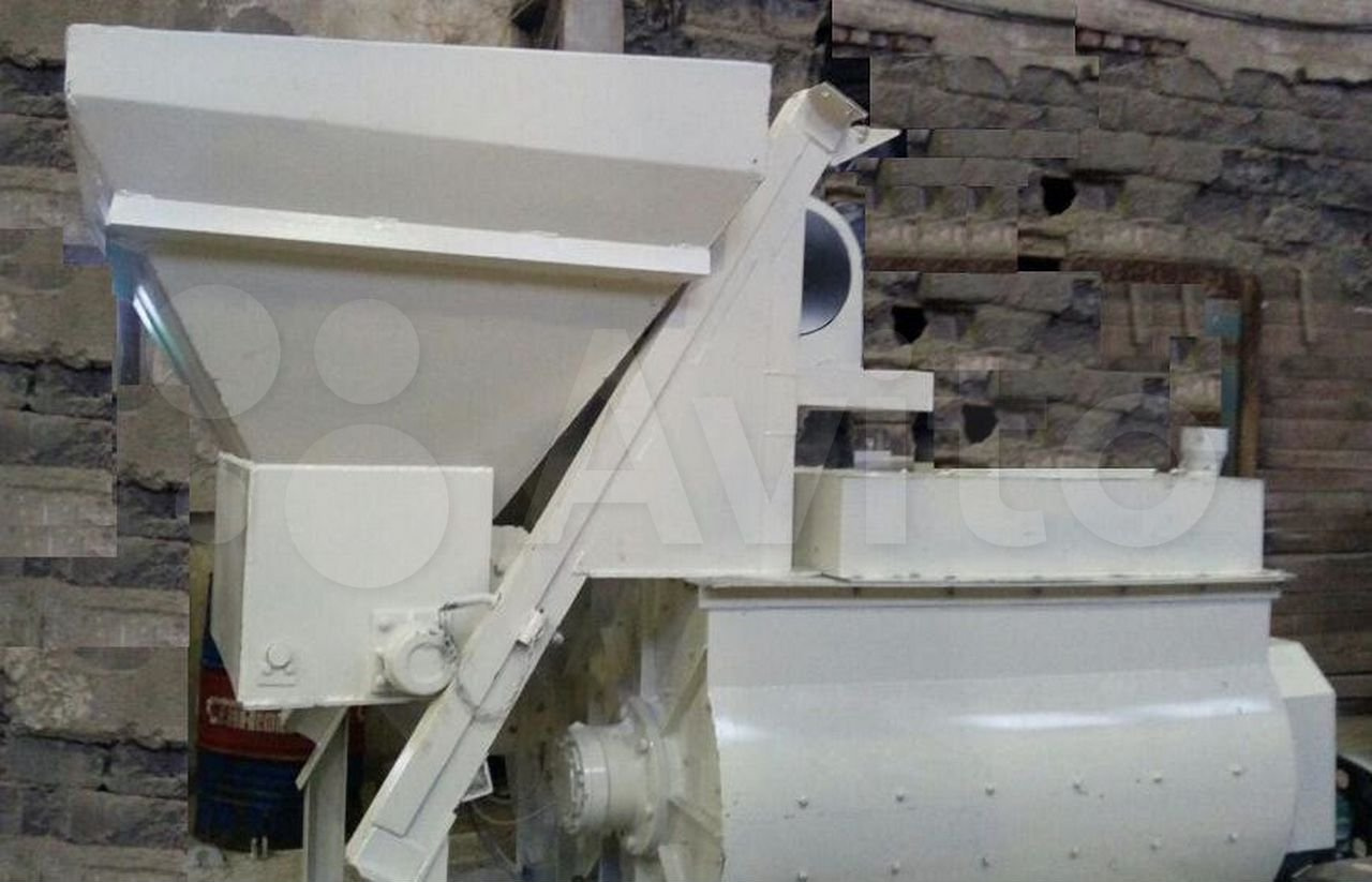

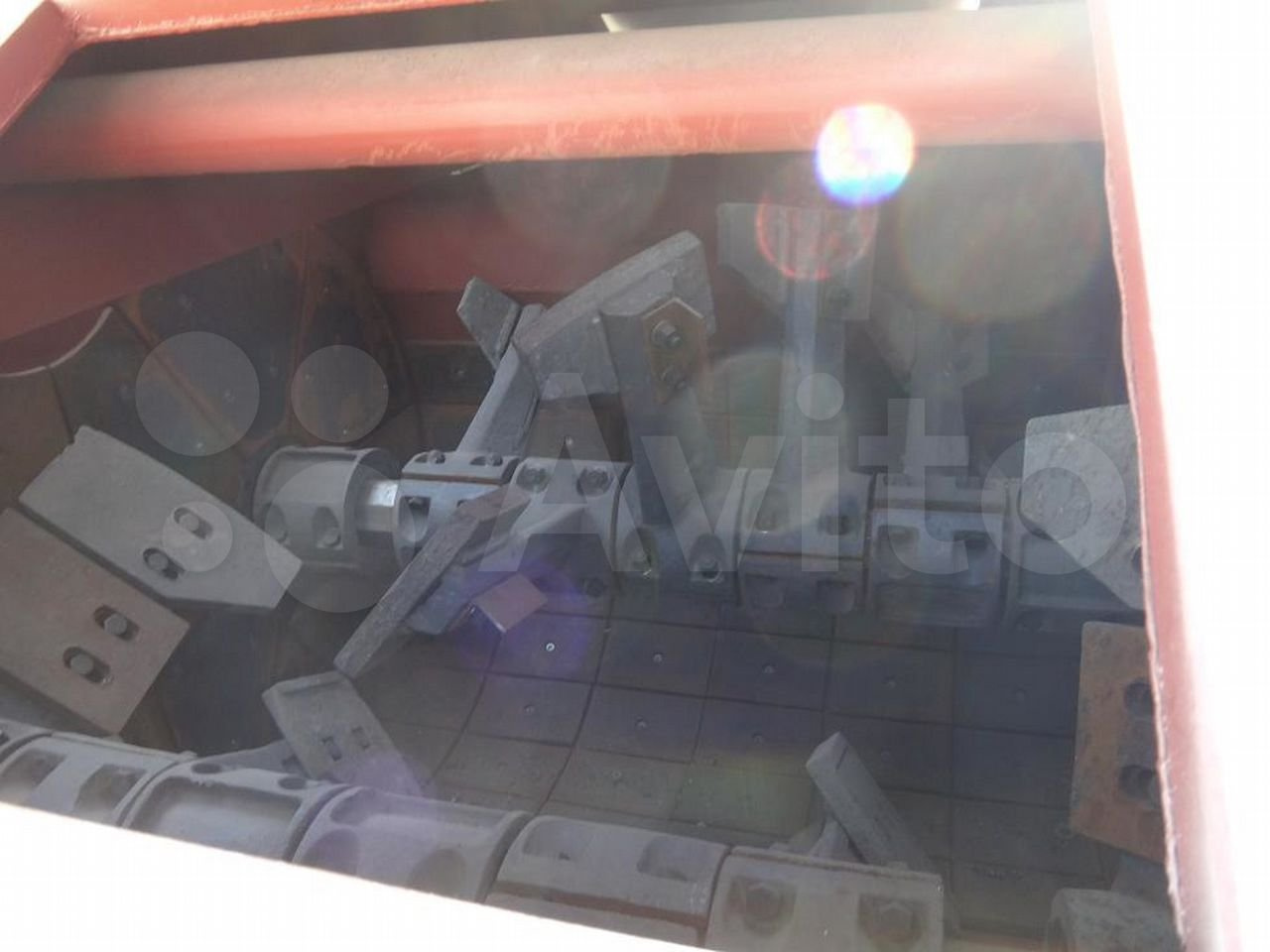

1. Бетоносмеситель модели JS500 (аналог Sicoma).
Тип: двухвальный горизонтальный.
Объем загрузки: 800 л
Выходной объем бетона: 500 л
Высота разгрузки бетона: 3,8 -4,2 м
Максимальный размер материала (агрегатные частицы): 80 мм
Мощность мотора: 18,5 кВт
Производительность: 30 м3/час

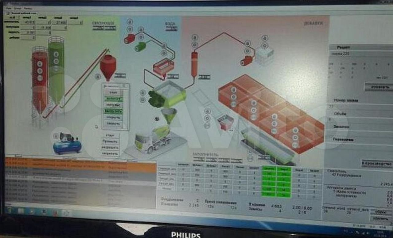

2.Автоматизированная система управления БРУ с возможностью производства бетона по заданной рецептуре и объему в автоматическом режиме, колличество возможных рецептов не ограниченно. Предусмотрен удаленный доступ для технической поддержки и контроля руководителем. Имеется возможность подключения различных прикладных программ, в том числе CRM-систем, программы 1С. Есть система ручного (кнопкой) и автоматического аварийного отключения установки. В состав системы автоматизации входит компьютер, принтер, силовой шкаф с контроллером Siemens, комплект датчиков.
3. Скиповый подъемник для подачи инертных материалов в смеситель. Включает в себя подъемный ковш, двигатель мощностью 7,5 кВт, редуктор, лебедку, пневматический вибратор и направляющие.

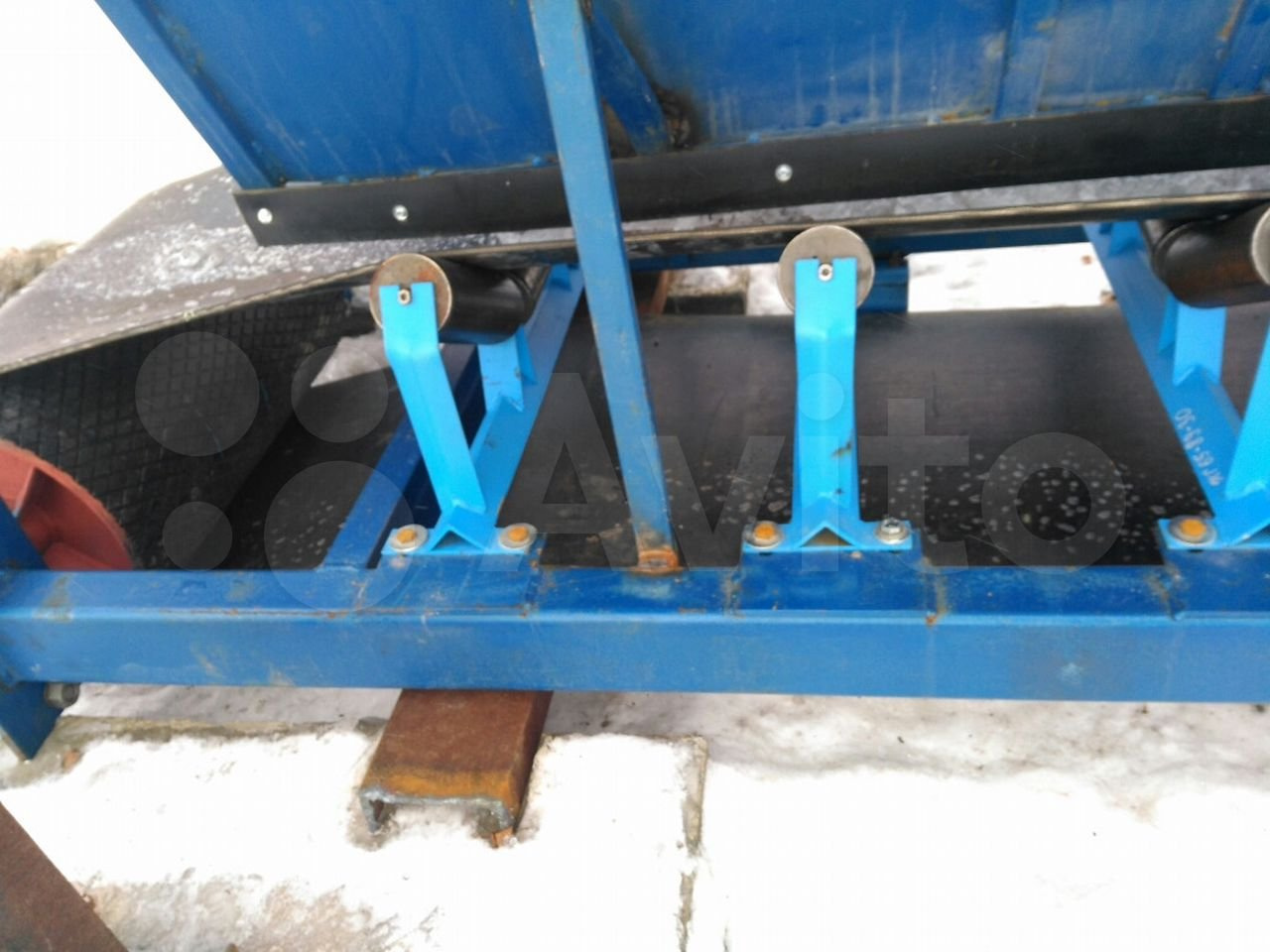

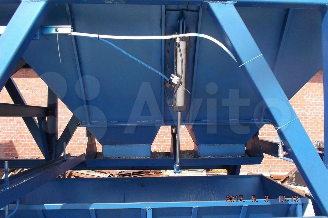

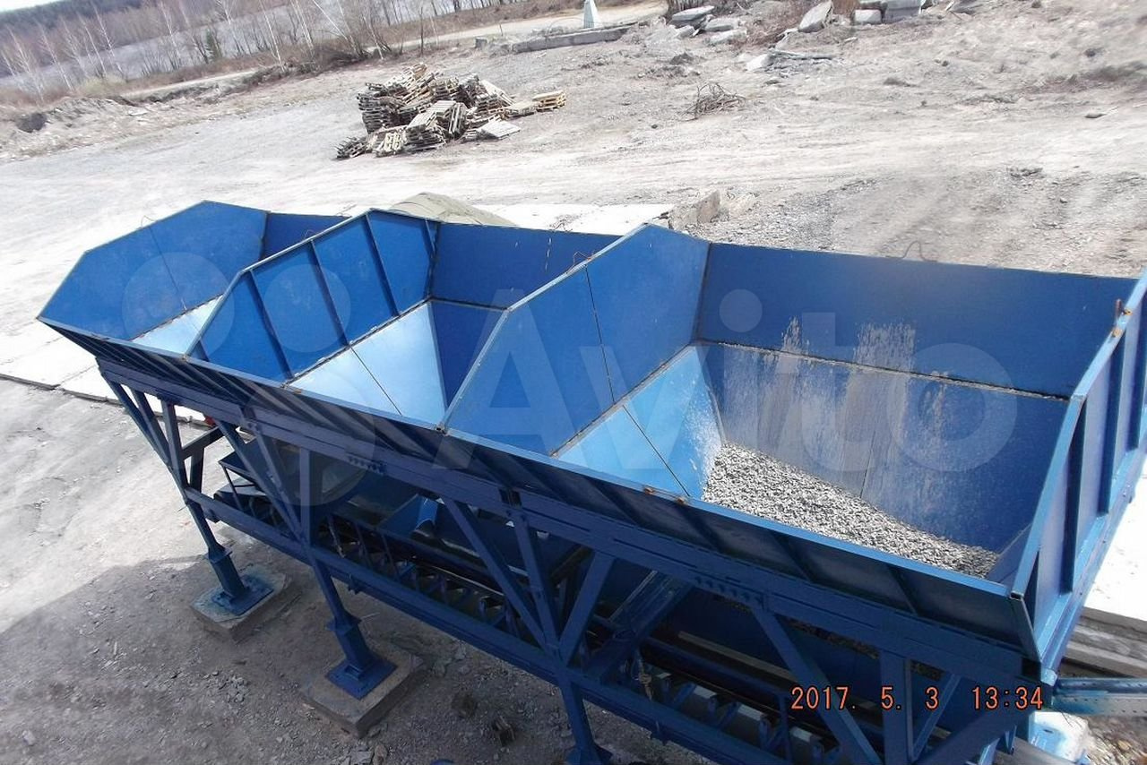

4. Система взвешивания и дозирования инертных материалов состоит из 3 бункеров для инертных материалов, объемом 10 м3 каждый, разборной рамы, конвейера для взвешивания и транспортировки инертных материалов (щирина ленты 650 мм), пневматических цилиндров, пневматических вибраторов (2 шт).

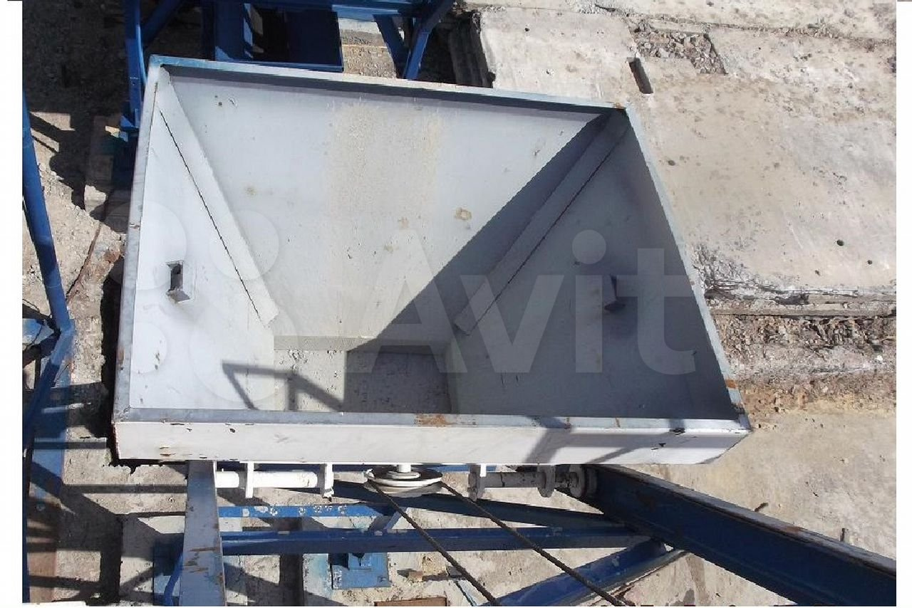

5. Система взвешивания и дозирования цемента состоит из бункера для взвешивания на 400 кг, пневматического затвора и пневматического вибратора с приводом, 3 тензометрических датчиков.
6. Система взвешивания и дозирования воды состоит из насоса для подачи воды, бункера для взвешивания на 300 литров, пневматического затвора с приводом, 3 тензометрических датчиков.
7. Система взвешивания и дозирования химических добавок состоит из двух бункеров для добавок и насосов подачи в бункера взвешивания, пневматического клапана с приводом, 1 тензометрического датчика.
8. Пневматическая система состоит из воздушного компрессора, пневматической линии, осушителя воздуха. Система снабжает сжатым воздухом пневматические цилиндры на бункерах инертных материалов и затворе смесителя бетона, пневматические затворы и пневматический клапан, системы взвешивания цемента, воды и химических добавок, систему аэрации силоса цемента, пневматические вибраторы.
9. Винтовой конвейер - шнек для транспортировки цемента
Размеры: Ø219 × 9 м
10. Комната управления - операторская утепленная кабина управления.
11. Бункер для цемента - цементный силос (в базовую цену не входит).
Объем от 50 до 320 тонн. Опция.
Стоимость доставки оборудования (БСУ) договорная.
Стоимость работ по шеф-монтажу и ПНР 450 000 руб.
