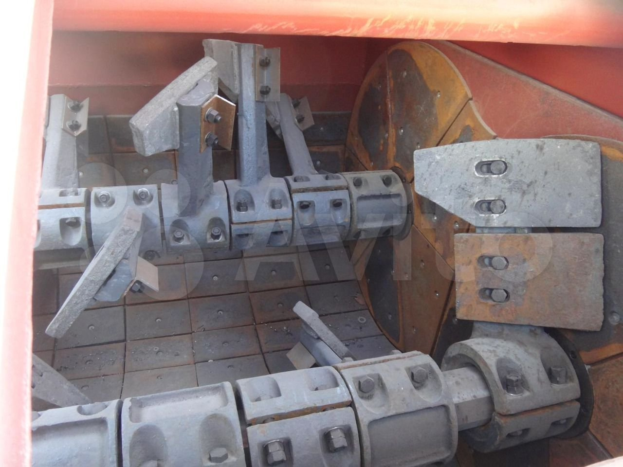

1. Бетоносмеситель модели JS750 (аналог Sicoma).
Тип: двухвальный горизонтальный.
Объем загрузки: 1300 л
Выходной объем бетона: 750 л
Высота разгрузки бетона: 3,8 -4,2 м
Максимальный размер материала (агрегатные частицы): 80 мм
Мощность мотора: 30 кВт
Производительность: 40 м3/час

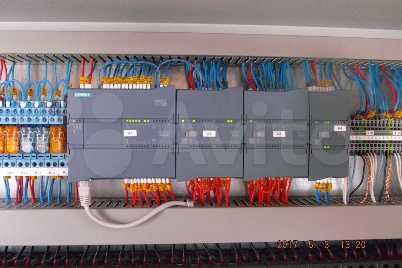

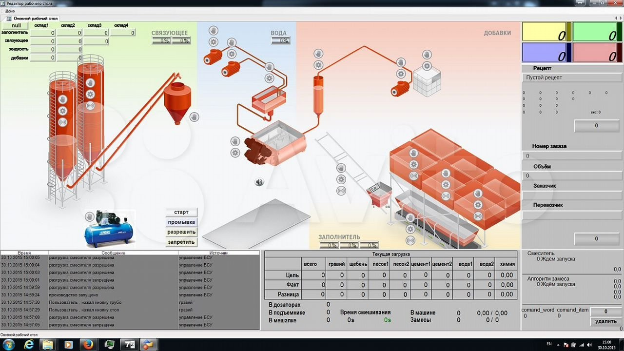

2.Автоматизированная система управления БРУ с возможностью производства бетона по заданной рецептуре и объему в автоматическом режиме, колличество возможных рецептов не ограниченно. Предусмотрен удаленный доступ для технической поддержки и контроля руководителем. Имеется возможность подключения различных прикладных программ, в том числе CRM-систем, программы 1С. Есть система ручного (кнопкой) и автоматического аварийного отключения установки. В состав системы автоматизации входит компьютер, принтер, силовой шкаф с контроллером Siemens, комплект датчиков.

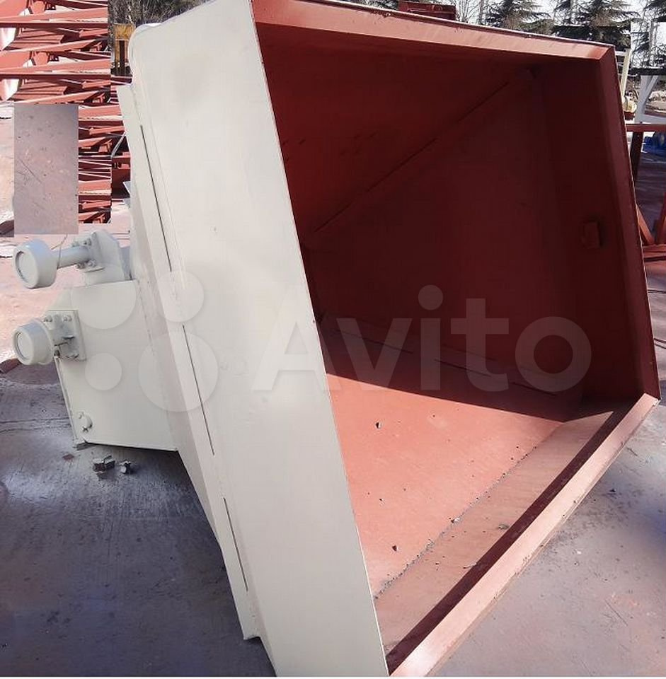

3. Скиповый подъемник для подачи инертных материалов в смеситель. Включает в себя подъемный ковш, двигатель мощностью 11,5 кВт, редуктор, лебедку, пневматический вибратор и направляющие.

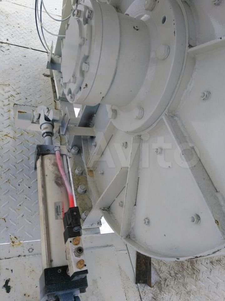

8. Пневматическая система состоит из воздушного компрессора, пневматической линии, осушителя воздуха. Система снабжает сжатым воздухом пневматические цилиндры на бункерах инертных материалов и затворе смесителя бетона, пневматические затворы и пневматический клапан, системы взвешивания цемента, воды и химических добавок, систему аэрации силоса цемента, пневматические вибраторы.
