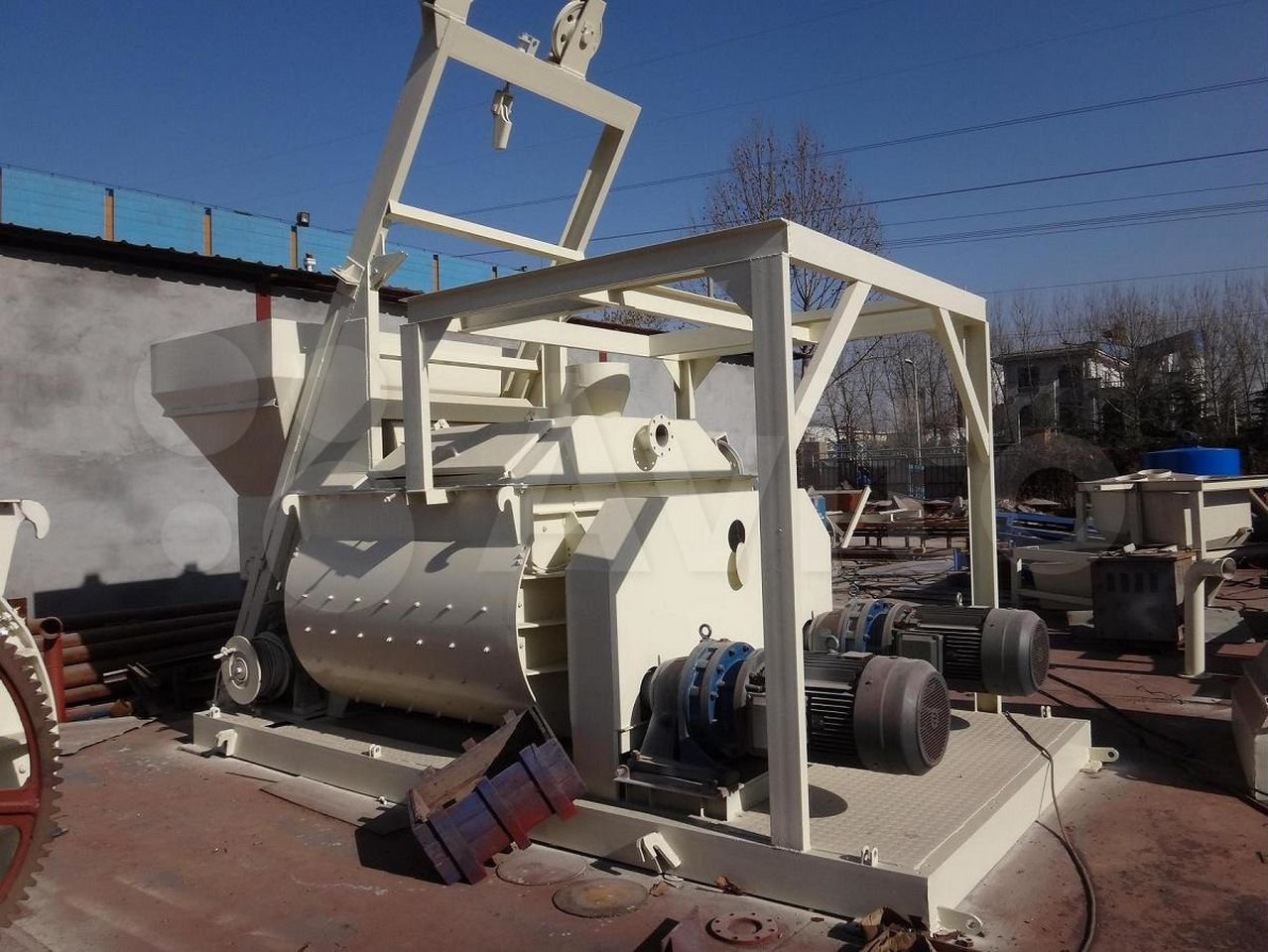

1. Бетоносмеситель модели JS1000 (аналог Sicoma).
Тип: двухвальный горизонтальный.
Объем загрузки: 1600 л
Выходной объем бетона: 1000 л
Высота разгрузки бетона: 3,8 -4,2 м
Максимальный размер материала (агрегатные частицы): 80 мм
Мощность мотора: 2 х 18,5 кВт
Производительность: 60 м3/час

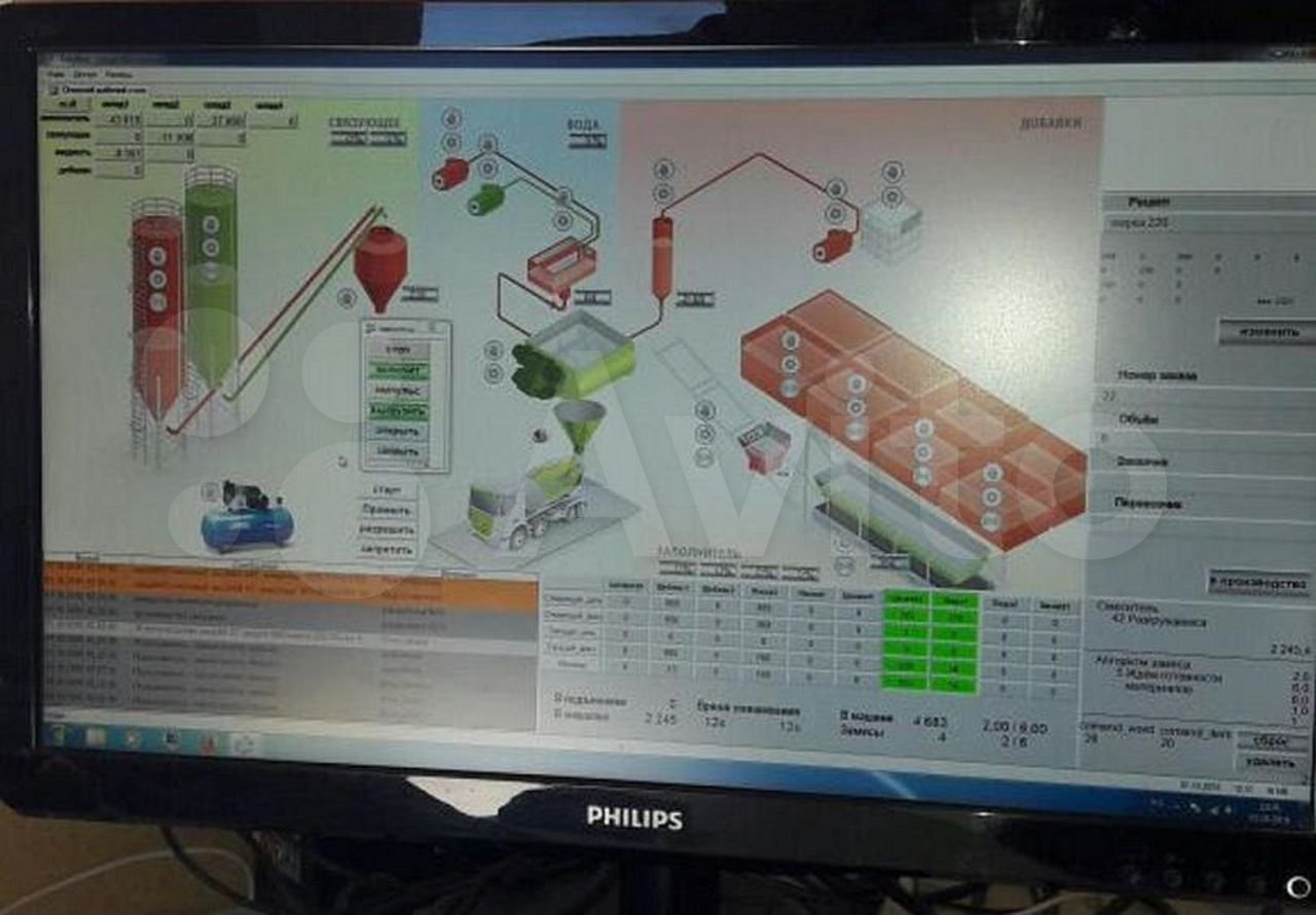

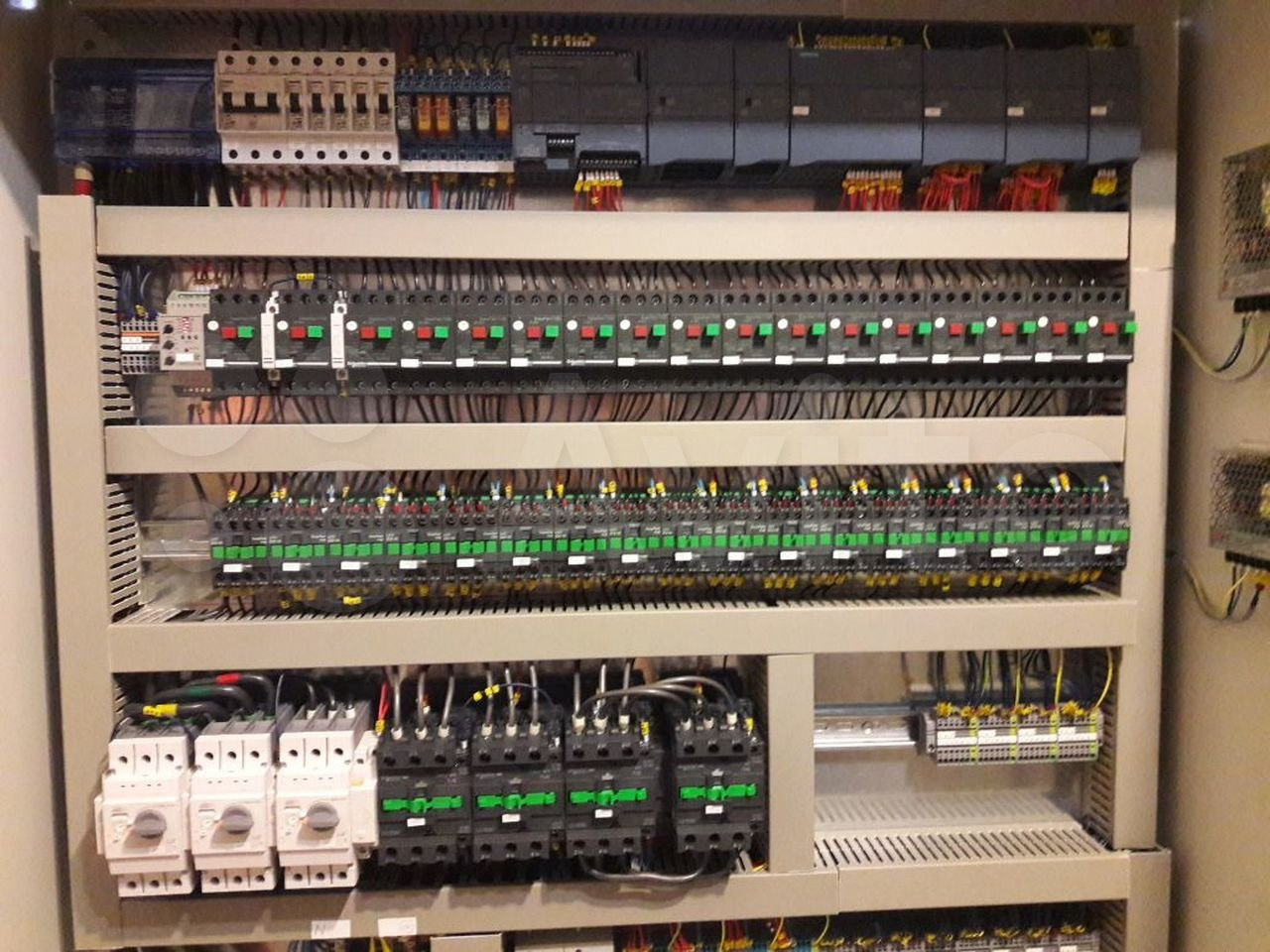

2.Автоматизированная система управления БРУ с возможностью производства бетона по заданной рецептуре и объему в автоматическом режиме, колличество возможных рецептов не ограниченно. Предусмотрен удаленный доступ для технической поддержки и контроля руководителем. Имеется возможность подключения различных прикладных программ, в том числе CRM-систем, программы 1С. Есть система ручного (кнопкой) и автоматического аварийного отключения установки. В состав системы автоматизации входит компьютер, принтер, силовой шкаф с контроллером Siemens, комплект датчиков.

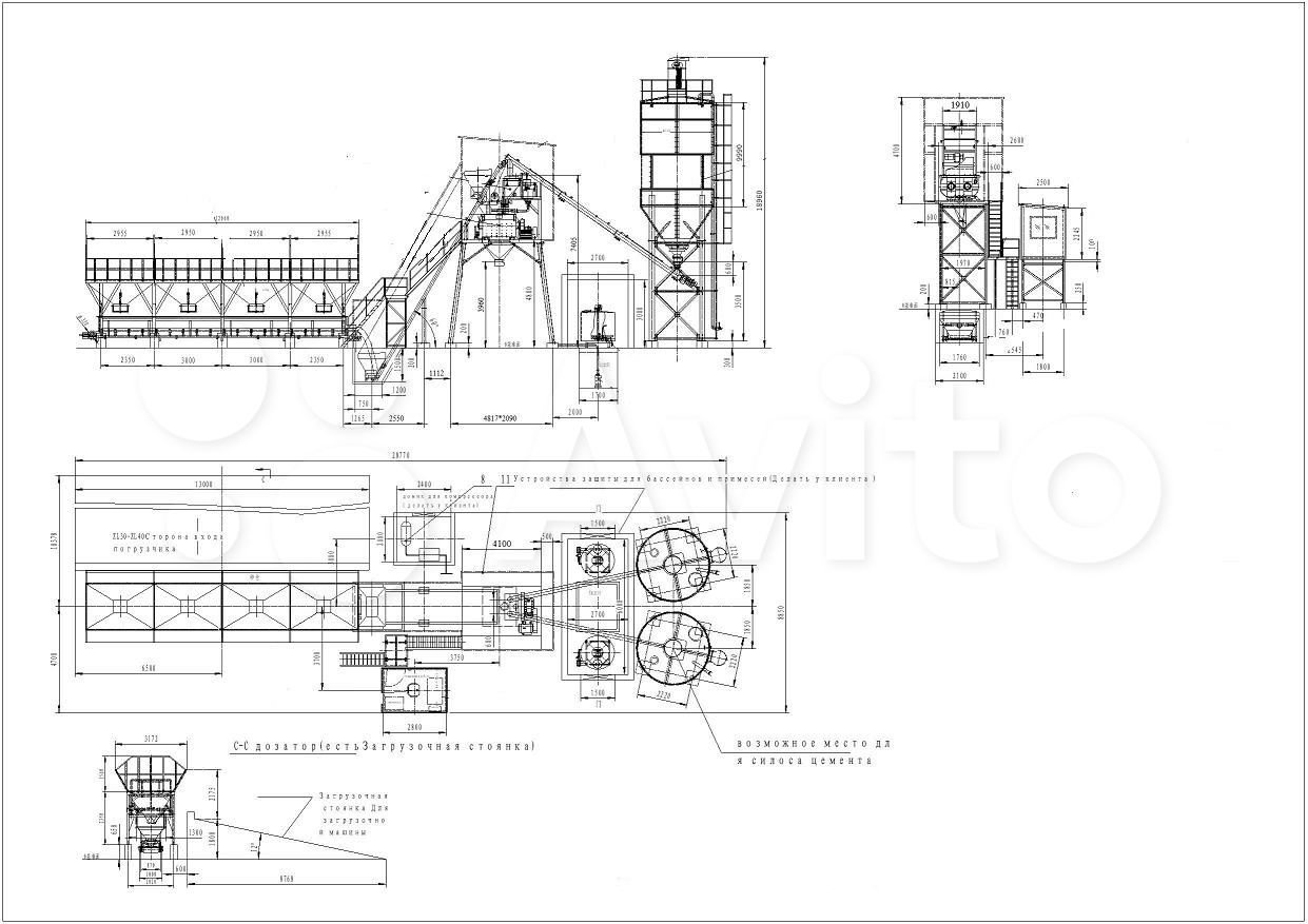

3. Скиповый подъемник для подачи инертных материалов в смеситель. Включает в себя подъемный ковш, двигатель мощностью 18,5 кВт, редуктор, лебедку, пневматический вибратор и направляющие.
4. Система взвешивания и дозирования инертных материалов состоит из 3 бункеров для инертных материалов, объемом 20 м3 каждый, разборной рамы, конвейера для взвешивания и транспортировки инертных материалов (щирина ленты 800 мм), пневматических цилиндров, вибраторов (2 шт).
5. Система взвешивания и дозирования цемента состоит из бункера для взвешивания на 600 кг, пневматического затвора и пневматического вибратора с приводом, 3 тензометрических датчиков.
6. Система взвешивания и дозирования воды состоит из насоса для подачи воды, бункера для взвешивания на 450 литров, пневматического затвора с приводом, 3 тензометрических датчиков.
7. Система взвешивания и дозирования химических добавок состоит из двух бункеров для добавок и насосов подачи в бункера взвешивания, пневматического клапана с приводом, 1 тензометрического датчика.

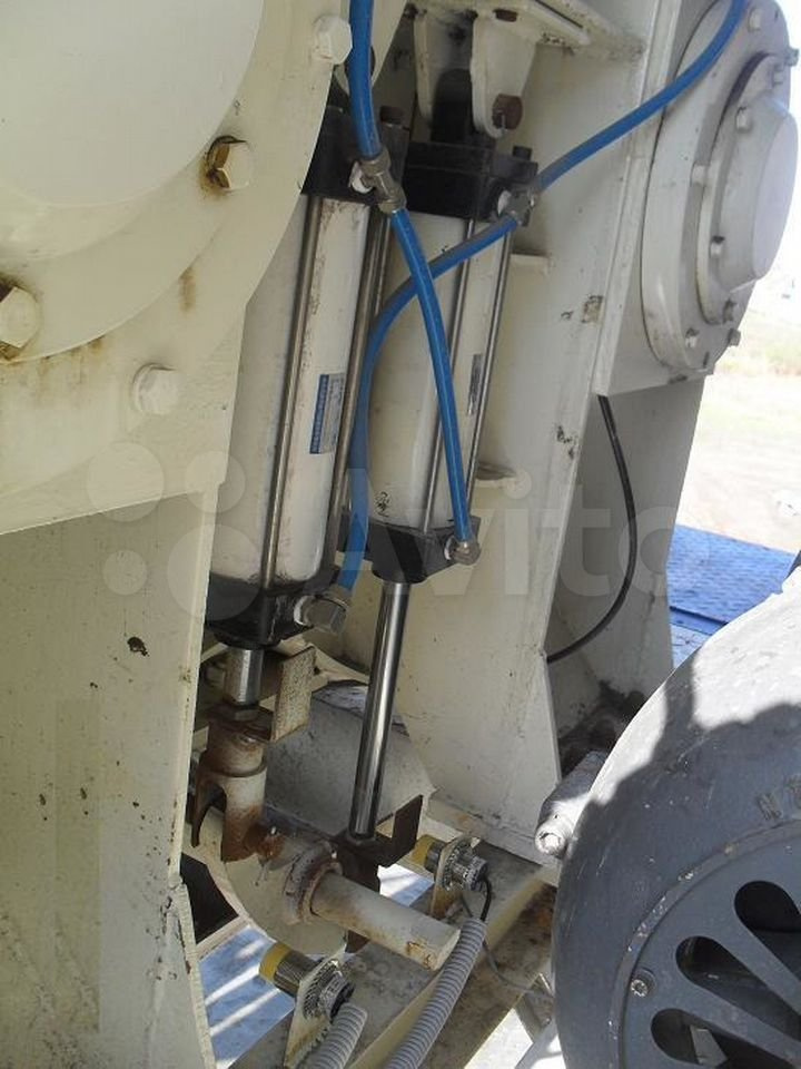

8. Пневматическая система состоит из воздушного компрессора, пневматической линии, осушителя воздуха. Система снабжает сжатым воздухом пневматические цилиндры на бункерах инертных материалов и затворе смесителя бетона, пневматические затворы и пневматический клапан, системы взвешивания цемента, воды и химических добавок, систему аэрации силоса цемента, пневматические вибраторы.

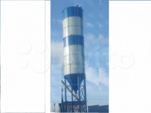

11. Бункер для цемента - цементный силос (в базовую цену не входит)
Объем от 50 до 320 тонн. Опция.

Двухвальный бетоносмеситель JS1000 для приготовления бетонных смесей и комплектации бетонного узла. На фотографиях показано оборудование модели JS1000.Подбор комплектацииПеред заказом необходимо...
