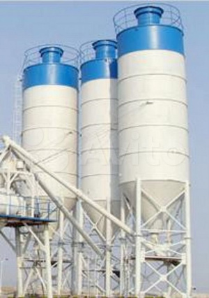

Стационарный бетонный завод 120м3 в часПроизводительность 120 м3 в час. 4 склада инертных материалов по 25 м3 с пневматическими заслонками управления. Планетарный двухвальный бетоносмеситель...
Henan Jinshi machinery Equipment co,.ltdБетонный завод HZS120 (HZS100)
ПРОИЗВОДИМ и реализуем бетонные заводы (производительность от 30 до 180 м3/час) по всей России со склада в городе Екатеринбург, осуществляем доставку в любой регион.

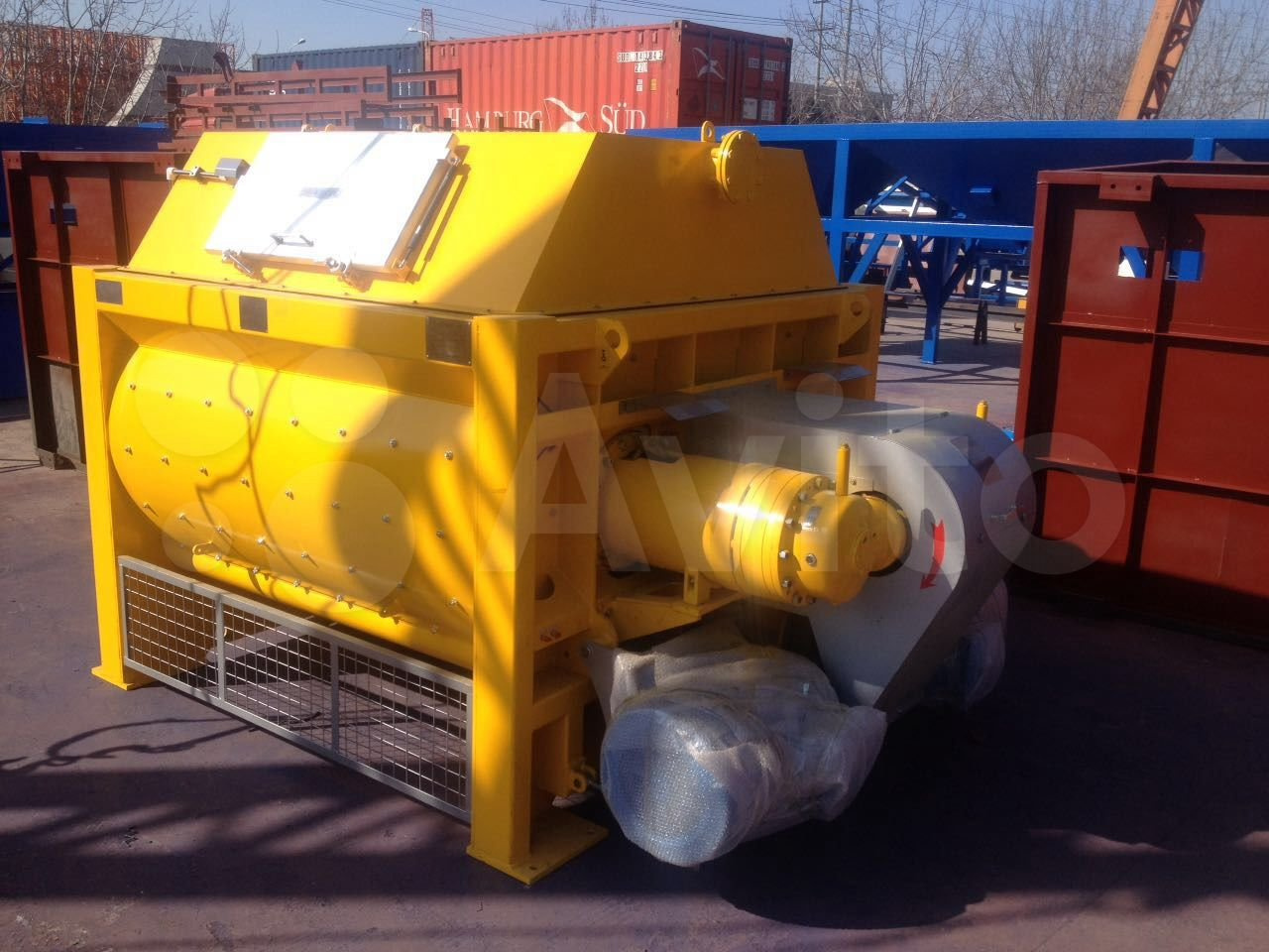

1. Бетоносмеситель модели JS2000 (такой же устанавливается на заводах HLS120), аналог Sicoma.
Тип: двухвальный горизонтальный.
Объем загрузки: 3000 л
Выходной объем бетона: 2000 л
Высота разгрузки бетона: 3,8 -4,2 м
Максимальный размер материала (агрегатные частицы): 80 мм
Мощность мотора: 2 х 45кВт
Производительность: 120 м3/час

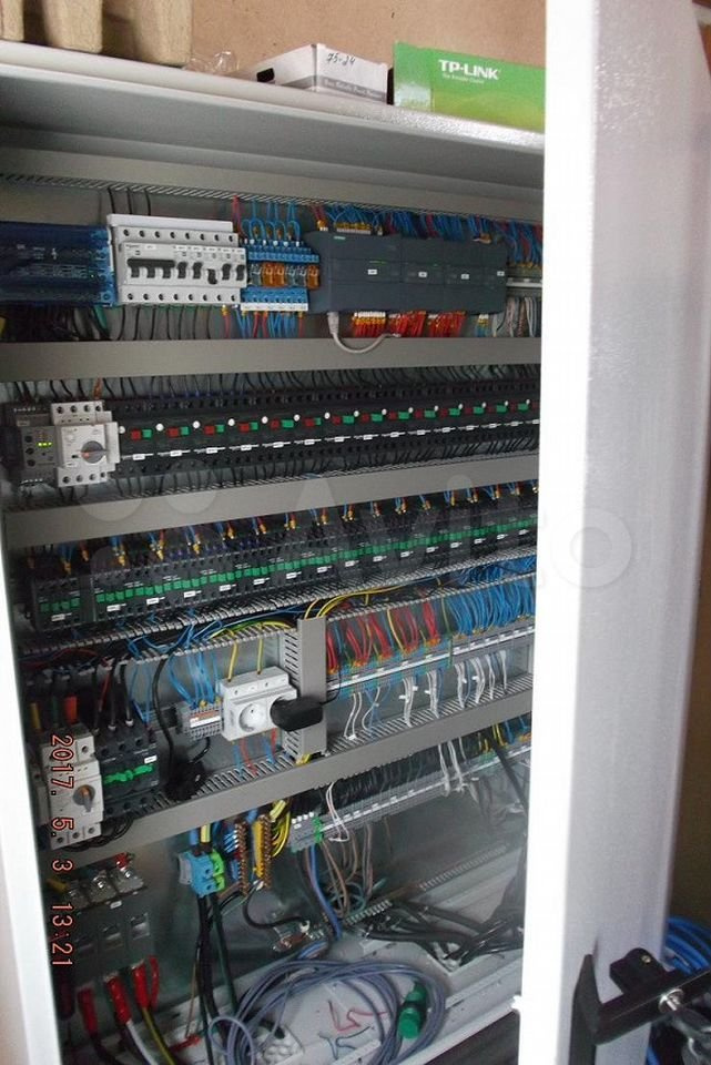

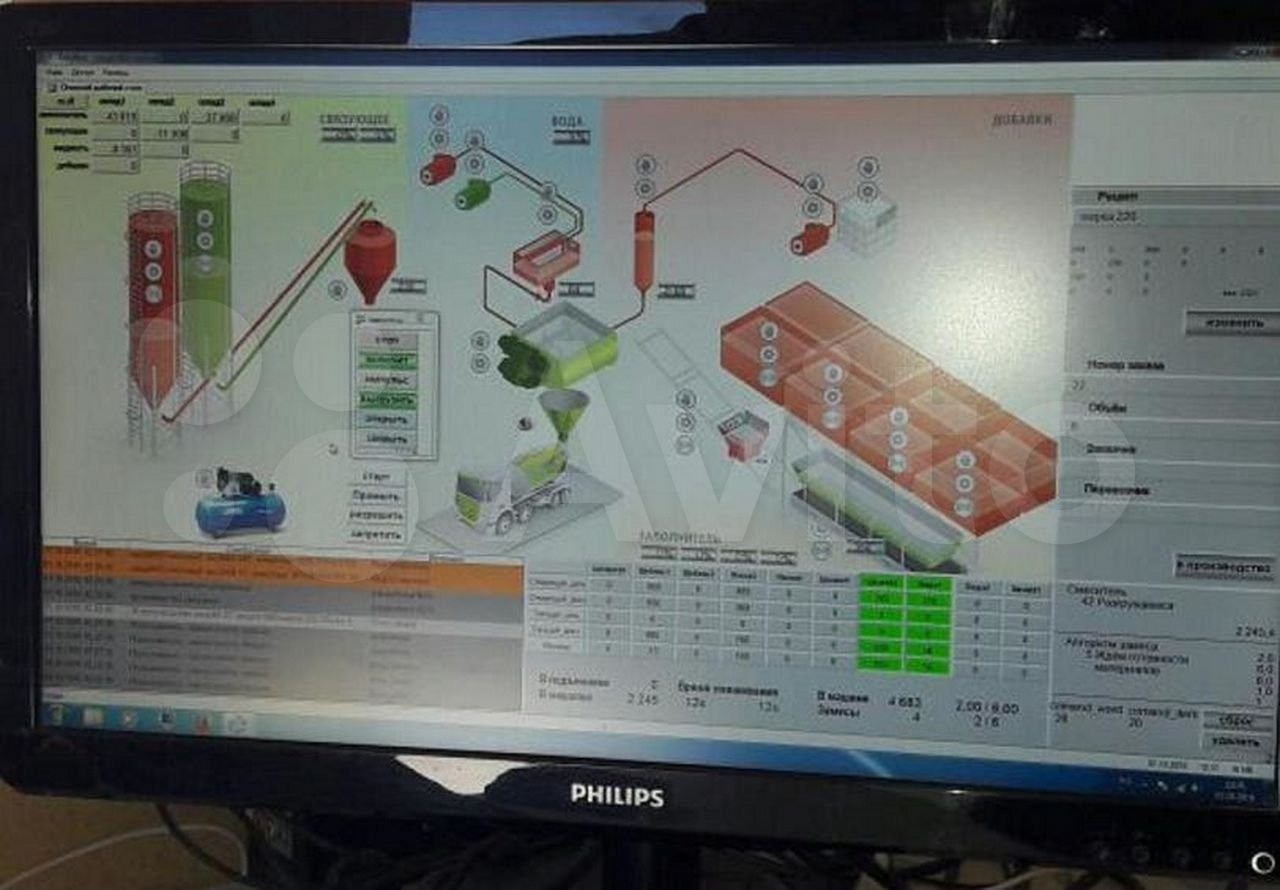

2.Автоматизированная система управления БРУ с возможностью производства бетона по заданной рецептуре и объему в автоматическом режиме, колличество возможных рецептов не ограниченно. Предусмотрен удаленный доступ для технической поддержки и контроля руководителем. Имеется возможность подключения различных прикладных программ, в том числе CRM-систем, программы 1С. Есть система ручного (кнопкой) и автоматического аварийного отключения установки. В состав системы автоматизации входит компьютер, принтер, силовой шкаф с контроллером Siemens, комплект датчиков.
3. Скиповый подъемник для подачи инертных материалов в смеситель. Включает в себя подъемный ковш, двигатель мощностью 30 кВт, редуктор, лебедку, пневматический вибратор и направляющие.

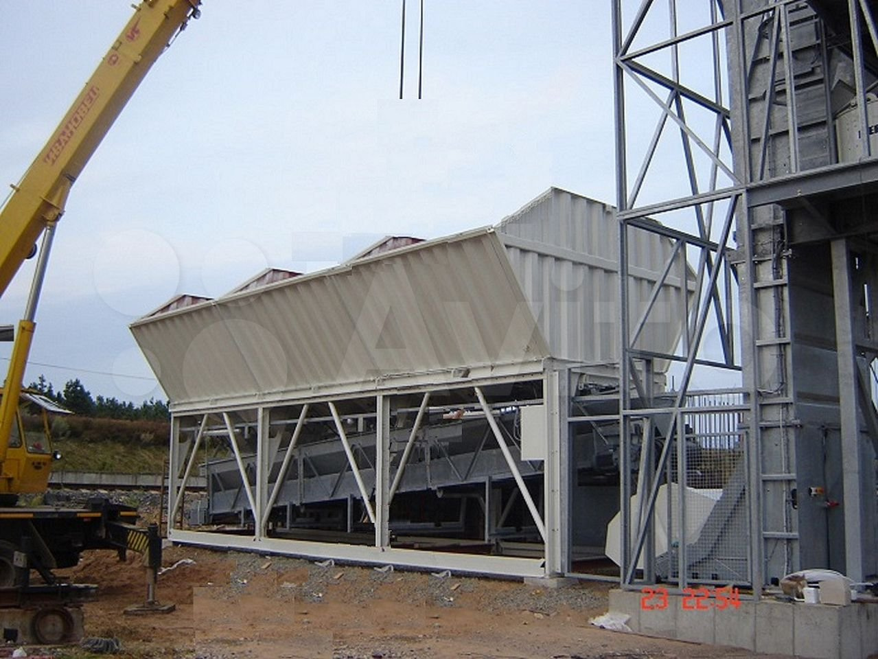

4. Система взвешивания и дозирования инертных материалов состоит из 3 бункеров для инертных материалов, объемом 20 м3 каждый, разборной рамы, конвейера для взвешивания и транспортировки инертных материалов (щирина ленты 1000 мм), пневматических цилиндров, пневматических вибраторов (2 шт).
5. Система взвешивания и дозирования цемента состоит из бункера для взвешивания на 1000 кг, пневматического затвора и пневматического вибратора с приводом, 3 тензометрических датчиков.
6. Система взвешивания и дозирования воды состоит из насоса для подачи воды, бункера для взвешивания на 800 литров, пневматического затвора с приводом, 3 тензометрических датчиков.
7. Система взвешивания и дозирования химических добавок состоит из двух бункеров для добавок и насосов подачи в бункера взвешивания, пневматического клапана с приводом, 1 тензометрического датчика.
8. Пневматическая система состоит из воздушного компрессора, пневматической линии, осушителя воздуха. Система снабжает сжатым воздухом пневматические цилиндры на бункерах и смесителе, пневматические затворы и клапан, системы взвешивания цемента, воды и химических добавок, систему аэрации силоса цемента, пневматические вибраторы.
9. Винтовой конвейер - шнек для транспортировки цемента
Размеры: Ø325 × 9 м
10. Комната управления - операторская утепленная кабина управления.

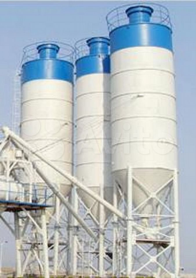

11. Бункер для цемента - цементный силос (в базовую цену не входит)
Объем от 50 до 320 тонн. Опция.
Стоимость доставки оборудования (БСУ) договорная.
Стоимость шеф-монтажа и ПНР 450 000 руб.
Наши заводы по качеству и тех. характеристикам не уступают таким известным брендам, как ЗЗБО(ZZBO), ЭЛКОН(ELKON), МЕКА, а по цене выгодно от них отличаются.
