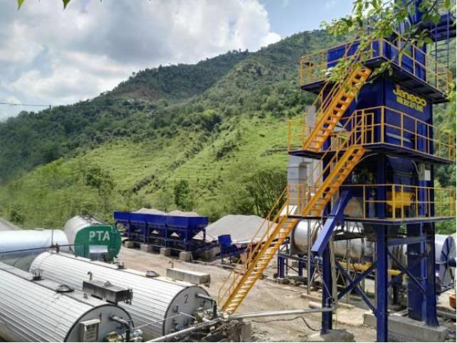

Асфальтобетонный завод (АБЗ) LB1000
Обновлено 23.09.2024 364172
Реализуем асфальтобетонные заводы (АБЗ) по всей России со склада в городе Екатеринбург, осуществляем доставку в любой регион.

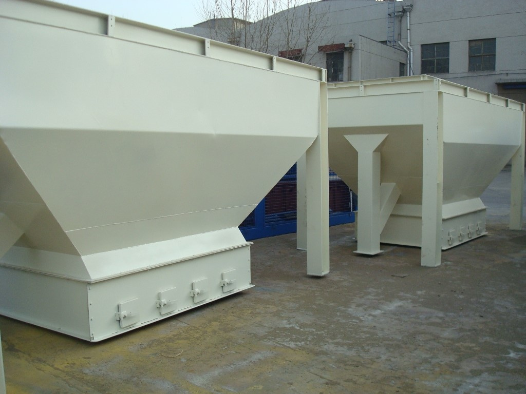

1.      Тип установки: стационарный
Производительность: 80 тонн / час
Количество бункеров агрегата питания: 5*8 м3

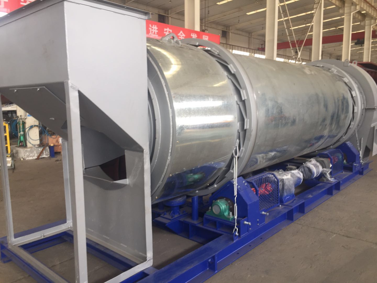

2.      Сушильный барабан 6300*1700 мм

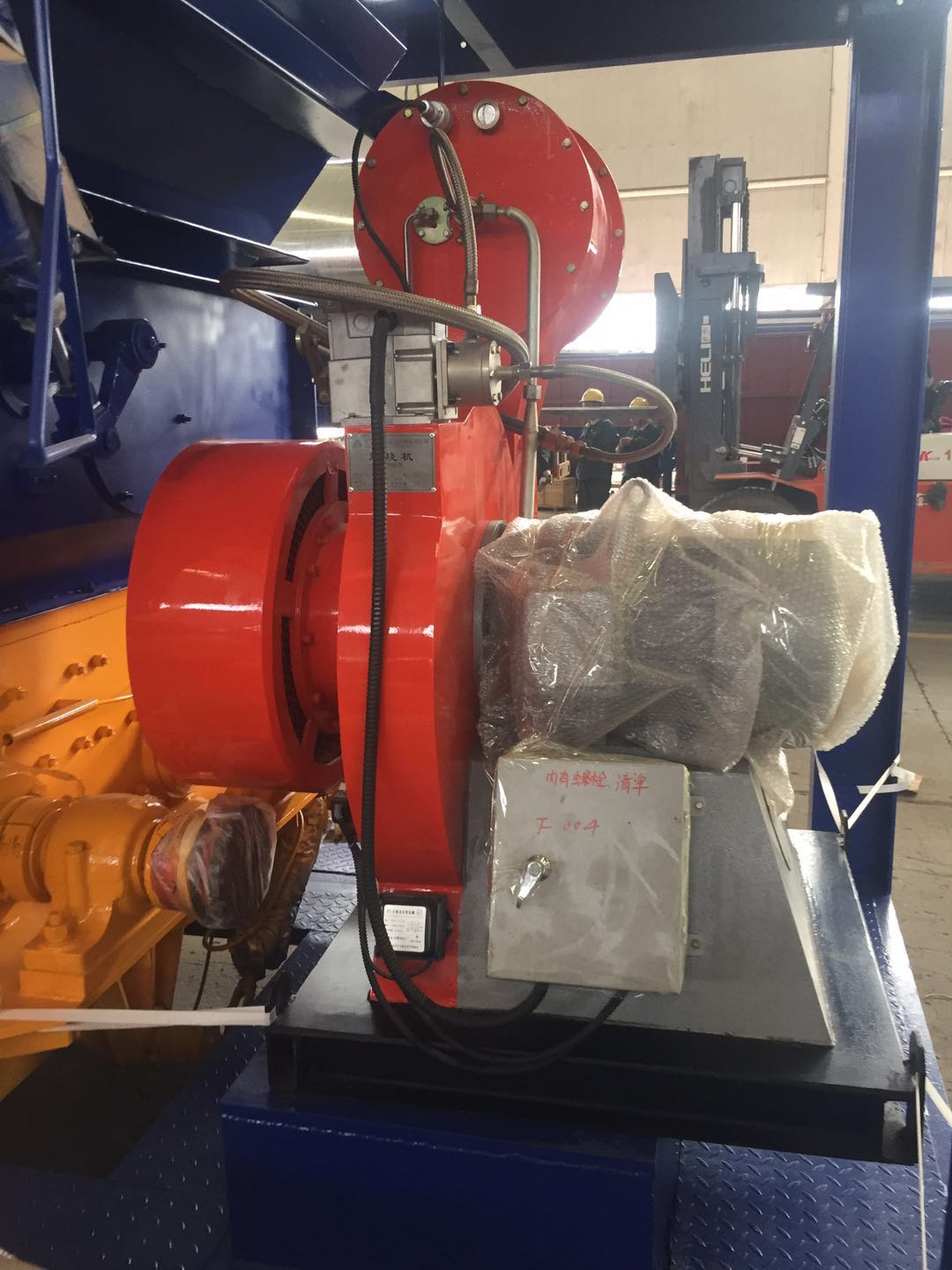

Дизельная горелка мощностью 22 кВт
Резервуар для топлива - 10 тонн

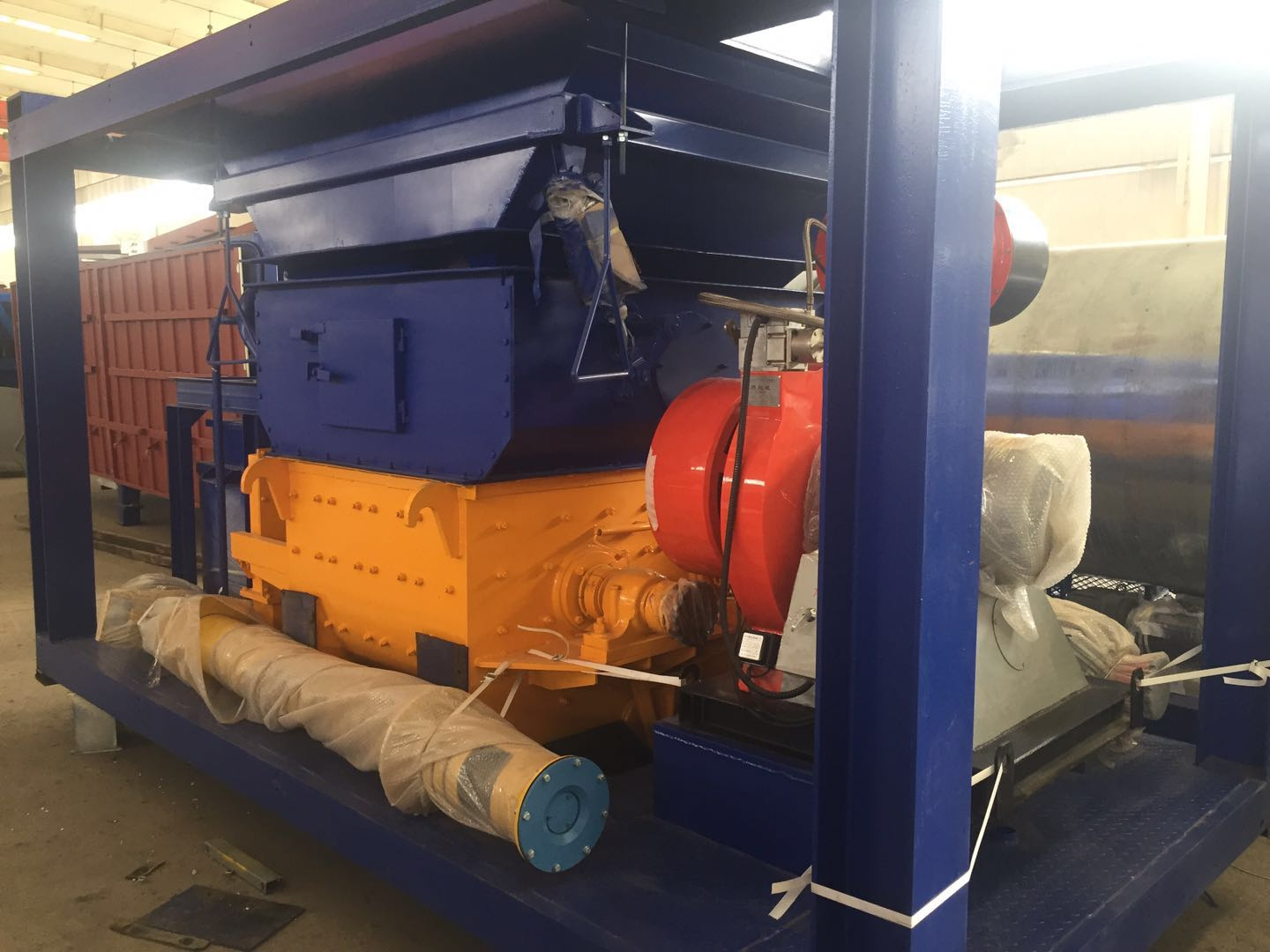

Смеситель - ротационный двух вальный горизонтальный. Вместимость - 1000 кг.
