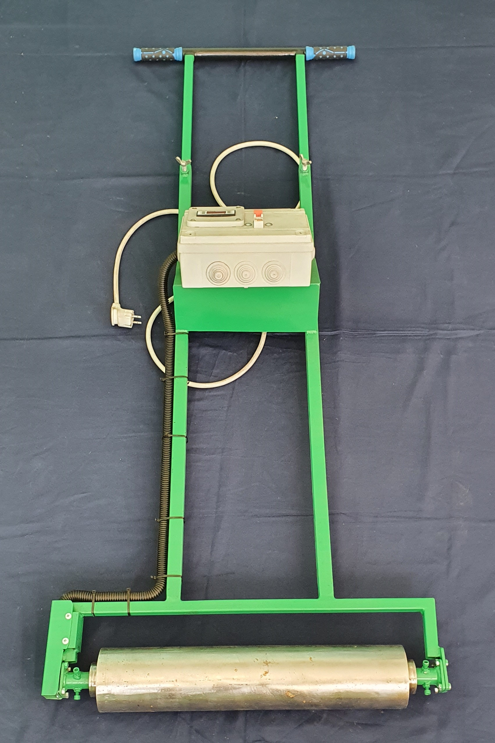

Термовалик для укладки резиновой крошки Термовал для бесшовного покрытия из резиновой крошки от производителя @QuickMix!Увеличивает производительность всей бригады, по укладке бесшовного резинового...
"Вал электрический для укладки резинового покрытия. Миксеры для резиновой крошки
Регулируемая длина валика!
Вал укладки резиновой крошки -✓ В НАЛИЧИИ

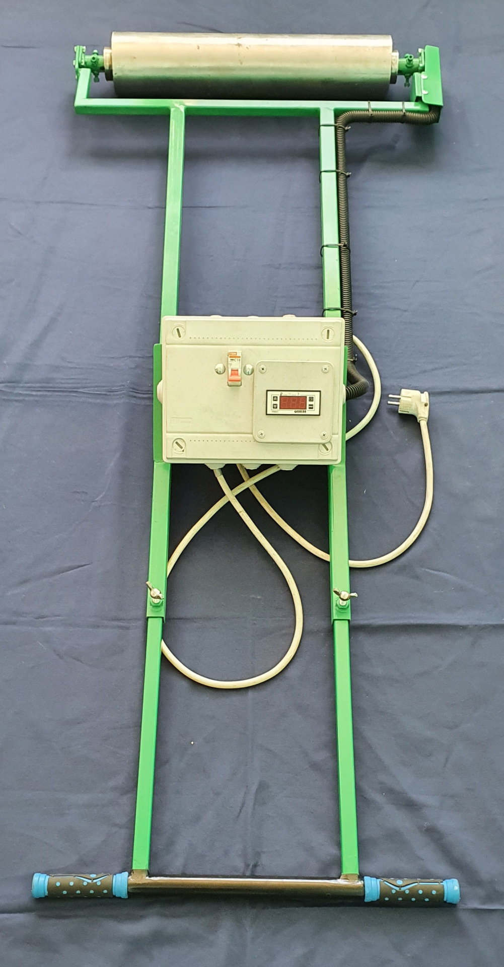

Вал работает от сети 220В, Диапазон температуры от 10 до 300 гр, температура выставляется на электронном табло.
Вал электрический нагреваемый для укладки покрытий из резиновой крошки.
Возможно изготовление под индивидуальные потребности, по тех заданию.
Характеристики Вала укладки резиновой крошки!
• Ширина рабочей поверхности вала – 600 мм., диаметр трубы вала 108 мм.;
• Сеть 220 В;
• Электрическое табло регулировки температуры
• Время нагрева вала до рабочей температуры 220-300 градусов при максимальной мощности – 10-15 мин.;

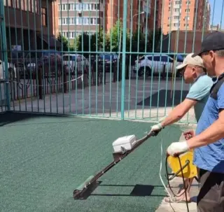

-нет необходимости использовать скипидар или пропановые горелки при укладке покрытия;
-крошка не налипает на поверхность вала;
-повышается качество и производительность работ;
