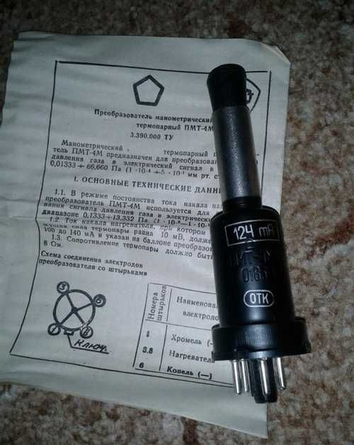

КОЭМЗ продает: Преобразователь манометрический термопарный ПМТ-4М.
Манометрический термопарный преобразователь,
предназначен для преобразования изменения давления газа в электрический сигнал.
ПМТ-4М может использоваться с широким спектром старых отечественных вакуумметров: ВТ-2, ВТ-3, ВИТ-1, ВИТ-2, ВИТ-3. Кроме того, выпускаются современные вакуумметры, предназначенные для работы с этими манометрическими преобразователями:
– АВ3526, АВ3599 - разработаны и выпускаются ГК "АВАКС".
* Рабочий диапазон давлений: 5х10-1 - 1х10-4 Торр (66.660 – 0.01333 Па).
* Диапазон изменения эдс термопары: 0-10 мВ.
* Диапазон установки тока нагревателя: 100-140 мА.
* Сопротивление термопары: 6-8 Ом.
