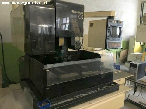

Электроэрозионный станок SODICK A 600
Электроэрозионный станок SODICK A 600 был выпущен в 1997 году.

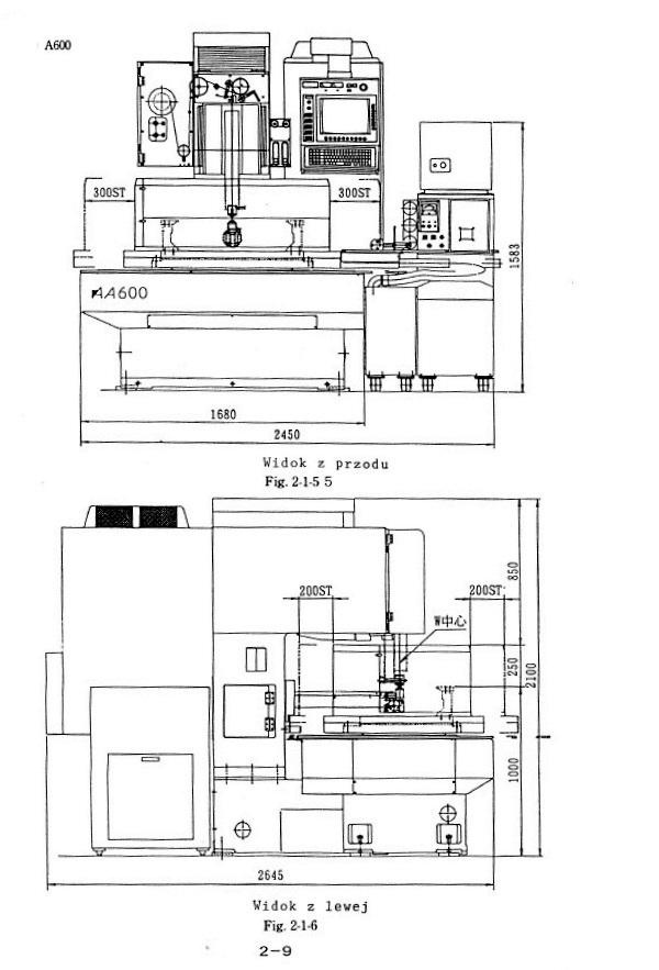

– высота от пола до поверхности рабочего стола: 1000 мм
– размеры станка (ширина x глубина x высота): 2188 x 2645 x 2100 мм
– Масса станка: 3700 кг
