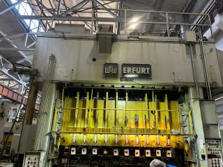

Многопозиционный пресс-автомат ERFURT PTRZSST 210Технические характеристики пресса ERFURT PTRZSST 210/11/280— максимальное усилие прессования: 160 тонн— количество прыжков: 20-40 мин-1—...

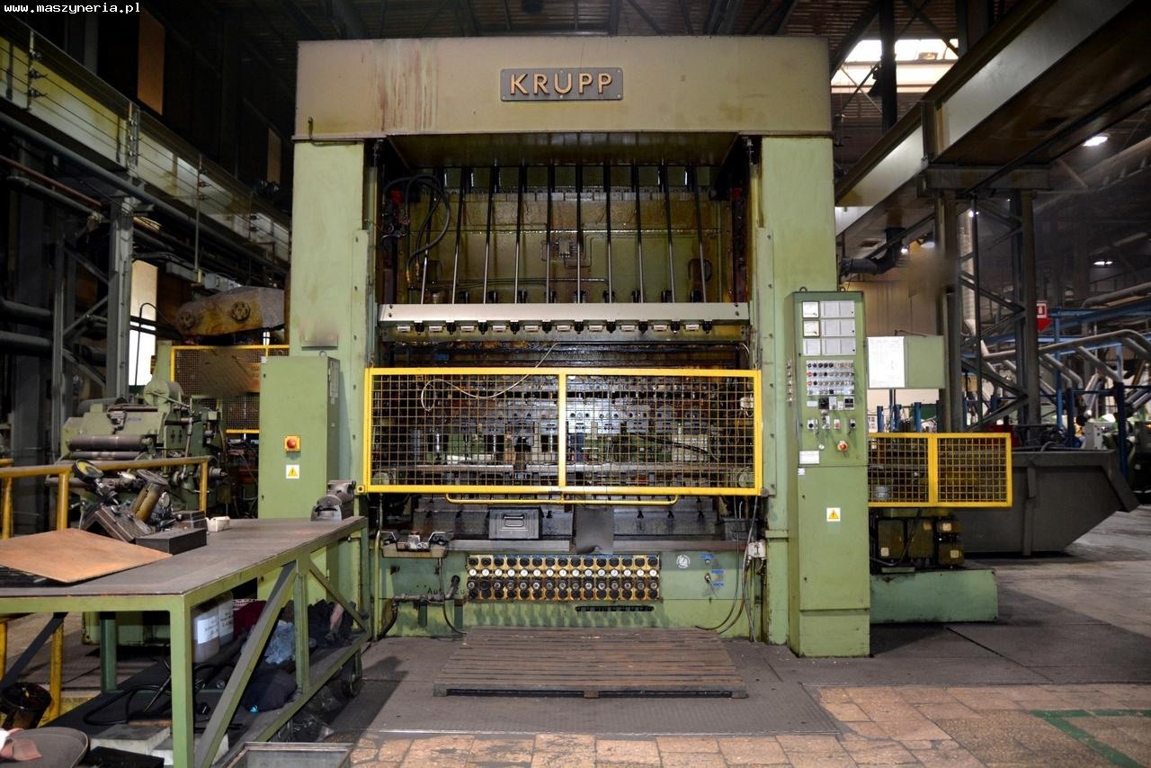

Многопозиционный пресс-автомат KRUPP PST-A 160 был выпущен в 1980 году.
Технические параметры:
– номинальное давление: 160 тонн
– Усилие резания 1-й ступени: 400 кН
– сила давления между стойками: 1200 кН
– количество этапов работы, включая этап нарезки: 11
– расстояние между стойками: 200 мм
– ход поршня: 210 мм
– глубина вытяжки: 70 мм
– диапазон числа ходов, плавно регулируемый: 15-75 / мин.
– производственный диапазон прыжков с повторяемостью его настроек: 25-75 / мин.
– количество ходов установочного движения: 15-25 / мин.
– полезный ресурс на ход в диапазоне 25-75 ударов в минуту. : 20,000 Дж.
– максимальная нагрузка на одну ступень: 500 кН
– максимальная нагрузка на одну ступеньку при использовании пластин: 630 кН
– максимальная ширина ленты: около 340 мм
– максимальный диаметр выреза: 120 мм
– минимальный диаметр заготовки: 30 мм
– расстояние между стойками: 2450 мм
– высота установки инструмента при нижнем положении ползуна и его регулировка вверх (расстояние между столом и зажимами верхних инструментов): 470 мм
– высота транспортной поверхности молдингов над столом: 270 мм
– регулировка высоты инструментальных захватов: 40 мм
– рабочая поверхность стола (ширина x глубина): 2000 x 700 мм
– регулируемое расстояние между подающими штангами: 210 + – 300 мм
– ход закрытия подающих полос для каждой полосы: 75 мм
