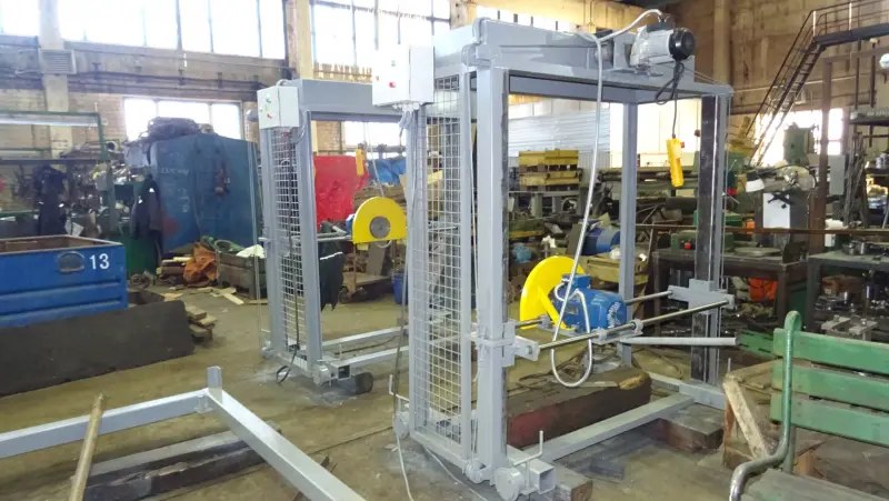

Устройство для торцовки торцев пакета пиломатериалов (в дальнейшем – торцовка) предназначено для чистовой обработки торцев в плотном экспортном пакете.
Может эксплуатироваться на колёсах, подрамнике или регулируемых опорах.
Вид климатического исполнения – УХЛ 4 ГОСТ 15150-69.
Допускается эксплуатация в закрытых неотапливаемых помещениях.

Размеры сечения пакета, мах:
                               длина, м
                               ширина мах, мм
                               высота мах, мм
 Наибольшая высота реза, мм
Диаметр пилы, мм
Мощность электродвигателя пилы, кВт
Масса, кг, не более
2 … 6
1250
1250
100
450
4
350
