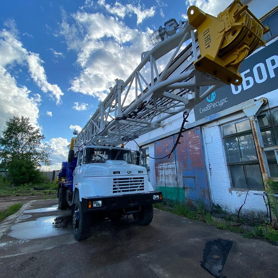

Агрегат предназначен для освоения, текущего и капитального ремонта нефтяных и газовых скважин глубиной до 4000 м. (НКТ 14кг/м), а также бурения скважин глубиной 2000 м. (БТ 24кг/м) в макроклиматических районах с умеренным и холодным климатом при температуре окружающего воздуха от минус 45°С до плюс 45° С. Категория размещения 1 по ГОСТ 15150-69. Агрегат соответствует «Правилам безопасности в нефтяной и газовой промышленности «ПБ 08-624-03».
Агрегат способен осуществлять следующие работы:
✓    переезд от скважины к скважине;
✓    механизированное свинчивание и развинчивание насосно-компрессорных и бурильных труб, глубинно-насос-ных штанг;
✓    промывка скважины, постановка цементных мостов через манифольд мачты;
✓    производство спускоподъемных операций с насосно-компрессорными, бурильными трубами и насосными штангами в процессе текущего и капитального ремонтов нефтяных и газовых скважин;
✓    ликвидация аварий;
✓    ловильные и другие виды работ, ликвидация скважин;
✓    фрезерование находящихся в скважине металлических частей оборудования;
✓    освоение скважин после завершения буровых работ;
✓    монтаж и демонтаж устьевого оборудования основной и вспомогательной лебедками;
✓    для чистки песчаных пробок УОЗС (устройство очистки забоя скважины);
✓    разбуривание цементных мостов, песчаных пробок в обсадной колонне ротором с механическим или гидравлическим приводом.
Агрегат позволяет создавать нагрузку на крюке 80 тс кратковременно, не более 10 мин., в случаях затяжек, расхаживаний, срыва пакеров и т.д. при соблюдении всех необходимых мер безопасности при работе с оттяжками для крепления к внешним якорям.
