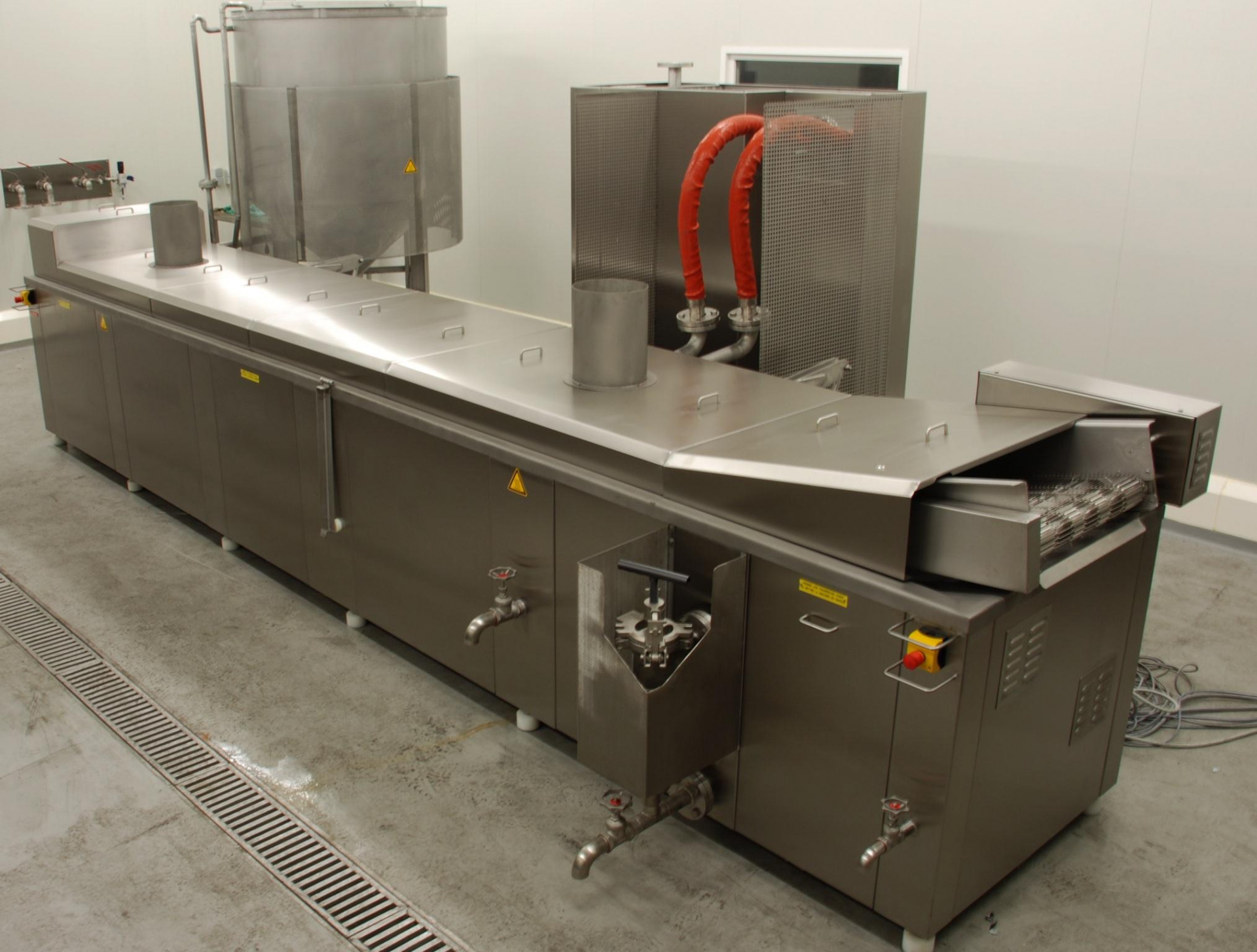

Автоматическая конвейерная фритюрница Gernal непрерывного действия для мясных полуфабрикатов
Предназначена для непрерывной автоматической обжарки в масле продуктов: чебуреков, самсы, мяса, рыбных палочек и филе в панировке и без, птицы, овощей, котлет, пельменей, различных полуфабрикатов для приготовления гамбургеров и др.
  - Нагрев фритюрницы Gernal: электрические тэны или термомасло
  - два конвейера (верхний и нижний) для продвижения продукта вдоль фритюрной ванны
  - циркуляционный насос, отвечающий за контролируемый поток масла, оптимизирующий передачу тепла продукту.
  - фильтр для очистки масла во время работы фритюрницы
  - фритюрница теплоизолированна с 5ти сторон

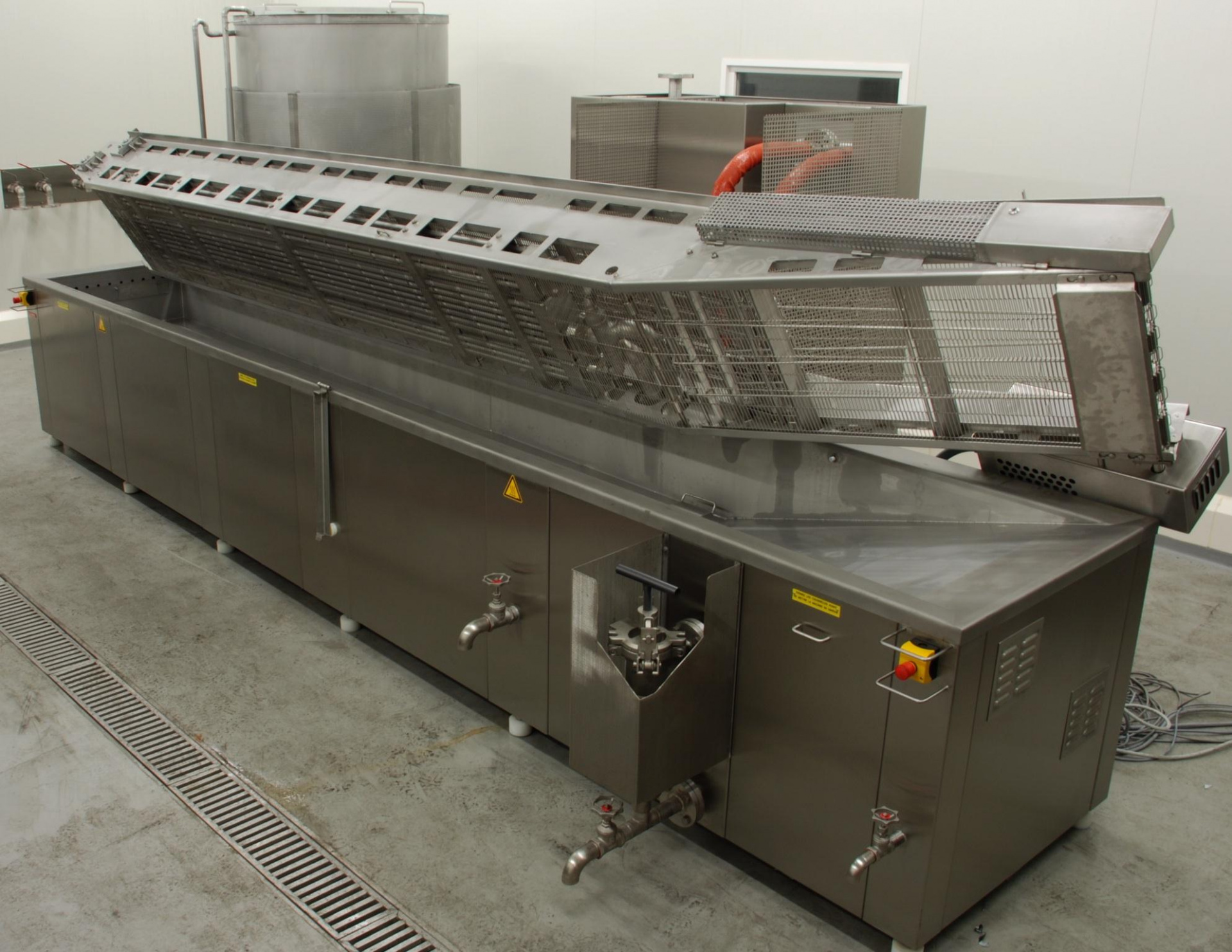

  - крышка по всей длине ванны фритюрницы (может быть с ручным подъемом или автоматическая, с CIP мойкой - на выбор заказчика)
  - Удобство обслуживания: конвейерные ленты и нагревательные элементы автоматически!!! поднимаются из емкости фритюрницы для мойки и обслуживания.
Внутри ванна полностью освобождается для мойки!
