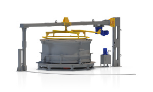

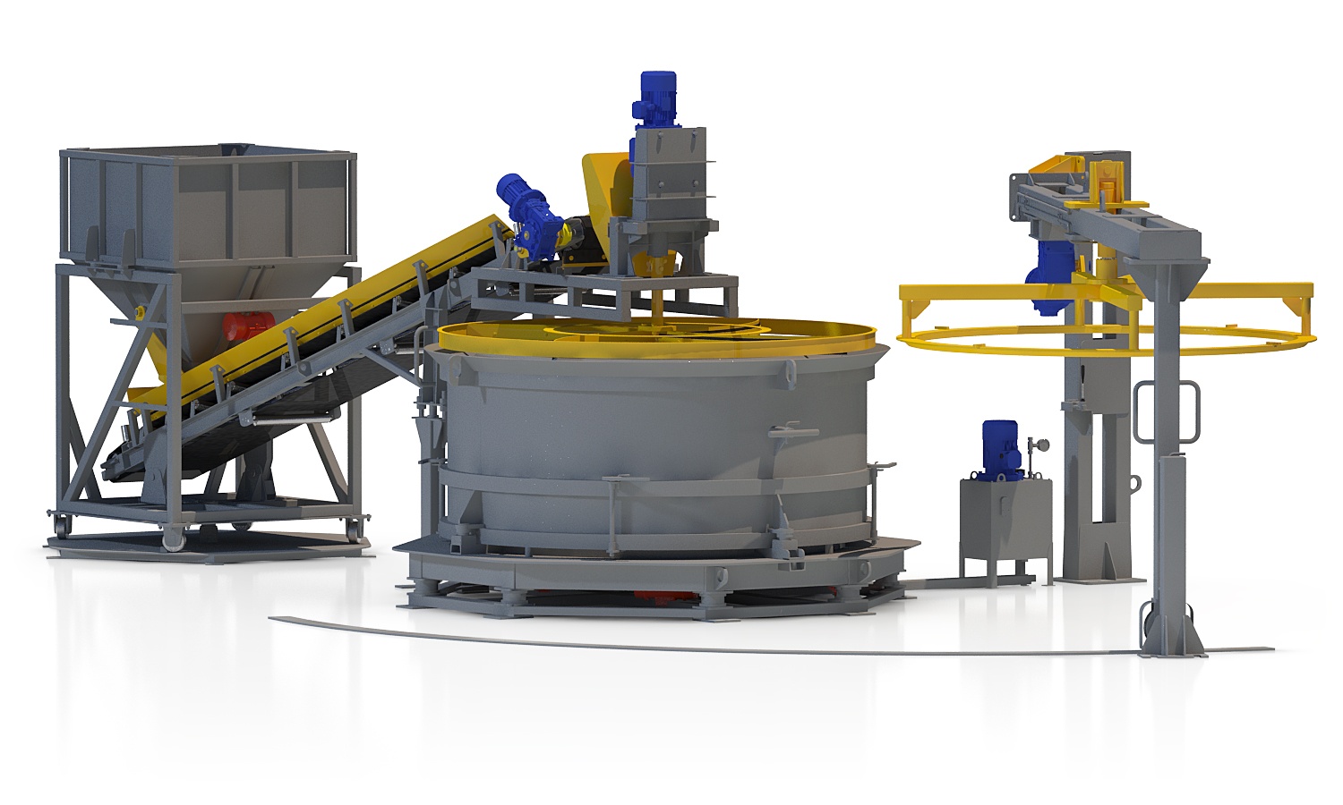

Основное отличие от базового вибропресса КС20 заключается в установке дополнительно бетоноукладчика для равномерной загрузки пресс-формы готовой смесью.
Вибропресс КС20 – оборудование для производства колодезных колец по ГОСТ 8020-90. Типоразмеров КС7, КС10, КС13 и КС15, КС20 – разной высоты со “стыковочным замком”.
Вибропресс КС20 – работает по технологии вибропрессования жесткой бетонной смеси с последующей распалубкой. Вибропресс КС20 может может работать отдельным узлом, так и в составе полностью автоматизированной линии.
Производительность вибропресса в ручном режиме 10…15 колец за час работы, в составе автоматизированной линии до 20 колец за час.
Вибропресс универсальный и позволяет переходить с одного типоразмера на другой с минимальной перенастройкой оборудования.
Поворотная балка с затирочным пуансоном перемещается по радиусу на 90 градусов по рельсовому пути. В рабочий момент изготовления пуансон находится над формой, а при распалубке отодвигается в бок.
Затирочное кольцо позволяет получить ровную верхнюю поверхность кольца, а так же формирует “стыковочный замок”.
Вибростол собран на базе итальянских вибраторов “OLI” суммарной мощностью 4 кВт. Вибростол устанавливается на ровную площадку и не требует изготовления приямка.
