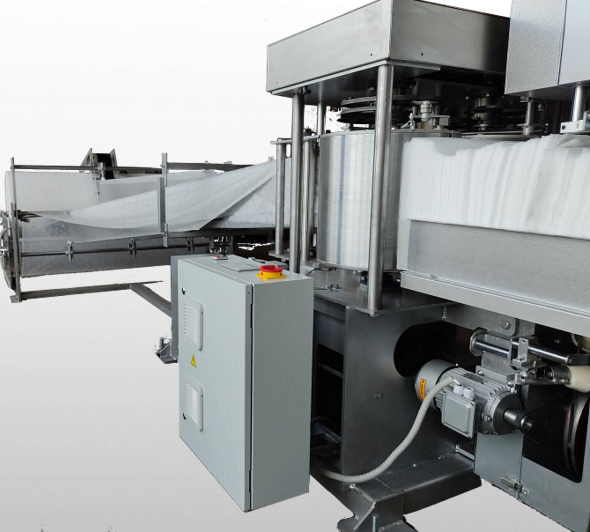

Станок предназначен для изготовления одноразовых простыней размером 200х70см из нетканых материалов или бумаги. Размер простыни в сложенном виде 35х33см. Ширина разматываемой бобины 200см. Максимальный диаметр разматываемой бобины 1200мм.
  1. Назначение. Устройство предназначено для сложения и нарезки материала спанбонд из рулонных заготовок. Размер изделий на выходе 700мм х2000мм в разложенном виде, 350мм х 333мм в сложенном виде *-для ширины исходной бобины 2000мм.
  2. Функции. Устройство разматывает рулонную заготовку. Полотно поступает на узел продольного сложения в горизонтальной плоскости, складывается продольно в необходимое количество раз, на выходе узла сложения выходит в вертикальной плоскости. Далее полотно проходит через обжимные вальцы, промежуточной протяжки и поступает на фальцовочные барабаны. Барабаны складывают полотно в стопку с шириной 700мм, которая разрезается вертикально установленным ленточным полотном ножа на две половины.
  3. Характеристики:
    • Максимальная ширина разматываемого рулона 2000мм;
    • Минимальная ширина разматываемого рулона 350мм;
    • Максимальный диаметр разматываемого рулона 1200мм;
    • Диаметр гильзы разматываемого рулона 3 дюйма;
    • Плотность материала спанбонд(возможно использование спанлейса, бумаги и комбинированных материалов) 9-14г/м2;
    • Максимальное количество слоев, получаемых при продольном сложении полотна 6;
    • Размер поперечного сложения, задаваемого барабанами 700(мм);
    • Скорость обработки полотна максимальная 110 метров в минуту;
    • Рабочая высота барабанов не менее 350мм;
    • Привод размотки исходной бобины полотна принудительный;
    • Ленточный нож оснащен заточным устройством;
    • Через заданный интервал полотно в стопках приподнимается относительно нормального уровня, для облегчения ручной расфасовки на заданные количества;
    • Мощность подключения 4кВт.
