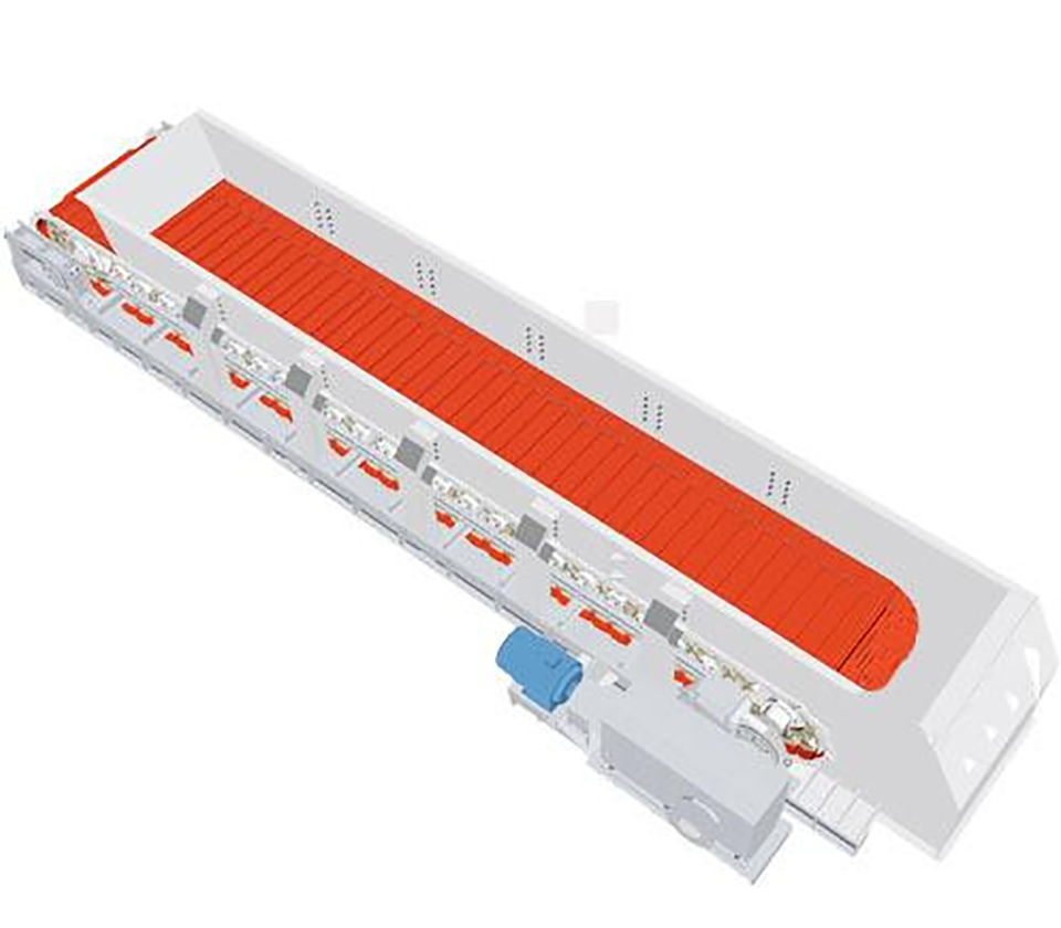

Тяжелый пластинчатый питатель BWZ2000×10
Обновлено 13.06.2024 369068
Питатель BWZ являются вспомогательным механическим оборудованием, при помощи которых происходит процесс равномерного, точного и регулируемого потока груза, который истекает из воротника или бункера, а при погрузке на конвейер, питатель пластинчатый не редко задает грузу скорость необходимого значения.
Тяжелый питатель серии BWZ эксплуатируется в горной и строительной промышленности, отличается высокой прочностью и применяется для перемещения абразивного и крупнокускового груза.
  • Модель: BWZ2000×10
  • Ширина: 2000 мм
  • Колесная база: 10000 мм
  • Максимальный размер входной фракции: 1100 мм
  • Производительность: 680 т/ч
  • Мощность: 45 кВт
