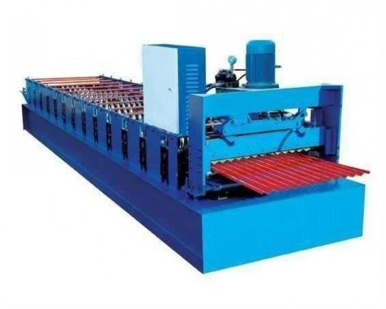

Линия для производства профлиста C-15
Обновлено 13.01.2025 369651
Станок для производства профлиста C-15 – это автоматическое оборудование горизонтального типа непрерывного действия, которое используется для изготовления листового металла цветного профлиста.
Оборудование для производства профлиста позволяет из рулона оцинкованного металла с полимерным покрытием получать гофрированный профиль определенной геометрии.
Эта продукция широко применяется для возведения заборов, для облицовки стен, ворот, и реже для кровли крыш.
  • Диаметр валов:
  • 70 мм (пустотелые)
  • 70 мм (цельнометаллические)
  • Материал валов: Сталь #45 хромированная Сталь #45 хромированная
  • Толщина обрабатываемой стали:
  • 0,3 ~ 0,6 мм
  • 0,3 ~ 0,8 мм
  • Производительность:
  • 6 – 8 м/мин
  • 8 – 12 м/мин
  • Количество клетей (рядов): 14 шт
  • Мощность двигателя:
  • 4,5 кВт
  • 7,0 кВт
  • Мощность гидростанции:
  • 5,5 кВт
  • 5,5 кВт
  • Питание: 380 В / 50 Гц
  • Направление вращения размотчика:
  • Размотка, стоп Размотка, стоп, реверс
  • С электроприводом
  • Тип первичного отрезного устройства:
  • Ручной
  • Автоматический с электроприводом
  • Автоматизированное управление линией:
  • Промышленный пульт управления PLC Delta
  • Промышленный пульт управления с цветным сенсорным дисплеем PLC Delta
  • Язык программного обеспечения: Русский, английский, китайский
  • Габаритные размеры: 8 000 х 1 500 х 1 300 мм
  • Вес:
  • 4550 кг
  • 5000 кг
