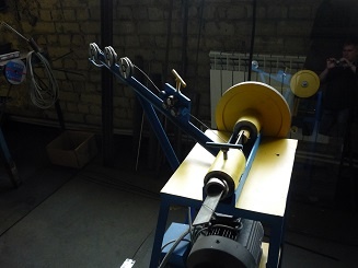

Почти любой может начать собственный бизнес уже сегодня.Производство сетки-рабицы не требует каких то определенных навыков и вы можете научиться на нем работать буквально за день.
Технические характеристики станка
• Толщина используемой проволоки 1,2 мм - 3 мм
• Диапазон используемых ячеек от 15 мм до 60 мм
• Рабочее напряжение 220 или 380 Вольт в зависимости от желания клиента
• Ширина производимой сетки от 0,5 м до 3 м
• Вес около 70 кг
• Размер 1,2х0,7х1 м
• Возможность установки частотного преобразователя скорости
• Возможность установки электронного блока управления для подсчета длины и ширины рулона.
Станок использует проволоку разных типов. В первую очередь это термически необработанная проволока ГОСТ 3282-74 без покрытия либо оцинкованная. Так же, на нашем станке можно изготавливать сетку с покрытием ПВХ (полимерное покрытие, позволяющее выпускать рабицу разных цветов) Конструкция станка может своевременно подстраиваться под различные типы проволоки, из которой будет изготавливаться сетка.
Несмотря на небольшие размеры и простоту эксплуатации оборудование является довольно производительным, за сутки(две рабочих смены) вы можете произвести:
• С ячейкой 25: 9 штук
• С ячейкой 30: 10 штук
• С ячейкой 35: 11 штук
• С ячейкой 40: 13 штук
• С ячейкой 45: 16 штук
• С ячейкой 50: 18 штук
• С ячейкой 55: 22 штуки
• С ячейкой 60: 26 штук
Эти данные относятся к стандартным рулонам рабицы с размером 1,5м х 10 м
