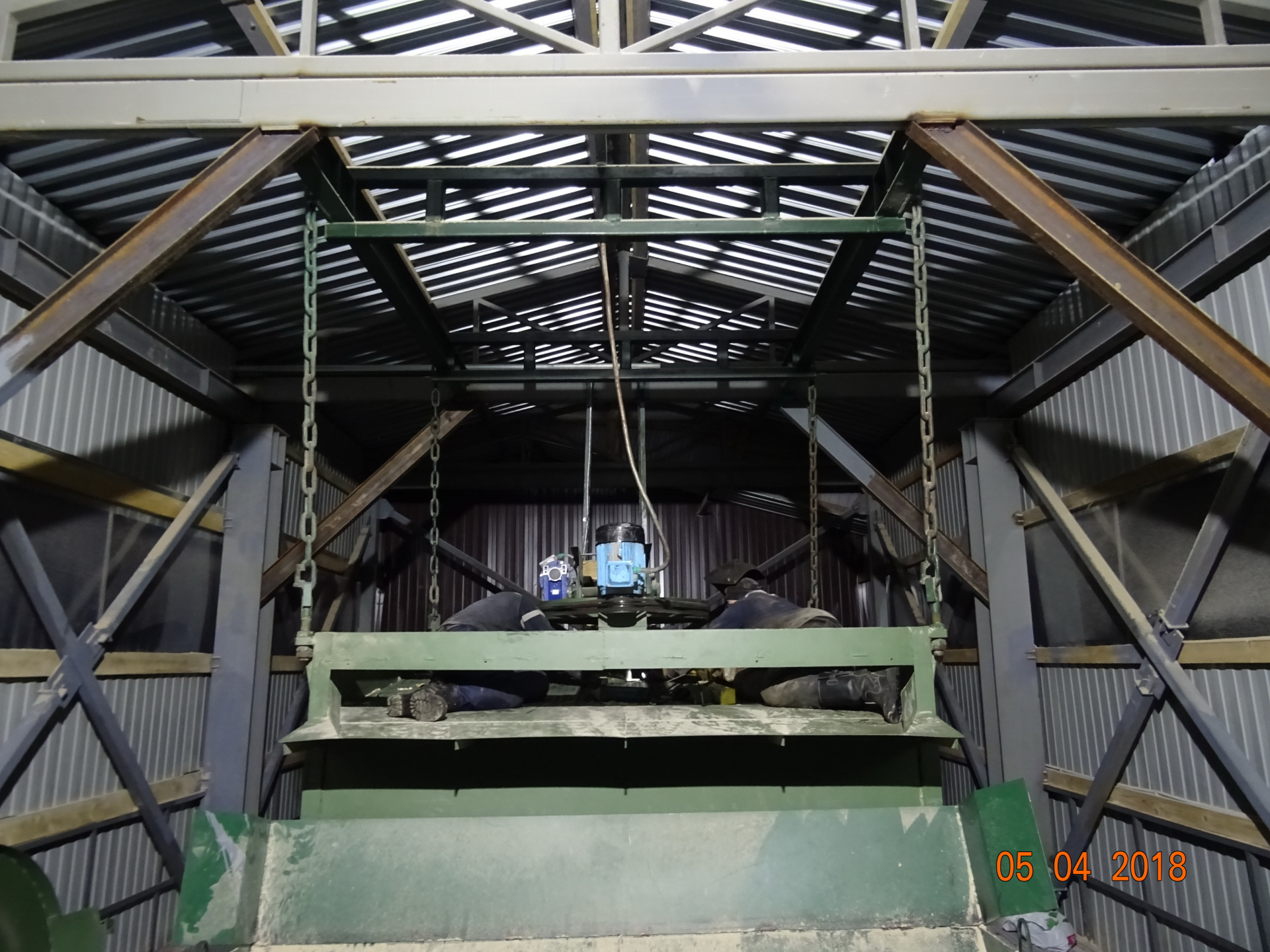

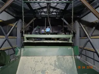

 Работа сортировки
Все отходы – по одному или нескольким сборным конвейерам поступают на вход верхнего сита. При работе (вибрациях) корпуса сортировки отходы распределяются равномерно по поверхности верхнего сита, большая их часть (мельче 30 мм.) падает на среднее сито, а крупные остатки скатываются в конце сита или в бункер, или в кузов. Далее на среднем сите происходит дальнейшая сортировка (опилок сквозь отверстия падает на нижний поддон) щепа от 5 до 30 мм. скатывается в бункер. С нижнего поддона опилок также уходит в бункер. Сита периодически необходимо чистить.
Амплитуду колебаний, в зависимости от загрузки, регулируют съемными противовесами (есть в комплекте).
Сортировка щепы подвешивается на тросах на мощные перекладины. Высотные отметки выбираются в зависимости от способа удаления рассортированной щепы (транспортеры, бункера, телеги, кузов а/м.). Крепление сортировки должно быть достаточно мощным и периодически проверяться. Транспортируется сортировка в собранном виде.
