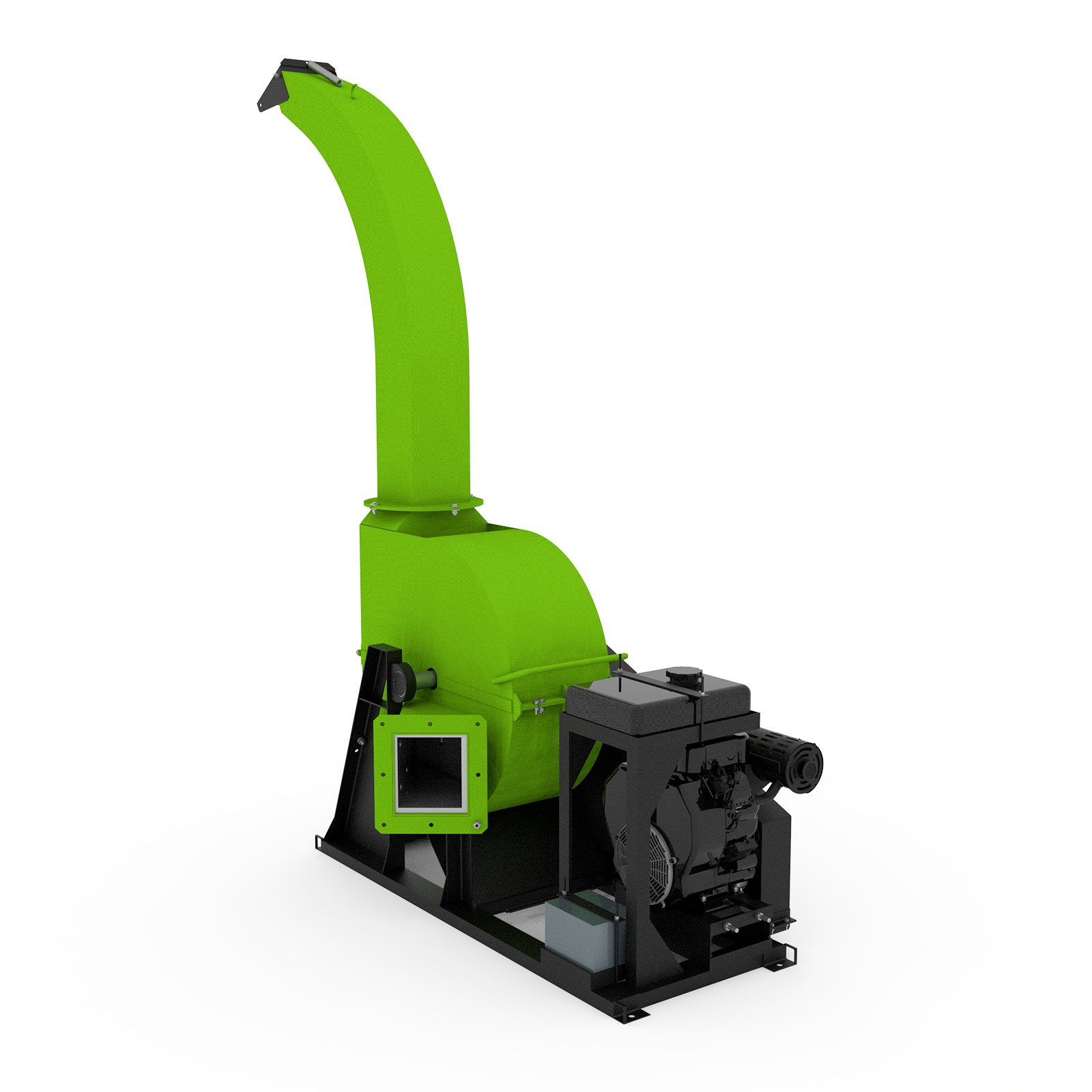

Рубительная машина "Дровосек" модификация М800H (бензиновый двигатель) - рубительная машина предназначена для измельчения древесины хвойных, лиственных пород и березы с целью получения технологической и/или энергетической щепы. Полученную в процессе измельчения щепу или опил направляют на дальнейшую грануляцию или используют в качестве продукта для отопления.
Задачи машины Дровосек:
  • измельчение древесных отходов;
  • переработка щепы;
  • производство щепы.
Получаемый вид щепы:
  • технологическая щепа;
  • арболитовая щепа;
  • щепа для копчения;
  • топливная щепа;
  • чешуйчатая щепа;
  • щепа для украшения в ландшафтном дизайне.
Применение готовой продукции:
  • дальнейшая переработка в топливные гранулы и брикеты;
  • использование в производстве арболитовых блоков;
  • использование в производстве плит OSB и ДСП;
  • для применения в ландшафтном дизайне.
Потребители готовой продукции:
  • производители топливных гранул и пеллет;
  • мини-котельные;
  • производители арболитовых блоков;
  • производители плит OSB и ДСП;
  • ландшафтные дизайнеры.
Размер приёмного окна240 х 270 мм.
Мощность двигателя35(37) л.с.
Производительностьдо 3000 кг/час
Максимальный размер для измельчения200 х 230 мм.
Расположение приёмного окнагоризонтальное
Тип измельчителяножевой, дисковый
Диаметр диска800 мм.
Тип запуска двигателяэлектрический
Количество оборотов дискадо 1500 об/мин
Ёмкость топливного бака22,7 л.
Количество рубительных ножей8 шт.
Длина ножа170 мм.
Материал ножейсталь 6ХС
Количество контр-ножей1 шт.
Способ передачи энергииклиноремённая передача
Тип выброса щепыверхний выброс
Направление выброса щепырегулируется на 360 градусов
Угол выброса щепырегулируется отбойником (дефлектором)
Размер получаемой щепыот 10 до 40 мм. (регулируется ситом и вылетом ножей)
Высота выброса продукции (от земли)3000 мм.
Комплектациякалибровочное сито, электростартер и аккумулятор, съемная горловина
Размеры2770 х 1050 х 3060 мм.
Размеры (в сложенном состоянии)2020 х 1650 х 1340 мм.
Вес720 кг.
