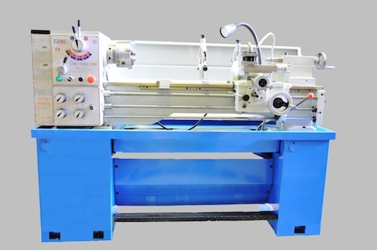

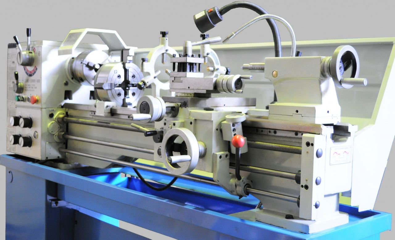

Токарный станок LAMU-1000P/400
Обновлено 06.02.2023 37177
Токарный станок, станок для обработки преимущественно тел вращения путём снятия с них стружки при точении. На токарных станках. можно выполнять различные виды токарной обработки: обтачивание цилиндрических, конических, фасонных поверхностей, подрезку торцов, отрезку, растачивание, а также сверление и развёртывание отверстий, нарезание резьбы и накатку рифлений, притирку и т.п.
Напряжение питания400 В
Потребляемая мощность1500 Вт
Максимальная длина обрабатываемого изделия1000 мм
Максимальный диаметр обработки над станиной330 мм
Максимальный диаметр обработки над суппортом185 мм
476 мм
Диаметр отверстия в шпинделе38 мм
Внутренний конус шпинделяМк V
Внутренний конус пинолиМк III
Максимальное перемещение пиноли95 мм
Пределы частот вращения шпинделя70-2000 об/мин
Количество скоростей вращения шпинделя8
Пределы подач0,082-2,71 мм/об
Шаги нарезаемых резьб:
   метрических0,4-7 мм
   дюймовых4-56 витков/"
Изменение частоты вращения шпинделякоробка скоростей
Изменение величины подачикоробка подач
Масса станка595 кг
