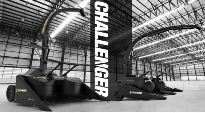

Кормоуборочные комбайны Celikel CHALLENGER предлагают наиболее эффективное, точное измельчение и высочайшую производительность при минимальном энергопотреблении. C навесными комбайнами Celikel у вас есть возможность значительно повысить эффективность вашего парка техники, используя весь потенциал ваших тракторов.
CHALLENGER I обладающий производительностью до 1500 м2 в час, является профессиональным решением для малого и среднего бизнеса. Двенадцать специально разработанных дисковых ножей изготовлены из стали с твердостью 60-61 HRC, что гарантирует высокую износоустойчивость и минимизирует затраты на замену ножей.
CHALLENGER II двухрядный комбайн, способный работать с тракторами мощностью 75 л.с. с технологией выдува SUPERBLOW и ножами с покрытием из карбида вольфрама обеспечивает максимальную эффективность и производительность в своем классе. Благодаря прочной конструкции петель воронки и гидроподъемнику у вас есть возможность использовать воронку в любых положениях.
CHALLENGER III разработан таким образом, что его центр тяжести расположен максимально близко к системе трехточечной навески трактора, для минимизации влияния веса машины на трактор при движении. Мощность от хвостового вала передается непосредственно на измельчающее устройство одним валом сводя на нет потери КПД и экономя до 35% топлива
Запатентованная конструкция измельчающего устройства обеспечивает наилучшее качество измельчения с ускоренной выгрузкой из воронки
