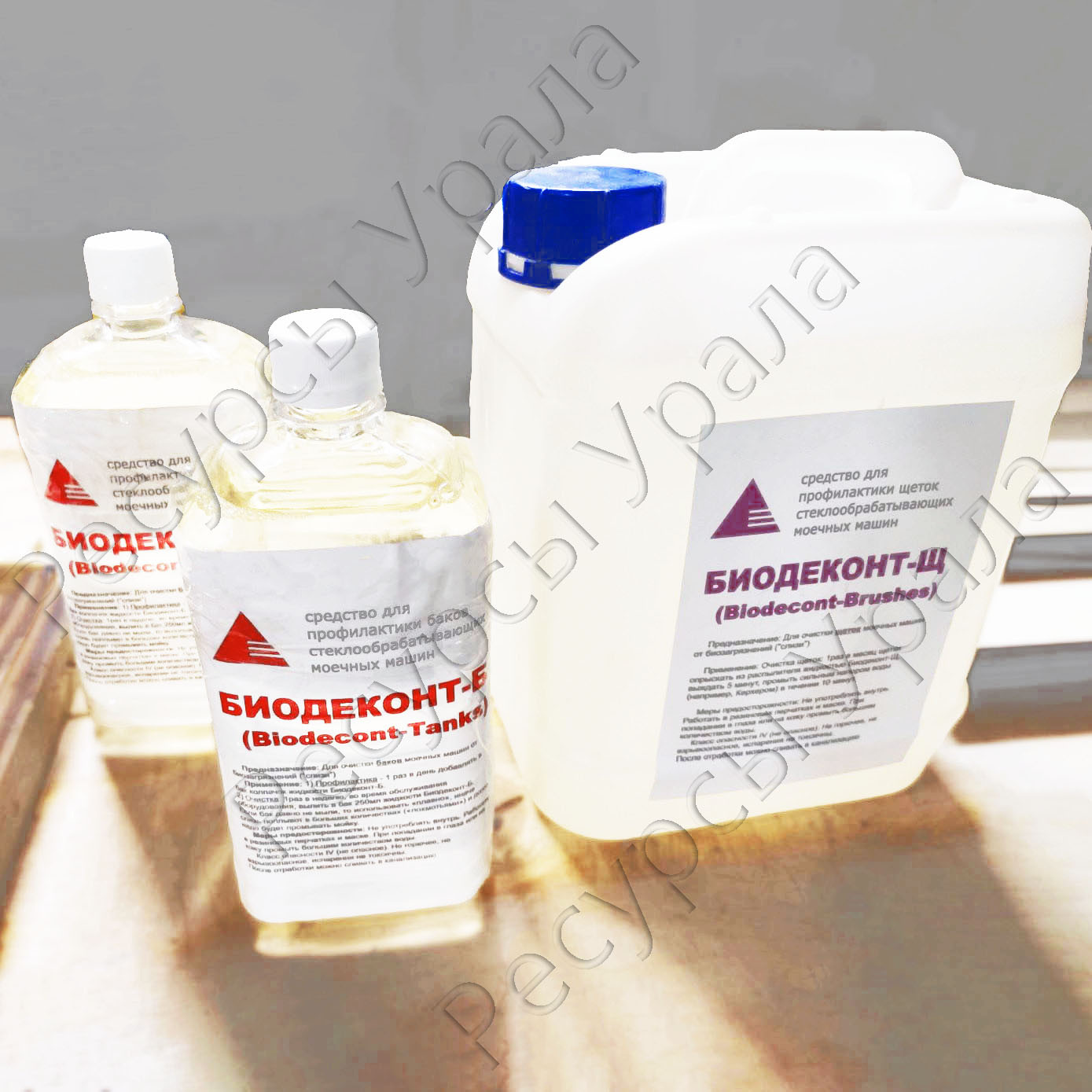

В стекло-пакетном производстве, а также в ряде случаев архитектурного остекления и мебельного стекла, после резки на автоматических столах раскроя и обработки кромки на центрах или кромочных машинах, стекло по техническим условиям должно быть идеально чистым без масляных разводов и пыли на нем. Для этого оно поступает в моющую машину вертикального или горизонтального типа.
В процессе эксплуатации стекло-моющей машины на стенках бака и щетках появляется био-загрязнение ― "слизь", которая приводит к ухудшению качества мойки стекла.
Для эффективной борьбы с этим загрязнением и полной очистки оборудования предназначен комплект "Biodecont" [Биодеконт], состоящий из канистры 2л (для очистки бака) и канистры 5л с опрыскивателем (для очистки щеток моечной машины).
Применение:
Из канистры "Биодеконт-Б" в бак мойки добавляете колпачок жидкости каждый день, а раз в неделю в бак выливаете по 200мл.
Щетки моющей машины обрабатываете опрыскивателем, заправленным из канистры "Биодеконт-Щ" , выжидаете примерно 5 минут, после чего в течении 5-ти минут щетки промываете водой под напором (например, Керхером).
Расход:
комплект Биодеконта (канистра для очистки баков + канистра для очистки щеток) рассчитан на профилактику моющей машины в течении 2-6 месяцев в зависимости от интенсивности эксплуатации мойки и свойств воды на вашем производстве.
Безопасность:
жидкость Biodecont не содержит вредных для здоровья веществ. Класс опасности 4й (минимальный), что позволяет проводить утилизацию путем слива в канализацию. Рекомендуется работать в резиновых перчатках и специально не вдыхать пары жидкости. В случае попадания жидкости на кожные покровы либо в глаза, промыть проточной водой в течении 10ти минут.
