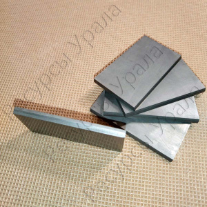

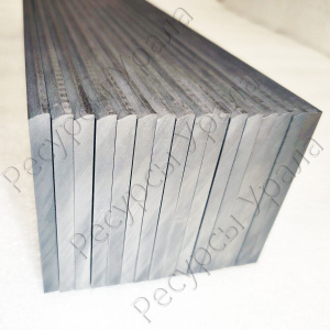

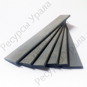

Широко применяются в компрессорах сухого трения и роторно-пластинчатых насосах.
Свое распространение лопатки из графита получили благодаря уникальным свойствам материала (графит), используемого для их изготовления.
Лопатки графитовые широко применяются в компрессорах сухого трения и роторно-пластинчатых насосах.
Свое распространение лопатки из графита получили благодаря уникальным свойствам материала (графит), используемого для их изготовления:
- реакционная устойчивость, то есть способность материала не менять своих свойств, при воздействии внешних не благоприятных факторов, в данном случае температуры, возникающей в процессе трения;
- возможность работы при температуре до 500С;
- инертность;
- способность не взаимодействовать с другими химическими веществам;
- самосмазывание, происходит благодаря наличию мельчайших частиц графита, образующих смазку в зазоре между камерой насоса и лопаткой (это происходит за счет структуры кристаллической решетки графита).
Благодаря сниженному трению графитовые лопатки производят низкий уровень шума во время работы компрессора или насоса.
Лопатки из графита по многим показателям выигрывают у лопаток, производящихся из текстолита или других армированных пластиков. Для изготовления лопаток применяют изостатические графиты, специально созданные для условий работы в роторно-пластинчатых компрессорах и насосах. Наиболее успешно себя зарекомендовал графит марки ISEM-3 (И-3).
Лопатки являются деталью роторно-пластинчатых вакуумных насосов и компрессоров разных производителей, таких как: Dominant, Rietschle, Romaior, Becker, Ryobi, Heidelberg, Busch, Rapida, Planeta, Zircon, Adast ORION, ППА 60, ПАВ 60 и других. Изготовление аналогов.

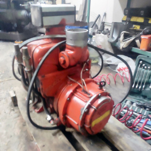

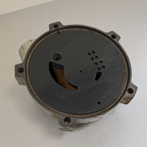

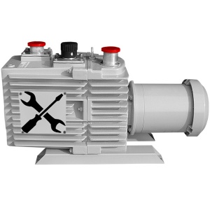

Ревизия, ремонт вакуумных насосов и компрессоров, замена лопаток, подшипников, токарные работы

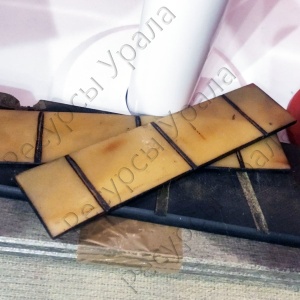

Текстолитовые пластины, лопатки для вакуумного насоса

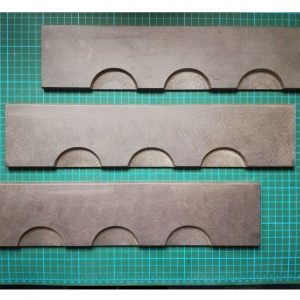

Композитные пластины, лопатки для насосов и компрессоров (карбонит, оксафен)
