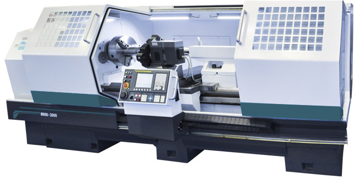

Главные аргументы: качество, эффективность и цена
  1. Высокопроизводительный и точный токарный станок с ЧПУ для обработки габаритных деталей типа фланцы, колеса, шкивы и валы из черных и цветных металлов и их сплавов в условиях серийного и мелкосерийного производства.
  2. Инновационная система ЧПУ Fanuc 0i TF Plus (опция: Siemens 828D).
  3. Асинхронный двигатель шпинделя, управляемый частотным преобразователем Delta electronics (Тайвань) (опция: сервопривод шпинделя).
  4. Четырехдиапазонный привод шпинделя с автоматическим переключением между диапазонами значительно повышает эффективность обработки.
  5. Сервоприводы по осям: ось Х - Fanuc Beta 8iS (12 Нм), ось Z - Fanuc Beta 22iS (30 Нм).
  6. 4-позиционный электромеханический сменщик инструмента (опция: 6-позиционный электромеханический / 8-позиционный гидравлический сменщик инструмента).
  7. Механический 3-кулачковый токарный патрон 315 мм (опция: гидравлический 3-кулачковый патрон Auto Strong (Тайвань)).
  8. Гидравлический тормоз шпинделя.
  9. Массивная, большеразмерная задняя бабка легко перемещается и быстро фиксируется.
  10. Механическая задняя бабка (опция: гидравлическая задняя бабка).
  11. Опция: автоматический податчик прутка (барфидер).
  12. Литая станина сложной формы с высокой жесткостью и прочностью, имеет многочисленные ребра жесткости.
  13. Монолитная станина независимо от межцентрового расстояния.
  14. Закаленные призматические направляющие станины (не ниже HRC 50).
  15. Высокоточные направляющие покрыты специальным низкофрикционным покрытием Turcite-B, которое обеспечивает длительное сохранение точности, плавное и точное перемещение суппорта станка.
  16. Шлифованные шариковые винты перемещений по всем осям класса точности С3.
  17. Высокоточные шариковые винты и жесткие прецизионные подшипники обеспечивают точное позиционирование и позволяют проводить точение с большим съемом стружки.
  18. Полностью закрытая рабочая зона с защитными устройствами.
  19. Передние раздвижные дверцы с большими прозрачными окнами.
  20. Микропереключатели предотвращают запуск станка при открытых дверцах и блокируют их во время работы.
  21. Система подачи СОЖ с баком емкостью 60 литров.
  22. Автоматическая импульсная система смазки направляющих и ходовых винтов.
  23. Циркуляционная система смазки шпиндельной бабки.

Основные технические характеристики станка
МодельCKS630
Номер арт.351 4330
Цена (с учетом НДС)по запросу
Наличиена складе
Технические характеристики
Электропитание
Общая потребляемая мощность30 кВт 380 В ~50 Гц
Мощность двигателя шпинделя11 кВт (опция: 15 кВт)
Система управления
Система ЧПУFanuc 0i TF Plus
Опциональные системы ЧПУSiemens 828D
Станочные данные
Диаметр обработки над станиной630 мм
Диаметр обработки над суппортом320 мм
Межцентровое расстояние1000 / 1500 / 2000 / 3000 / 4000 / 5000 мм
Ширина станины550 мм
Максимальный вес обрабатываемой заготовки1000 кг
Шпиндель
Число оборотов шпинделя10 - 1000 об/мин
Количество ступеней (автом. переключение)4
Проходное отверстие шпинделя100 мм
Фланец шпинделяС11 (DIN 55027, ISO 702/III)
Внутренний конус шпинделяметрический 120 (1:20)
Диаметр шпинделя в передней опоре160 мм
Крутящий момент шпинделя1860 Нм (опция: 2538 Нм)
Перемещения и подачи
Перемещение по оси Х320 мм
Перемещение по оси Z800 / 1250 / 1850 / 2750 / 3790 / 4750 мм
Скорость рабочей подачи по оси Х3000 мм/мин
Скорость рабочей подачи по оси Z3000 мм/мин
Скорость быстрого хода по оси Х4000 мм/мин
Скорость быстрого хода по оси Z7500 мм/мин
Диаметр / шаг ШВП по оси Х32 / 5 мм
Диаметр / шаг ШВП по оси Z50 / 10 мм
Точность
Повторяемость± 0,005 мм
Позиционирование± 0,003 мм
Сменщик инструмента
Тип сменщика инструментаэлектромеханический
(опция: гидравлический)
Количество инструмента4 (опция: 6 / 8)
Максимальная высота державки резца32 мм
Время смены инструмента (4 / 6 / 8-поз см.)3,2 / 3 / 3 с
Точность позиционирования сменщика инструмента0,008 мм
Задняя бабка
Конус пиноли механической задней бабкиМК6
Конус пиноли гидравлической задней бабкиМК5
Диаметр пиноли задней бабки100 мм
Ход пиноли механической задней бабки240 мм
Ход пиноли гидравлической задней бабки180 мм
Габаритные размеры
Емкость бака СОЖ60 литров
Емкость гидростанции80 литров
Длина3455 / 3905 / 4505 / 5405 / 6455 / 7535 мм
Ширина х Высота2020 х 1805 мм
Масса станка4800 / 5100 / 5600 / 5900 / 7100 / 8100 кг
