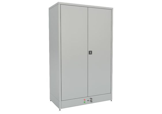

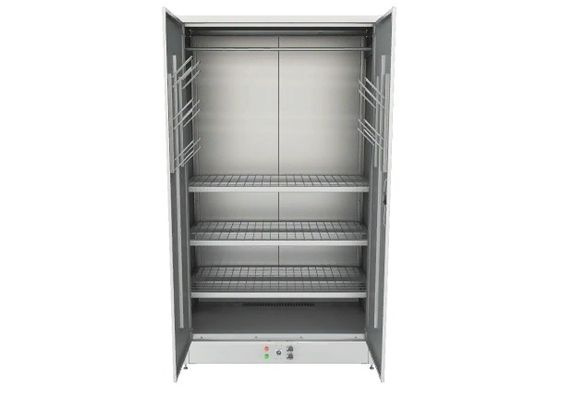

Шкаф для сушки одежды и обуви ШСО 9.1 используется для высушивания влажной одежды и обуви. Шкаф может использоваться на стройках, в спортивных секциях, производственных помещениях, буровых станциях, детских учреждениях. Поставляется покупателю в разобранном виде. Сушильный шкаф оснащен защитной системой от перегрева, подачей нагретого воздуха в двух режимах: до 40 и до 60°С (на выходе нагревательного элемента).
Комплектация:
- перекладина для плечиков – 1 шт;
- крючки для высушивания перчаток – 20 шт;
- полки-сетки с ребрами жесткости – 3 шт.
Технические характеристики:
- производительность вентилятора 360 м3/ч, терморегулятор имеет систему распределения воздуха;
- потребляемая мощность эл. двигателя — 60 Вт, нагревательного элемента — 2000 Вт;
- напряжение 220-230 В, ток 10 А, 50-60 Гц;
- защита от перегрева: есть;
- режимы сушки: до 40 °С, до 60 °С (на выходе нагревательного элемента), проветривание;
- уровень шума: не более 55 дБ;
- класс защиты: II;
- класс изоляции: F;
- таймер: есть, от 1 до 4 часов;
- автоматическое отключение: есть;
- ручное отключение – есть;
- светодиодные лампы индикации режимов на блоке управления;
- управление многопозиционными переключателями флажкового типа;
- возможно подключение к вытяжной вентиляции. Фланец для подключения входит в комплект изделия.
* Опция: Бактерицидная ультрафиолетовая лампа, которая производит дезинфекцию помещения, может быть установлена дополнительно. Бактерицидная ультрафиолетовая лампа в комплект изделия не входит.
Параметры
Размеры внешние, мм (ВхШхГ): 2100х1200х640
Вес: 115 кг
Количество полок: 3
Цвет: Серый
