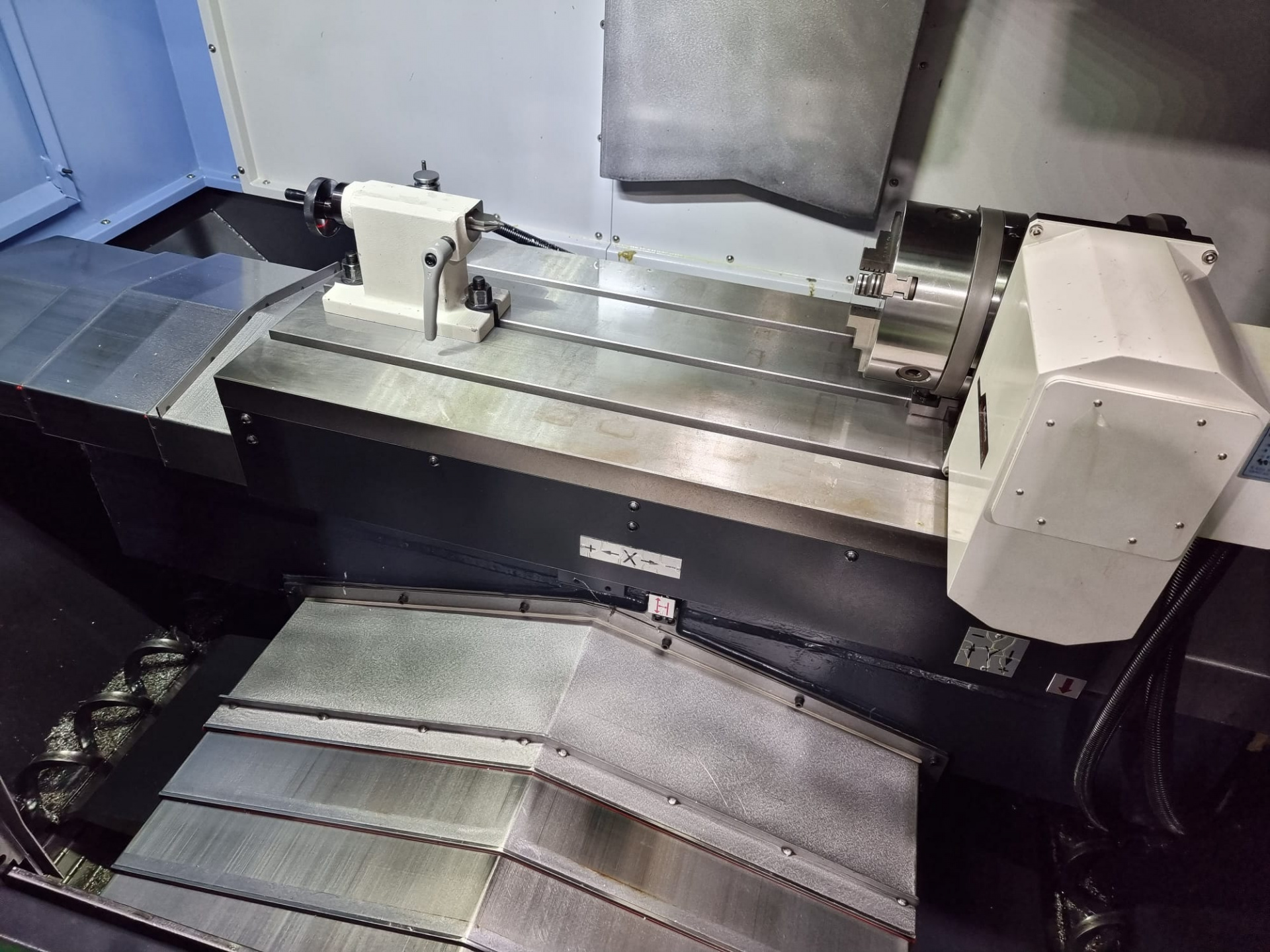

Вертикально обрабатывающий центр с ЧПУ Doosan DNM 4500
Обновлено 15.07.2026 374364
Количество осей - 4
Емкости
Система охлаждения -260 л
Автомат смены инструмента
Хвостовик режущего инструмента -BT 40
Тяга - PS806
Ёмкость инструментального магазина- 30 шт.
Максимальный диаметр инструмента (постоянный) - 80 мм
Максимальный диаметр инструмента (без смежных инструментов) -125 мм
Максимальная длина инструмента- 300 мм
Максимальный вес инструмента -8 кг
Выбор инструмента
MEMORY RANDOM
Время смены инструмента (Т-Т-Т) - 1.2 сек.
Время смены инструмента (chip-to-chip) -3.2 сек.
Рабочая поверхность - 1000 x 450 мм
Максимальная нагрузка -600 кг
Тип поверхности стола -T-SLOT [3-125 x 18H8]
Шпиндель
Максимальная скорость шпинделя - 12000 о/мин
Конус - ISO #40
Мощность шпинделя 18.5 кВт
Максимальный крутящий момент шпинделя - 117.8 Н·м
Перемещения
По оси X -800 мм
По оси Y -450 мм
По оси Z - 510 мм
Расстояние от шпинделя до верхней части стола -150-660 мм
Скорость подачи
Ускоренные перемещения по оси X -36 м/мин
Ускоренные перемещения по оси Y -36 м/мин
Ускоренные перемещения по оси Z -30 м/мин
Источник питания
Электроснабжение (номинальная емкость) -29.6 кВа
Сжатый воздух -0.54 Mpa
Габариты
Транспортная длина -2158 мм
Транспортная ширина - 2615 мм
Транспортная высота -2985 мм
Вес -5000 кг
