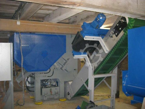

Линия для переработки кабеля ZERMA ZSS 850 519
Обновлено 11.11.2026 377139
производитель:                                                ZERMA
тип                                                                      ZSS 850
год выпуска                                                      2009
производительность                                       500- 600 кг/час
диаметр ротора                                              387 мм
ширина ротора                                                850 мм
скорость вращения ротора                                   85 об/мин
ножей на роторе                                             60 шт
размер отверстия для вброса кабеля        1340 х 840 мм
размеры сит                                                     16 – 100 мм по желанию
двигатель                                                          37 кВ
вес установки                                                   3000 кг
установка оснащена воронкой которая обеспечивает загрузку краном, погрузчиком или
ручную при том загрузка машины происходит равномерно
 шкаф управления                                           в наличии
Транспортер нр. 1 для загрузки материала, стабильное исполнение расстояние между осями
5000  мм + 1000 мм в горизонтальном направлении. Ширина  ленты 380 мм, привод 1,5 кВ
для отвода металлических частей есть магнит над лентой транспортера.
Накопительный/дозирующий сило с прямыми стенками с шнеком – двигатель 2,2 кВ
Транспортер нр. 2 от накопителя к шредеру настройка по нагрузке двигатель  1,5 кВ
Шредер
Производитель                                                Zerma
Тип                                                                     GSH 500/600-5-3
Размер входного окна                                   636 х 615 мм
Ножей на роторе                                            5х2
Ножей на статоре                                           2+1
Вес                                                                     3500 кг
