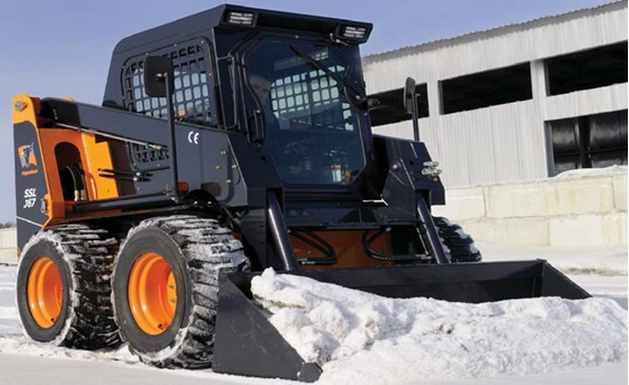

Минипогрузчик с бортовым поворотом BAWOO J67
Дизельные двигатели, используемые в минипогрузчиках BAWOO, обладают рядом преимуществ, среди которых экономия энергии, низкий расход топлива, а также экологичность.
Простота сервисного обслуживания и доступность запасных частей делают эксплуатацию мини-погрузчиков BAWOO (Южная Корея) максимально комфортной.
Уникальная система тройной фильтрации Hyper-Clean удаляет даже мельчайшие частицы из масла и сохраняет двигатель, трансмиссию и гидравлическую систему, позволяя им бесперебойно работать годами.
Применение в конструкции мини-погрузчика мощных гидравлических моторов Poclain обусловлено достижением эффекта пониженного нагревания гидравлического масла, что значительно расширяет предельное время непрерывной работы в режиме максимальной нагрузки.
Гидравлические насосы BOSCH-REXROTH (Германия) и POCLAIN (Франция) с высоким КПД обеспечивают непревзойденную производительность гидравлической системы, обеспечивая устойчивый гидропоток от 63 до 130 л/мин (при наличии установленной опции HIGH FLOW).
Повсеместное использование в конструкции мини-погрузчика стали толщиной 9 мм, надежно защищающей, в том числе, и гидроцилиндры подъема стрелы.
Система управления джойстиками позволяет контролировать все функции машины при помощи рук, делая все операции удобными и точными. А большой запас топлива обеспечивает более длительные рабочие смены и большую производительность, позволяя не тратить дополнительное время на дозаправку.
Левый джойстик отвечает за движение мини-погрузчика, правый джойстик - за работу навесного оборудования. Электрогидравлические джойстики обеспечивают более точное и четкое управление, такая система отличается большей надежностью по сравнению с полностью электрическими джойстиками. Кабина мини-погрузчиков BAWOO одна из самых просторных в классе (на 15% вместительнее, чем у аналогичных машин), а также обладает прекрасной обзорностью.
Серия J отличается измененным дизайном кабины со стандартным сиденьем с подвеской и улучшенными возможностями для проведения сервисных работ.
Управление перемещением - левым джойстиком, управление ковшом и подъемной стрелой - правым джойстиком.
Серия J предоставит Вам более чем достаточно мощности и удобства для выполнения высокопроизводительных погрузочных работ.

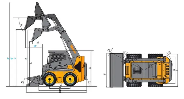

ГАБАРИТЫ | |||
А – Общая рабочая высота (по верху ковша) | 4 004 мм | K – Угол ковша при выгрузке | 42° |
В – Общая рабочая высота (по шарниру) | 3 120 мм | L – Высота выгрузки | 2 364 мм |
С – Общая высота машины (по кабине) | 2 013 мм | M – Вылет при максимальном угле разгрузки | 561 мм |
D – Общая длина (с ковшом) | 3 373 мм | N – Угол загрузки ковша на уровне земли | 23° |
Е – Общая длина (без ковша) | 2 672 мм | Q – Передний радиус поворота (без ковша) | 1 276 мм |
F – Общая ширина | 1 810 мм | R – Передний радиус поворота(с ковшом) | 2 070 мм |
G – Ширина колеи | 1 402 мм | S – Задний радиус поворота | 1 557 мм |
H – Колесная база | 1 100 мм | T– Общая ширина (без ковша) | 1 690 мм |
J – Дорожный просвет | 214 мм | U – Угол заднего свеса | 25° |
