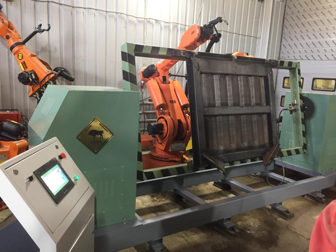

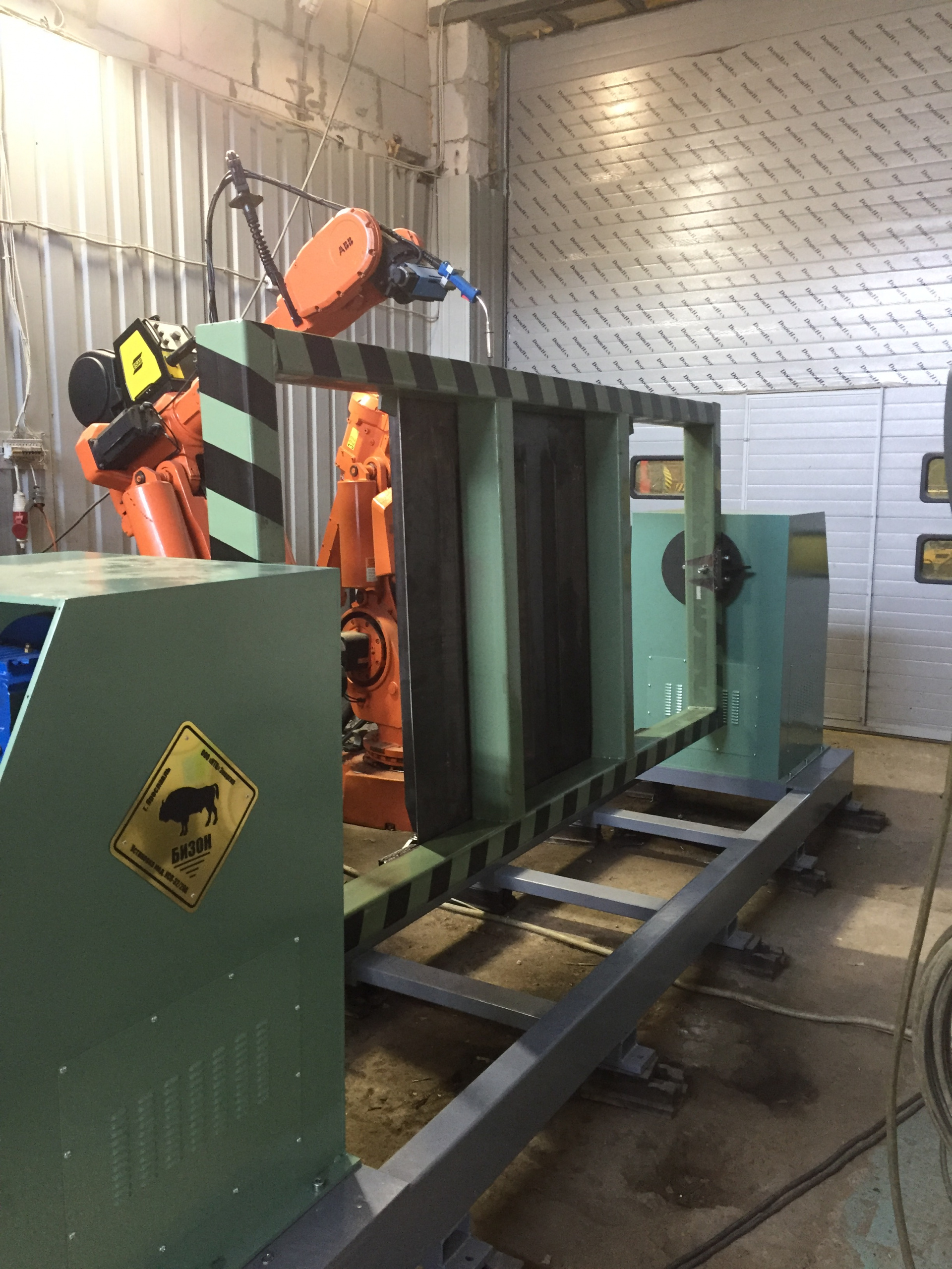

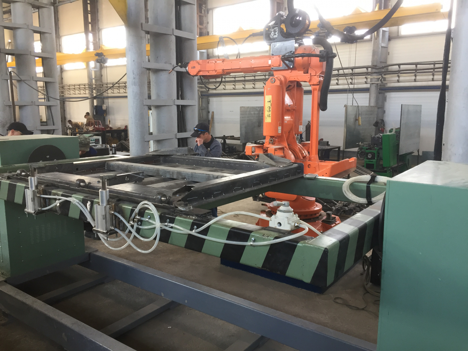

Производственная фирма «ЭНЕРГОМАШ», предлагает сварочные автоматические и полуавтоматические вращатели собственного производства.
Описание продукции:
Сварочный горизонтальный вращатель, предназначен для установки в центрах вращения и позиционирования деталей, массой до 2 тонн.
Длина изделия не более 3000мм.
Диаметр изделия не более 2100мм.
Поворот изделия на 360 гр.
Точность позиционирования изделия 3 угл./сек.

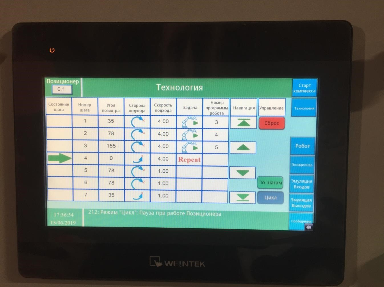

 Управление вращением осуществляется посредством установленного серводвигателя через высокоточный редуктор.*
Система управления вращением, представляется в виде терминала оператора, с дисплеем для задания технологических шагов.
Система управления позволяет подключать внешнее периферийное оборудование такое как:
•     Промышленные роботы
•     Сварочные источники различных типов
•     Устройства плазменной или лазерной резки
•     Устройства наплавки
•     Сварочные осцилляторы
Управление периферийным оборудованием осуществляется с помощью дискретных сигналов, а так же по различным цифровым интерфейсным шинам.**
