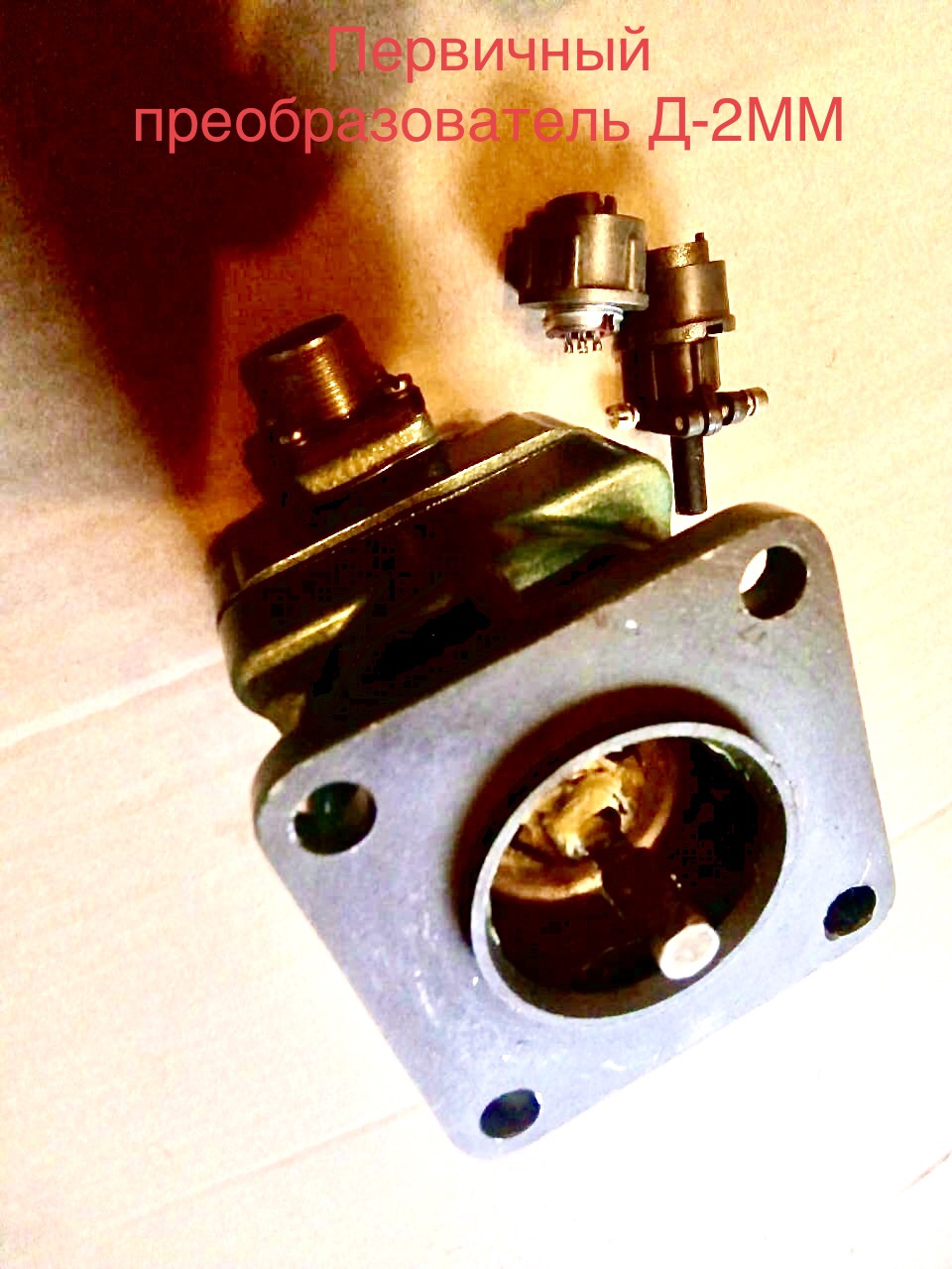

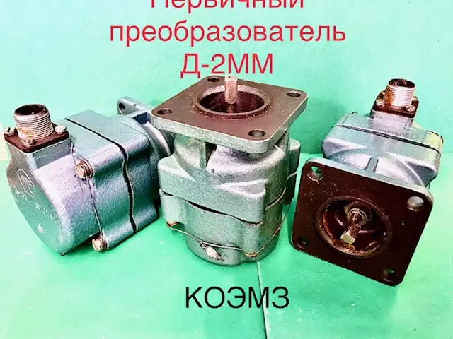

КОЭМЗ продает: Преобразователь частотный Д-2ММ.
Первичный преобразователь Д-2ММ предназначен для преобразования частоты вращения вала объекта в электродвижущую силу с частотой, пропорциональной частоте вращения вала.
Датчик Д-2ММ является составной частью магнитоиндукционного тахометров: ТМи-1, ТМи-1,5, ТМи-2, ТМи-3, ТМи-4, ТМи-6.
Тахогенератор Д-2ММ работает в комплекте с двумя показывающими приборами.
Межфазовое напряжение первичного преобразователя Д2ММ, нагруженного показывающим прибором, после непрерывной работы в течение 1 минуты, частоте вращения ротора первичного преобразователя 1500 об/мин, составляет от 10,5В до 12,5В.
Основная допускаемая погрешность магнитоиндукционного тахометра, %, не более:
― в пределах рабочего диапазона: ±1
― в остальной части шкалы (от верхнего предела измерения): ±1,5
Климатические исполнения первичных преобразователей:
У2 ― для работы при температуре от -60 до +80 °С и относительной влажности до 80%;
Т2 ― для работы при температуре от -20 до +80 °С и относительной влажности до 80%.
Датчик Д2ММ устойчив к воздействию вибрации с частотой от 10 до 600Гц и ускорением до 100м/с2.
Д2ММ изготавливается в пылевлагозащищенном исполнении.
Масса не более 0,9кг.
