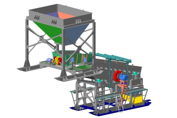

Промприбор ПСК (промывочно-сортировочный комплекс) предназначен для отработки небольших месторождений золота и эфельных отвалов техногенных россыпей.Промывочно-сортировочный комлекс ПСК-52...

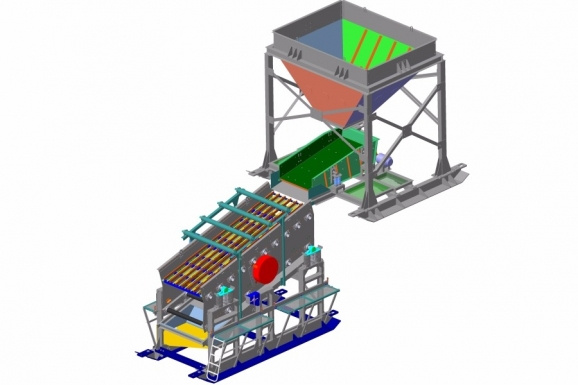

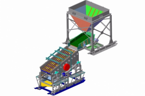

ПСК-52 представляет собой модульную конструкцию, состоящую из двух самостоятельных узлов: модуля грохочения и модуля питания, с индивидуальным приводом каждого модуля. Оба узла промприбора могут работать автономно, в агрегате ПСК устанавливаются каскадно относительно друг друга.

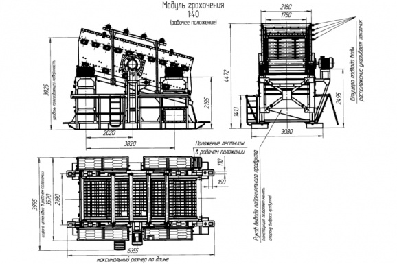

Модуль грохочения состоит из грохота, передвижной рамы типа «сани» с откидными площадками обслуживания, приставными лестницами, воронкой сбора и вывода подрешетного продукта, системы орошения верхнего яруса (орошение нижних ярусов осуществляется через встроенную систему орошения грохота - по необходимости).
Промприбор ПСК-52 включает в себя:

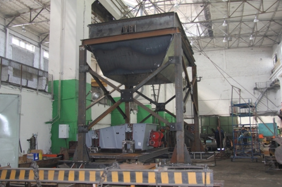

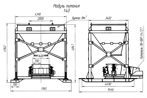

❶ Модуль питания на базе вибрационного питателя бункерного типа ПВ-ПБР-1,4/2,7 оборудованный бункером емкостью 18 м3.

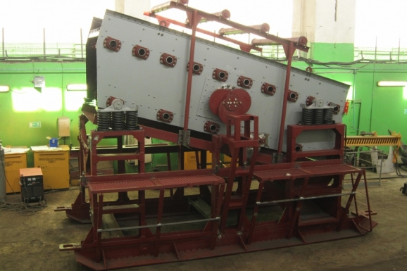

❷ Модуль грохочения на базе инерционного грохота тяжелого типа ГИТ-52МБ (можно использовать другие грохоты) с площадками обслуживания (тип просеивающих поверхностей указывает заказчик).
