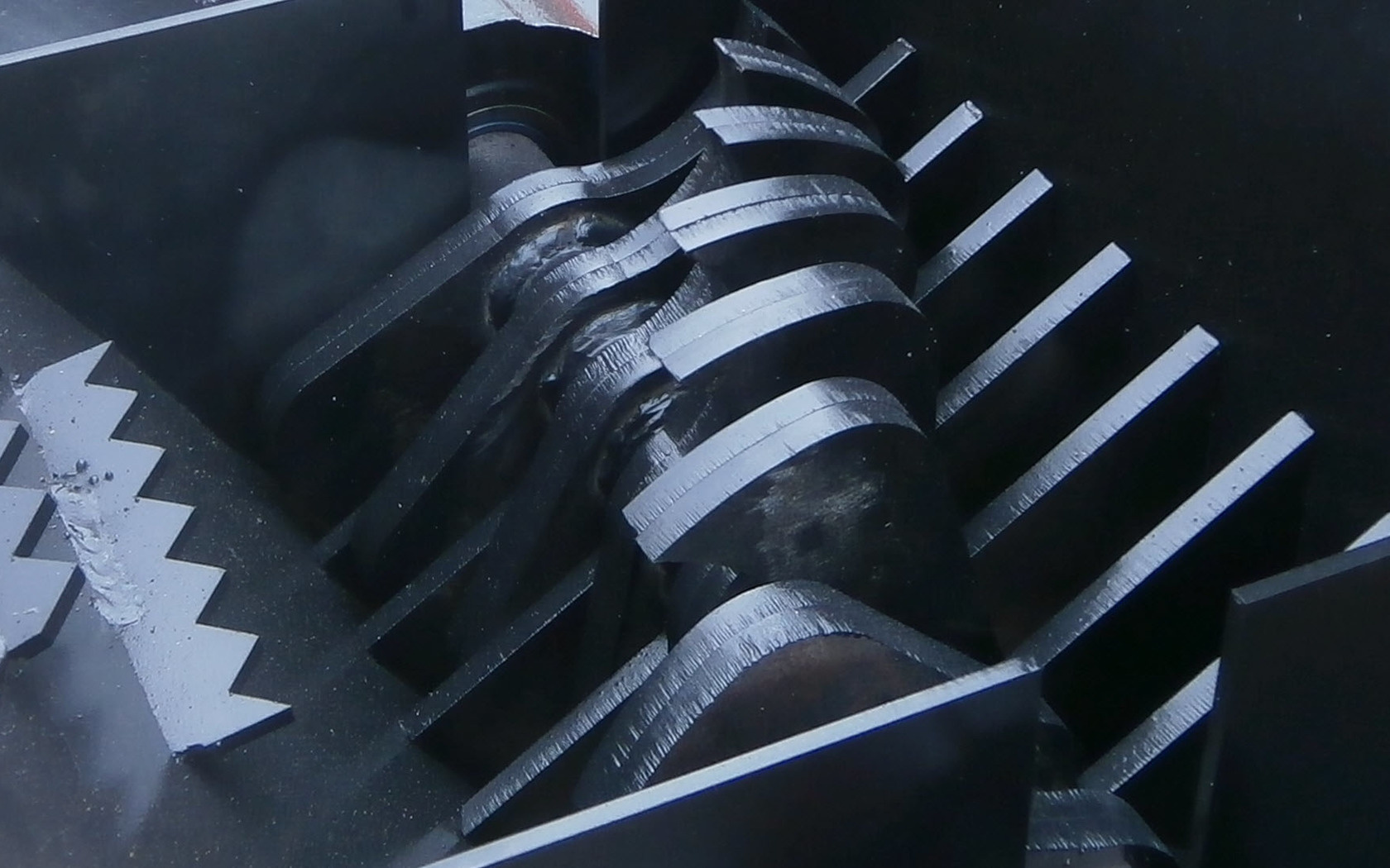

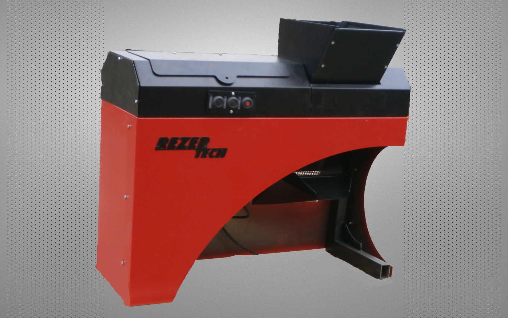

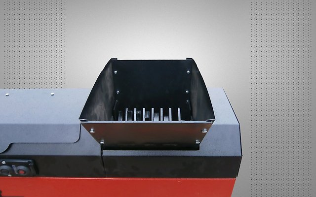

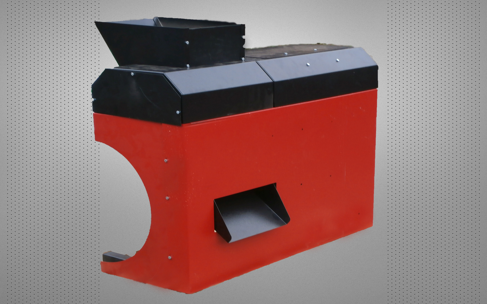

Угольная дробилка ДС-1 предназначена для получения фракционного угля: эко-горошек (5-25мм) из сортового обычного угля (до 250мм).
Идеально подходит владельцам автоматических котлов там, где есть проблемы с поставками фракционного угля.
Дробилка угля ДС-1используется для измельчения бурого, каменного угля и других схожих по твердости материалов до фракции 5-25мм.

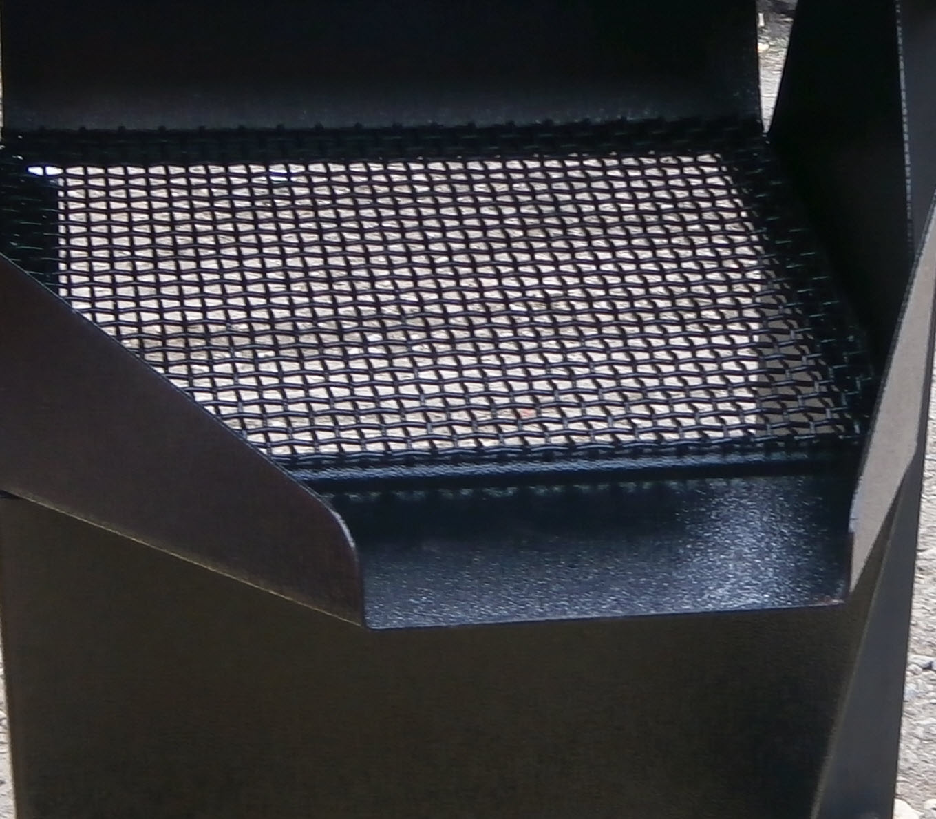

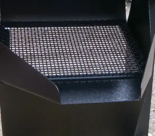

Автоматически сортирует и отсеивает чистый калиброванный уголь от штыба (угольной пыли).
Предотвращает попадание в готовое топливо твердых включений породы, что позволяет избежать в дальнейшем поломки дорогостоящего котельного оборудования.
 Кроме того, использовать угольную дробилку -  выгоднее, чем покупать готовый уголь.
 Для примера: фасованный уголь в мешках фракции эко-горошек стоит 2800-3100 рублей за тонну. А стоимость обычного угля на базах стоит 1200-1500 рублей за тонну.
  • Дробилка мобильна, можно установить на любой открытой площадке.
  • Не требует фундамента. Обслуживается одним оператором.

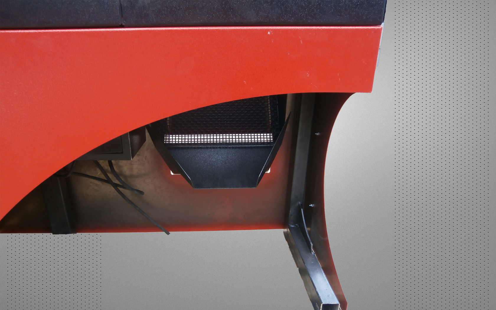

  • Сортирует уголь на фракционный и штыб.
  • Имеет устройство для фиксации тары (ведра, мешки).
  • Может обслуживать 1 оператор.
  • Работает тихо, без пыли, не требует вытяжки.
  • Система анти-заклинивания (останавливает работу установки при попадании твердой породы),
  • Реверс.
  • Ножи изготовлены из специально закаленной стали.
  • Может использоваться для дробления схожих по твердости материалов.
Технические характеристики:
№ п/п
НАИМЕНОВАНИЕ ПАРАМЕТРА
Значение
1
Производительность, тонн/час
1-1,5
2
Размер загружаемых кусков, мм, не более
250
3
Фракция дробления, мм, не более
25
4
Частота вращения дробильного валка, об/мин
54
5
Мощность мотора-редуктора, кВт (Питание В)
2.2(380)
6
Габаритные размеры (L×B×H), мм
1000х640х1040
7
Масса дробилки (с мотором-редуктором), кг, не более
130
8
Размер отсеиваемых частиц при выводе дроблёного угля, мм, не более
5
