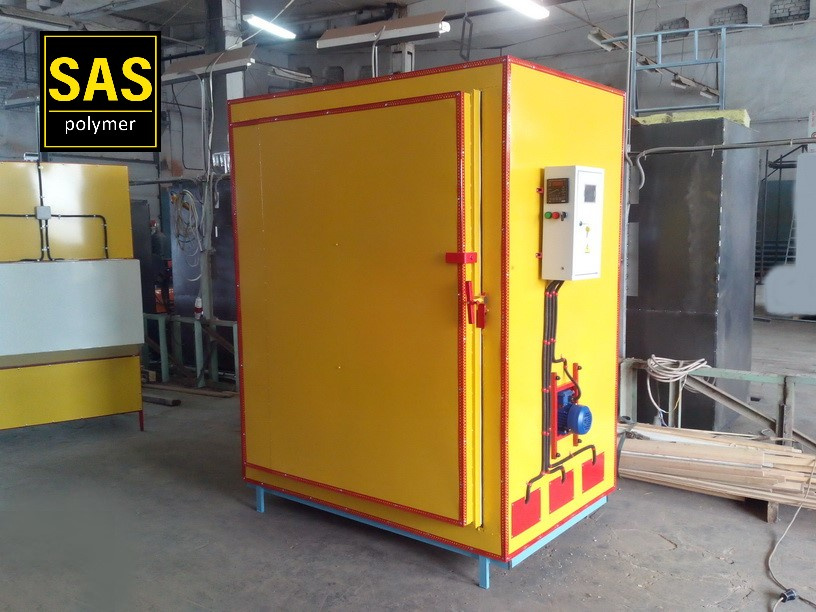

Камера полимеризации для порошковой покраски, модель КП-05-18
Обновлено 02.10.2024 380514
Камера полимеризации для порошковой окраски
Модель КП - 05 - 18
Стоимость на 23 октября 2023 г.- 350.800 р. с НДС
Скидки: 5% или 7% в зависимости от обстоятельств.
Внутренний полезный рабочий объём – 1.8 х 1.3(1.5) х 1.0 (Ш х В х Г)
Наружный габаритный размер – 2.2 х 2.0 х 1.2 (Ш х В х Г)
максимальная потребляемая мощность в режиме разогрева – 12 кВт. 380 В.
время разогрева с 20 гр. до 200 гр. примерно 25 - 35 минут. (пустая)
максимальная температура разогрева – 260 градусов.
подвес деталей – верхняя динамическая решетка, позволяющая практически в любом месте потолка совершить зацеп крючка, для подвеса детали.
одностворчатая дверь с одноточечным замком прижимного типа.
герметизация – силиконовый эластичный уплотнитель на дверях.
